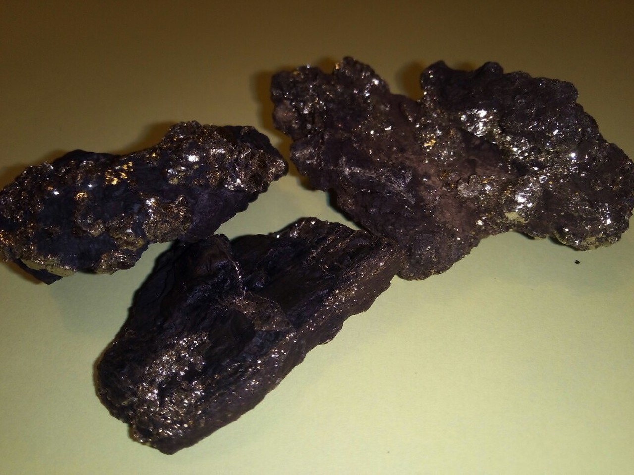

(#) Qju hozzászólása Nov 24, 2016 /
Szép estét mindenkinek!
Azt már kezdem érteni, hogy miért kellett közel arany árat fizetnem a lendvicei dió szénért?
Csak még azt nem tudom, hogy miféle anyag lehet ez a szépen csillogó valami a szénben.
Most kénytelen vagyok ezzel fűteni minden vödörbe jut 1-2 darab belőle.
Nem egy kimondottan stabil anyag mert a szobába hajlamos szétporladni.
