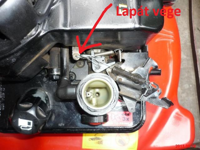

Akkor leírom:
Adott egy briggs motor, ami úgy lett letéve, hogy tökéletesen működött, volt benne erő, ez volt kb 10 éve. Most elővettem, mert kellett volna, folyt belőle az olaj, nem indult be, és tiszta kosz volt.
Darabjaira szedtem, és kitakarítottam. Új tömítések, membrán, de összerakás után nehezen indul be, ha beindul, akkor meg nem pörög fel. a fordulatszám szabályzó lemez (amit a lendkerék "fúj") meg sem moccan az alacsony fordulat miatt.Mi lehet a gondja?

A gyújtótekercs és a lendkerék közti hézagot beállítottam (egy szétvágott sörösdobozt használtam). Öntöttem a karbiba benzint, úgy sem pörög fel. Ebben nincsen semmilyen szabályzórúd, csak a képen látható lapát.
A pillangószelep alapból teljesen nyitott állásban van.
A karbi így néz ki: (netről szedtem a képeket, de pont ilyen)
(#) Petyaa válasza szucsistvan123 hozzászólására (») Márc 21, 2018 / 1
A karburátort is kitakarítottad? A regulátor addig nem avatkozik be túlzottan, amíg a védelem ezt nem kívánja. Fontos hogy minden rugó (2 újabb, régebbi 3db ) meglegyen a karburátoron, és méret(alak)helyesen legyenek felhelyezve. Csatolt képen majd látszik.
A belevaló rugó az nagyon fontos a regulátoron, a lelke az egésznek.

(#) szucsistvan123 válasza Petyaa hozzászólására (») Márc 21, 2018 /
A rugó úgy van fent ahogy a képen, a karburátor egy hétig ázott benzinben, majd át lett fújva kompresszorral (nem is egyszer). A gumicsöcs is ki lett cserélve, a membránt meg nem is tudtam volna fordítva belerakni! A hengerfej rendesen vissza lett téve új tömítéssel. A légszűrő is új. Szerintem ez nem karburátor gond lesz. (Egyébként a videón látható van nekem is.)
A benzin is tiszta volt, a tank is ki lett takarítva, a kis szűrő is.
