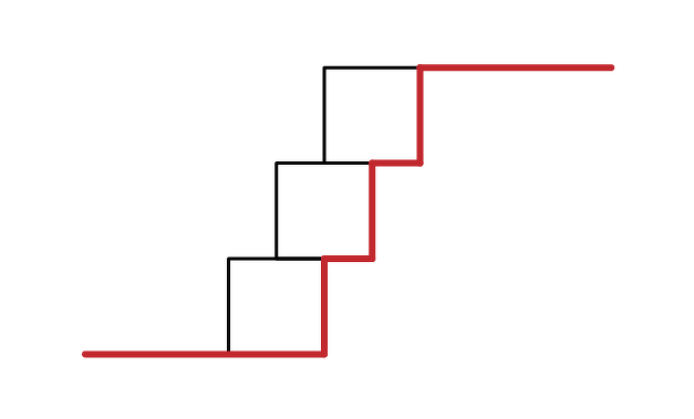

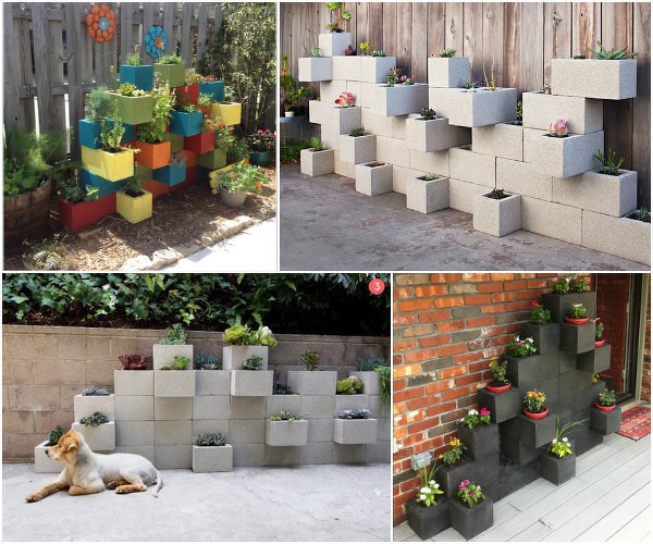

Én zsalukővel csinálnám meg. Olcsó, jó, lehet belevinni némi fantáziát is.
(#) pjg válasza Bakman hozzászólására (») Szept 8, 2018 /
Nem jó!
A zsalukő csak akkor lenne jó, ha elég mélyen leássa a földbe és a likakat teleönti betonnal. Ja és vas is kell a likakba.
Ebből kell oda támfalat húzni. Persze beton alap kell neki szükség szerint. Építész megmondja milyen széles, mély legyen, hogy ne boruljon ki.

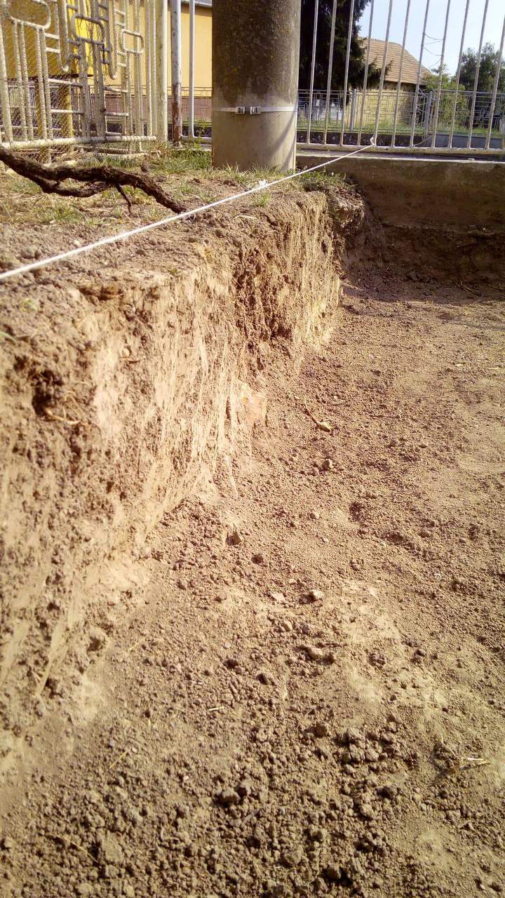

Ha nem szeretnél betonalapot ásni neki, akkor terméskővel felpakolhatod, némi csemperagasztót teszel közé és nem fog szétesni.Bővebben: Link

Nem voltam egyértelmű. Eltolva, nem függőleges falat képezve bőven jó, ettől magasabb partfalakat láttam kirakva ilyennel, csupán földdel feltöltve.

Szerintem az apró kavicsos felszórást felejtsd el. Néhány eső és mászkálás után ki fogod taposni és sárban fogsz tapicskolni. Olyan szépen kiástad, gyephézagost neki, legalább a keréknyomban. Van betonból, vagy műanyagból is.
Van is egy cikk róla.
Hátránya, hogy magas sarkúban nem annyi jó rajta járni (bár a kavicson sem).
Ami a támfalat illeti, ott én "ferdét" csinálnék. A rézsü azért mégiscsak stabilabb mint a fal (és nem kell annyira erősre csinálni, hogy ne dőljön le...
Mellesleg cikk erről is van.
Hasonló helyzetben én biztosan növénytartó támfal elemekből legóznám össze.
Ha már úgyis ásol: Csőveket/kábelt tegyél le a kapunyitónak, kerti világításnak, konnektornak fűnyíráshoz...
Egyszer kell jól megcsinálni, utána "örök élet, meg egy nap"

Zsalukővel simán kivitelezhető. Nálam így van megoldva, semmi extra nincs benne. Egyszerűen a lesímított, vízszintes földre le lett rakva az első sor (az szerintem nem látszódik, talàn a jobb sarokban kicsit), rá a második (ez már csak harmadig van töltve betonnal, harmad homok, majd beton, rá a harmadik sor ugyanígy). Szöval nincs alap, nincs vas, nincs telibe öntve betonnal az egész, nincs a végeken rögzítve, mégis áll már vagy 10 éve. Volt sok nagy eső, a gyerekek ugràlnak rajta/róla, semmi elmozdulàs.
Esztétikailag bevonható bármivel, csak ötlet kérdése. (Bevonod lapos burkolókővel, műgyantás làbazati vakokat, csemperagasztóba kavicsszórás, stb.)

Amit mutatsz a képeken az szép, feltéve ha valakinek tetszik. Amit visszább mutattak szélkő is jó, csak annak alap kell (legalább száraz-beton). De ha már kavics akkor ez is egy opció: kavics támfal.
