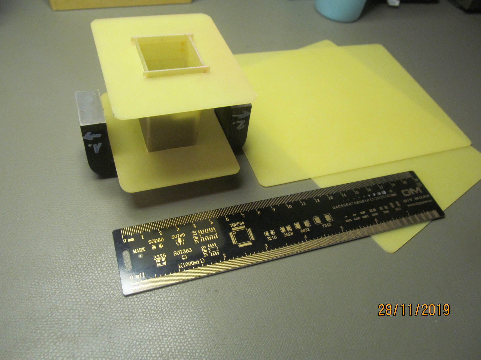

(#) (Felhasználó 1947) hozzászólása Nov 28, 2019 / 3
Modellező bolt, 2db üvegszálas epoxi lap, 1mm vastag.(620Ft)
Vasfűrész, tűreszelő, csiszolópapír, víz.(Vizesen csiszolok az üvegszálpor miatt)
Egy óra alatt kézzel 2db normál önhordó/összepattintható csévetest legyártható.

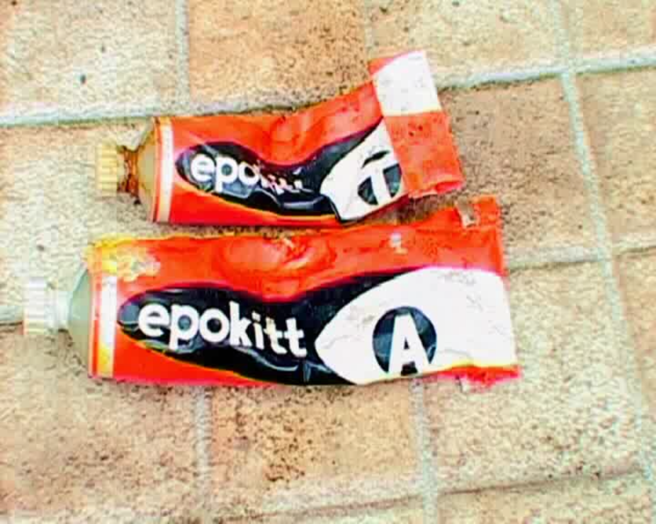

Szerintem a mára már törölt videópályázat, trafókészítéses videóban látható csévetest házilagos kartonpapírból való elkészítésére gondolhatott Jani. Abban a videó készítője acetonnal hígított kétkomponensű epokitt ragasztót használt a kartonpapír csévetest impregnálására.
