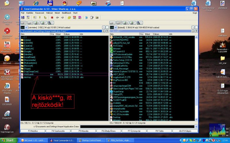

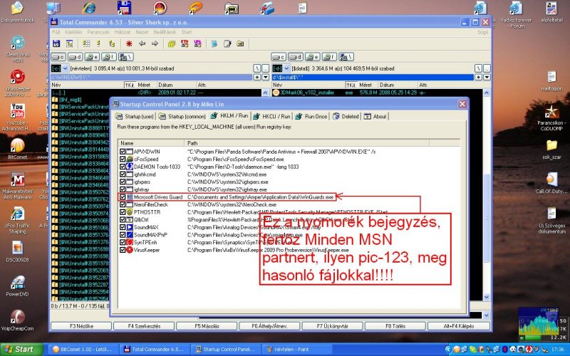

Az a helyzet, hogy még mindig szenvedtem ebben az "MSN, őnnáló életre kelt fertőzéstől"! Kitöröltem a pic.123.zip, és hasonlókat, de egy vagy kettő napon belül, amikor a számítógépemet ujraindítottam, újból ugyan ezt csinálta. Már annyira ideges voltam, hogy majdnem leamortizáltam egy laptopot.
Szóval elkezdtem gondolkodni, és elkezdtem gondolkodni hogy honnan támad ez a nyomorék kis köcsö*! A SartupCPL programmal, lokalizáltam egy eddig ismeretlen "Winguards.exe" programot, aminek az ikonképe, olyan mint az XP JPEG fényképeinek ikonja. Tudtam, hogy ez az ami itt szo*at, mert a zip állományban is valami pic-XXX.jpg.scr fájl volt megtalálható, szintén ugyan ilyen ikonképpel. A SartupCPL, meg szépen ki is írta, honnan akar futkorászni ez a kis ******.
A programot sikerült is megtalálni, pofátlan módon rejtett állományként. (De jó hogy a Totalcommander mindent lát ) Aztán amikor törölni akartam, akkor nem tudtam. Ekkor mondtam, hogy bekap****! Gyorsan ctrl + Alt + Del, és lám, ott van a futó alkalmazások között ez a kis nyamvadt! Le is állítottam majd, le is tudtam törölni ezt az exe állományt.
Ezután még érdemes a "regedit" parancsal meghivni a rendszerleíró adatbázist, mert ezzel a névvel 3 -4 bejegyzést találtam, hogy biztosan elinduljon. Ezekből az egyik mindenképpen indítani akarta ezt az exe -ét, akkor MUI Cache -be, is betárrazta magaát. Mik nem vannak, Mi?
Vírusirtásra fel!
