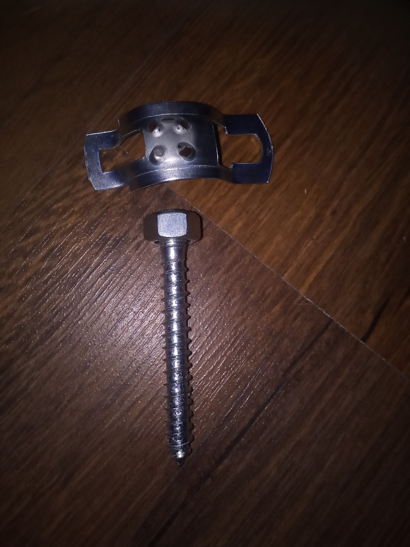

Van ennél jobb fajta cső bilincs? Ma akartam feltenni a falra erre megadta magát a pont hegesztés. Vihetem a műhelybe.
(#) antiktelefon válasza jani1987 hozzászólására (») Márc 25, 2022 /
Nyilván van jobb minőségű, de megfizeted?
Amúgy ha az anyát letekered róla, a jobbaknak van csavarfeje alatta. Vagy simán csak fogsz egy anyacsavart és felhegeszted egy ócska dugókulcs/csavarhúzó végére és azzal hajtod be.

(#) nedudgi válasza jani1987 hozzászólására (») Márc 25, 2022 /
Nem a bilincsnél fogva kell becsavarni a tőcsavart, hanem imbuszkulccsal, ami passzol hozzá. A bilincs hegesztése - sajnos - annyira nem lehet erős, bőven elég, ha a csövet megtartja.

(#) jani1987 válasza nedudgi hozzászólására (») Márc 26, 2022 /
Ez olyan csavar mint a menetes szár csak két fajta menet van rajta. A végébe nincs lyuk a kulcsnak.

(#) nedudgi válasza jani1987 hozzászólására (») Márc 26, 2022 /
Tőcsavarnak, vagy ászokcsavarnak hívják. A metrikus menetre tekert anya plusz ellenanya kombóval felturbózva egy villáskulccsal, vagy csőkulccsal lehet behajtani
(#) szs válasza nedudgi hozzászólására (») Márc 26, 2022 /
Á, dehogy.
Egyszerűen: villáskulccsal kell behajtani az egész hóbelevancot a műanyagtiplibe, ami persze a megfelelő méretű furatba van beütve.
Akkor kibírja a ponthegesztés.
(#) sany válasza jani1987 hozzászólására (») Márc 26, 2022 /
A tartócsavar tört le a a bilincsről? Ha igen azzal ne foglalkozz tovább, vegyél másikat, egy kicsit jobbat.
(#) nedudgi válasza sany hozzászólására (») Márc 26, 2022 /
A feltett kép szerint az anya tört le. Ha meg tudja hegeszteni, miért ne?
(#) Gafly válasza sany hozzászólására (») Márc 26, 2022 /
Beviszi a gyárba és visszahegeszti.
Legközelebb pedig nem bilincset tekeri vizpumpa fogóval, hanem a hatlapfejű csavart villáskulccsal (mint már irták a kollégák is).

(#) sany válasza nedudgi hozzászólására (») Márc 26, 2022 /
Nem minőségi darabnak néz ki az a tartó fémlemez.
