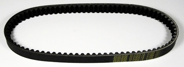

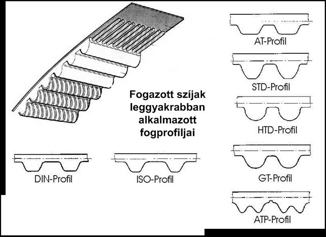

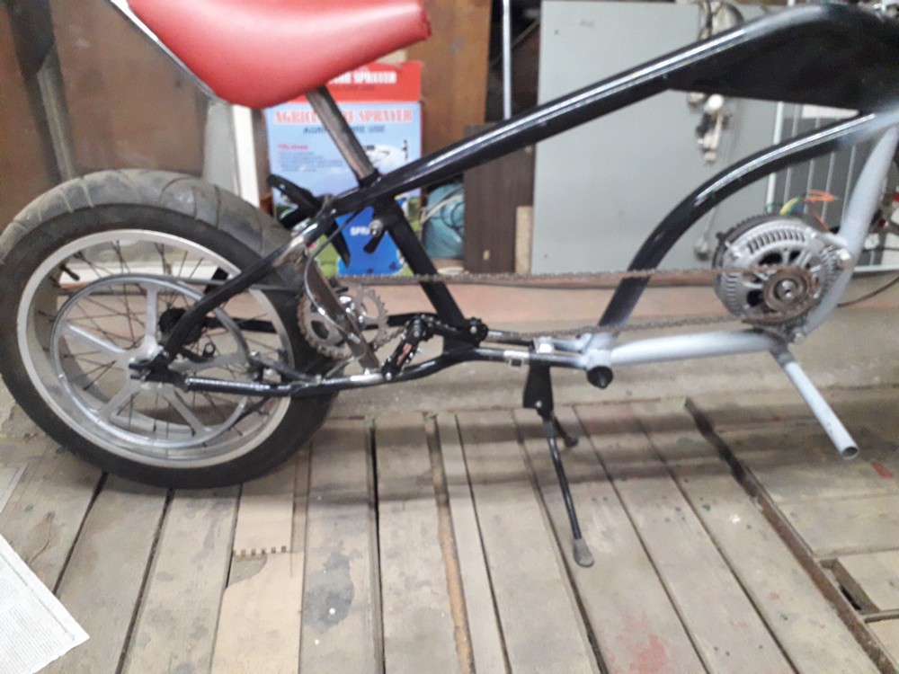

(#) Régi motoros hozzászólása Aug 10, 2022 /
Estét! Elsősorban autószerelőkhöz volna kérdésem vezérműszíj kapcsán.
Szükségem volna egy géphez fogasszíjra, lehetőleg félkör (tehát HTD/GT) profilosra.
A szíj kerülete kb 1500-1600mm közt kellene lenni, a fogszám a fogosztásköz méretétől függ,
de ezt az adatot sehol nem találom egyik márkánál sem. (Mondjuk nem kerestem órák hosszat.)
Tehát pl ha 10 mm a fogosztásköz, akkor 150-160 fogas szíj megfelel.
Szóba jöhet még 14mm fogosztású is, akkor 108-114 fogas szíj megfelel.
Nem tudom milyen méretek vannak még, a kérdés az volna milyen típusban kellene keresni hasonló méretű szíjakat? Hogy legyen már valami fogalmam melyik bontót támadjam meg ez ügyben...
A hozzászólás módosítva: Aug 10, 2022
(#) SALáta válasza Régi motoros hozzászólására (») Aug 11, 2022 /
Hajtástechnikai szaküzletet támadj. Például powerbelt. Ott kereket is kapsz.
(#) Régi motoros válasza SALáta hozzászólására (») Aug 11, 2022 /
Ne mond, erre magamtól is rájöttem. Meg arra is, hogy az új 10EFt, a használt bontot meg 2EFt...
(#) zolika60 válasza Régi motoros hozzászólására (») Aug 11, 2022 /
Szerintem ballagj el egy autószerelőhöz. Ott a szemeteskukában biztosan akad pár lecserélt vezérműszíj.
A hozzászólás módosítva: Aug 11, 2022
Most cseréltünk marón szíjat. Rossz. Nem hiába cseréltük.
Még az új is "megromlik" sok év alatt.
Sajnos a posta drága, szóval azt nagyon át kell gondolni, kell-e más is.
(#) Régi motoros válasza zolika60 hozzászólására (») Aug 12, 2022 /
Délelőtt három bontóban voltam.
Kérdem: Bontott vezérműszíj van amiből lehet válogatni? Nem kocsira kellene...
Válasz: Vezérműszíj, ááá le szoktuk vágni, úgy a legegyszerűbb leszedni...
A hozzászólás módosítva: Aug 12, 2022
(#) Alkotó válasza Régi motoros hozzászólására (») Aug 12, 2022 /
A használt bordás szíj, nem olyan mint az új. Mivel csak annyit tudunk "géphez" kell, így az új vásárlás tűnik racionálisabb döntésnek. 1600 mm már nem kicsi szíj, jó eséllyel kell majd valamilyen támasztó-feszítő görgő a hátoldalára, mert nélküli jelentősen belenghet a szíj.
Azt egyáltalán nem értem, hogyan lehet nyitott az osztás kérdése. Ennek szorosan passzolni kell a kerekekhez, amik jó eséllyel drágábban mint a szíj. Szintén nem értem az alakra vonatkozó nyitottságodat sem, mert ide egy konkrét geometria az elvárás. És még akkor nem is beszéltünk a szélességről, amiről szintén nem tudni semmit.
