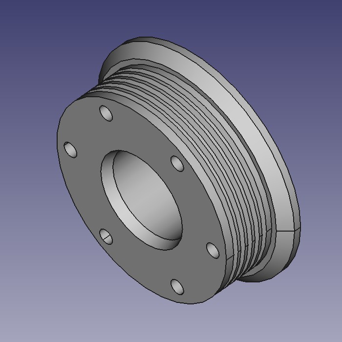

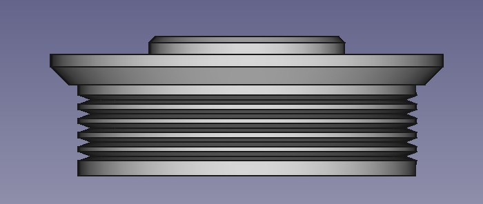

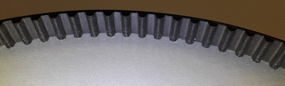

Nem, ez lapos (hosszbordás) ékszíj vagy mi a neve...
Erre írtam, hogy ehhez bizony nem olyan könnyű pontos szíjkereket nyomtatni.
Persze esztergálni könnyű, a hátsó áttételem ilyen. Az esztergálva van.
Erre van rácsavarozva a lánckerék. De azt leszerelem, és csavarozok rá bordás szíjkereket.
Így megúszom csak nyomtatással, nem kell esztergályost vadászni.
A hozzászólás módosítva: Aug 14, 2022

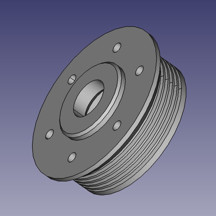

(#) Régi motoros válasza jani1987 hozzászólására (») Aug 14, 2022 /
Ja és azt meg el is felejtettem írni, hogy a nyomtatószálas technológiának van egy olyan hátránya,
hogy ha a rétegek közt feszítőerő lép fel, azt nem szereti, és inkább elválnak egymástól a rétegek.
A V típusú ékszíjaknál pedig pont ez a helyzet, hogy tengelyirányú szétfeszítő erő hat a hornyokban.
Ezért kell mindenképpen keresztbordás, vagy fogasszíj. Annál a konstrukciónál nincs tengelyirányú szétfeszítő erő. Ott csak a paláston van forgató irányú erőhatás. Persze ennek annyi a hátránya,
hogy jobban érzékeny a két tengely párhuzamosságára, és ha nem megfelelően párhuzamos,
néhány fordulat után letáncol a fogaskerékről a szíj.

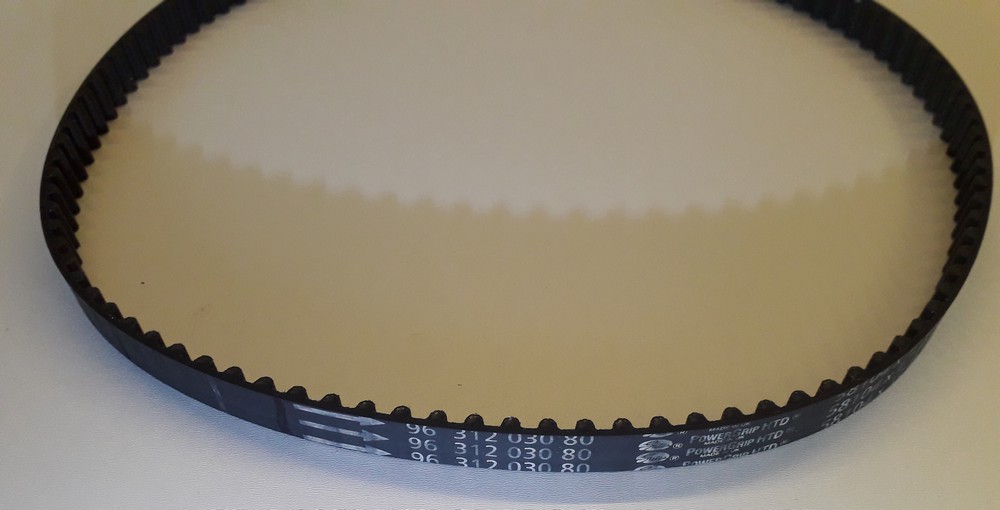

És meg is találtam a régi bontott vezérműszíjamat, úgyhogy első lépésben most erre lesz átvariálva a meghajtás, a motor hátrébb tételével együtt...

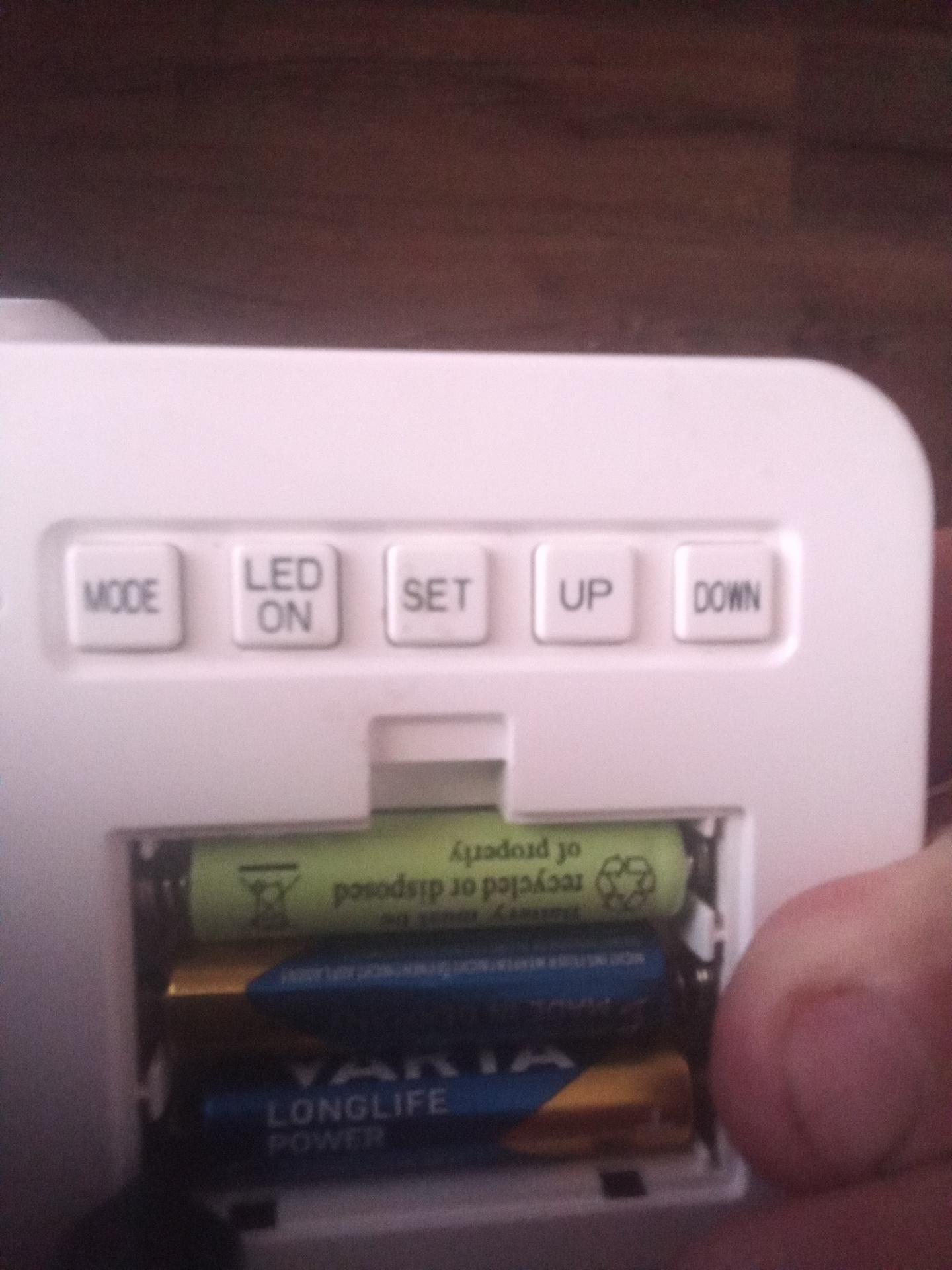

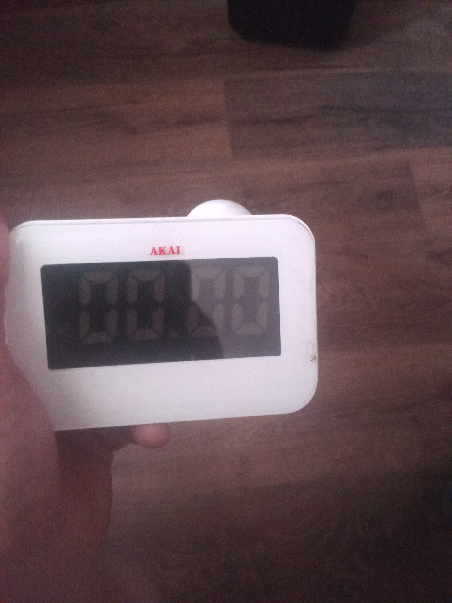

Tudja valaki hogy kell beállítani egy akai anp-2380 típusú órát?
(#) antiktelefon válasza Régi motoros hozzászólására (») Aug 14, 2022 /
Tudom szokás szíjtárcsát nyomtatni mindenféléhez, de nincs akkora nyomatéka a motornak, hogy így is letépje?
Lehet jobban járnál, ha keresnél hosszbordás szíjtárcsát inkább készülék bontókban, meg ez ha akkora nyomatékkal megrántod, hogy a vezérlő még nem korlátoz, de a kerék még nem fordul, akkor picit meg tud csúszni és nem tépi le a nyomtatott fogakat.

(#) Régi motoros válasza antiktelefon hozzászólására (») Aug 14, 2022 /
Ez csak a próba után derül ki. Bízom benne, hogy nem.
Már csak egy HTD profilu szíjkerék generátort kellene találnom valahol a neten...

Nem találtam róla használatit, de a set/up/down gombok kreatív nyomogatásával valószínűleg ki lehet találni.
Ugyanakkor elemeket ennyire vegyesen nem javasolt használni, még a vadi új elemeket pár nap alatt leszívja szerintem...

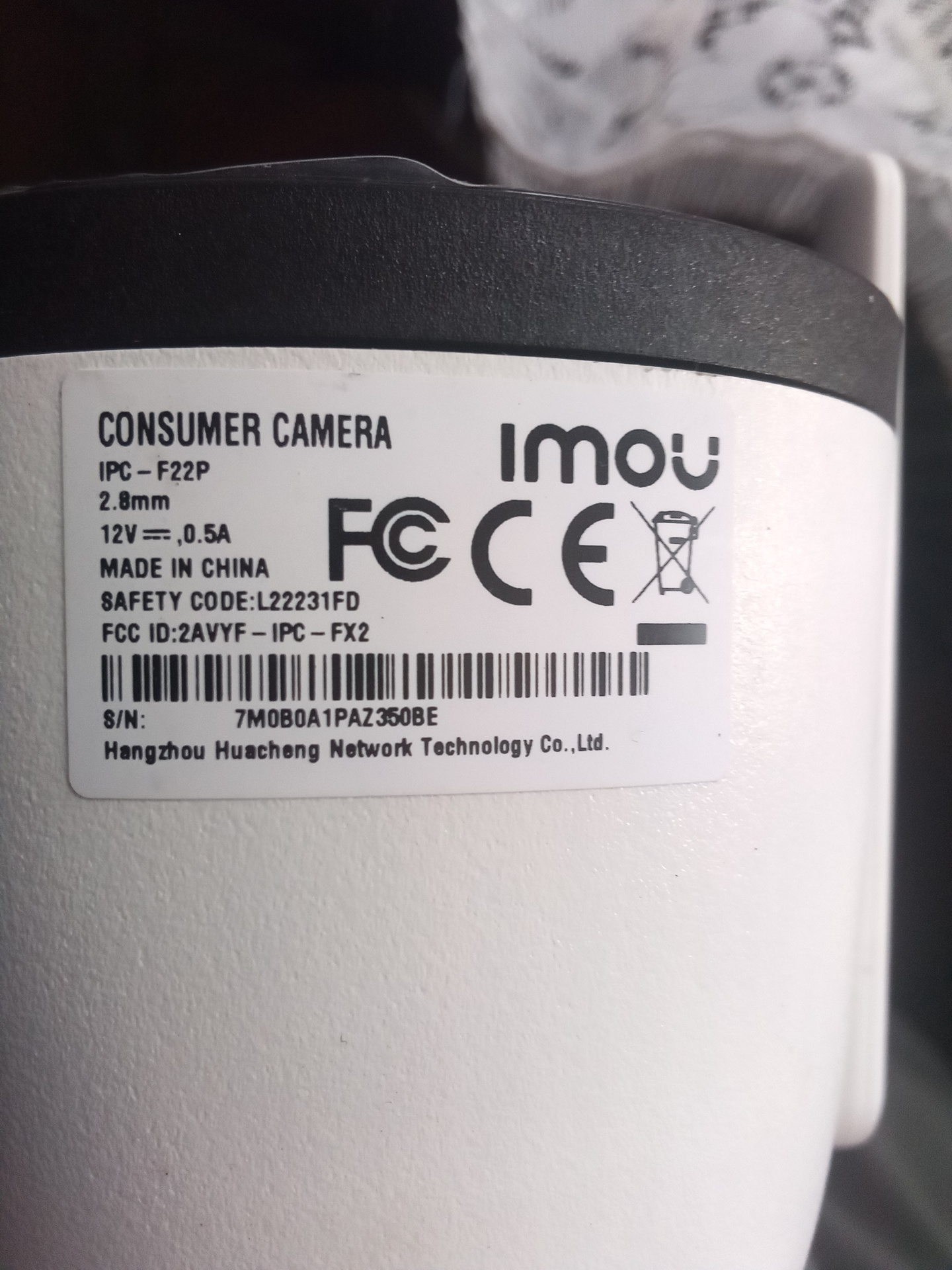

(#) antiktelefon válasza jani1987 hozzászólására (») Aug 16, 2022 /
Egyszerűbb lennr leírni mit akarsz.
Wifire van csatlakoztatva már? Ve tudsz lépni az admin felületre? A manualban hol akadtál el?
Very easy operation via mobile devices (Android / iOS), allows the users for comfortable and remote operation, and also management of the camera. The used Wi-Fi module allows to remote communication with camera for max. distance up to 50 m. Camera is according to IP67 Index of Protection norm.
Attention! The IMOU series devices do not have a WEB interface. In order to obtain optimal performance of IMOU series cameras, it is recommended to use DAHUA Micro SD memory cards.
Mondjuk ez nem hangzik jól.
Lehet csak wifire felengeded és kinai szervereken át amig létezikbaz appjuk azon át nezheted élőben és helyben rögzítő+ pénzert talán felhőbe.

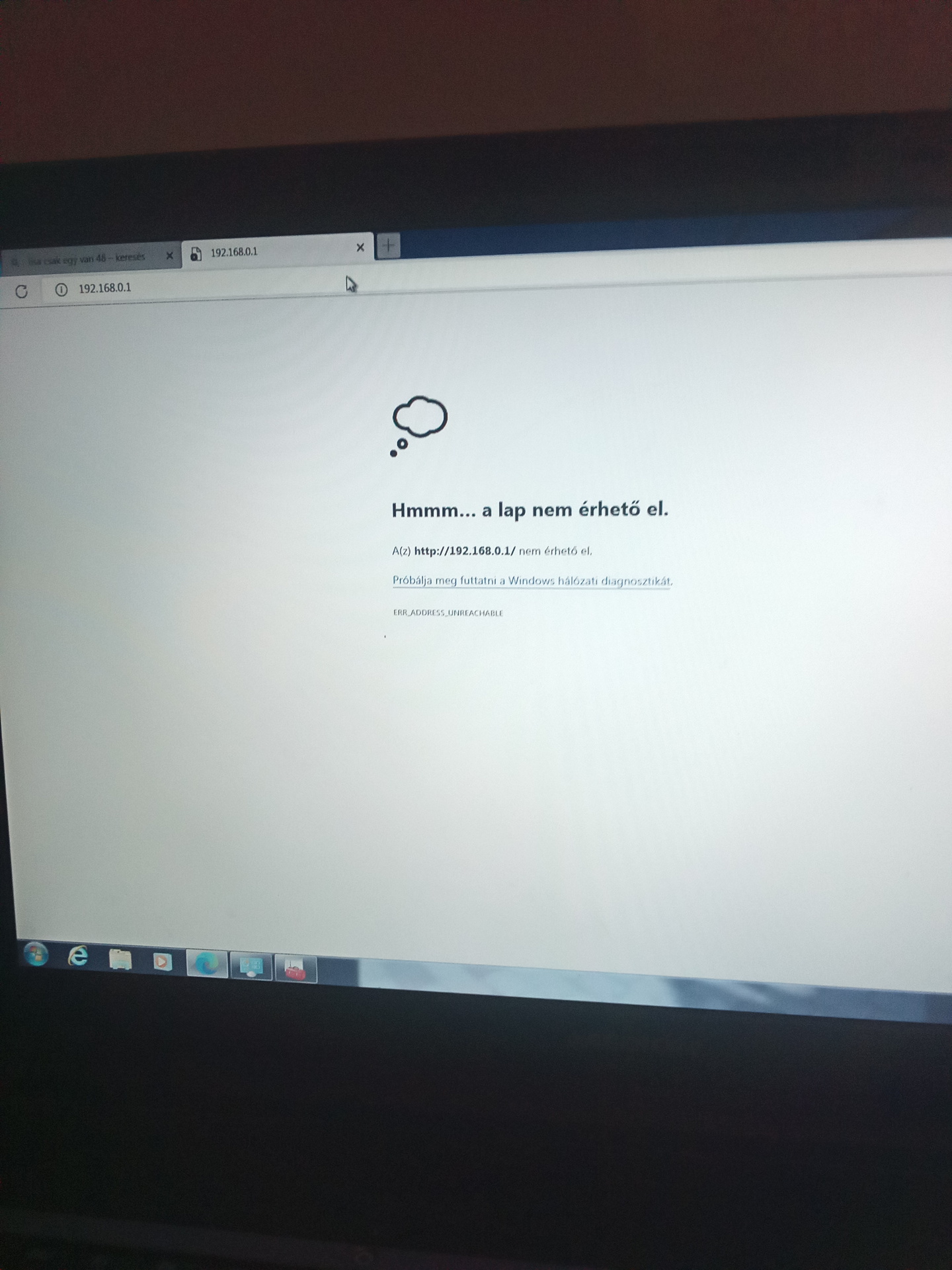

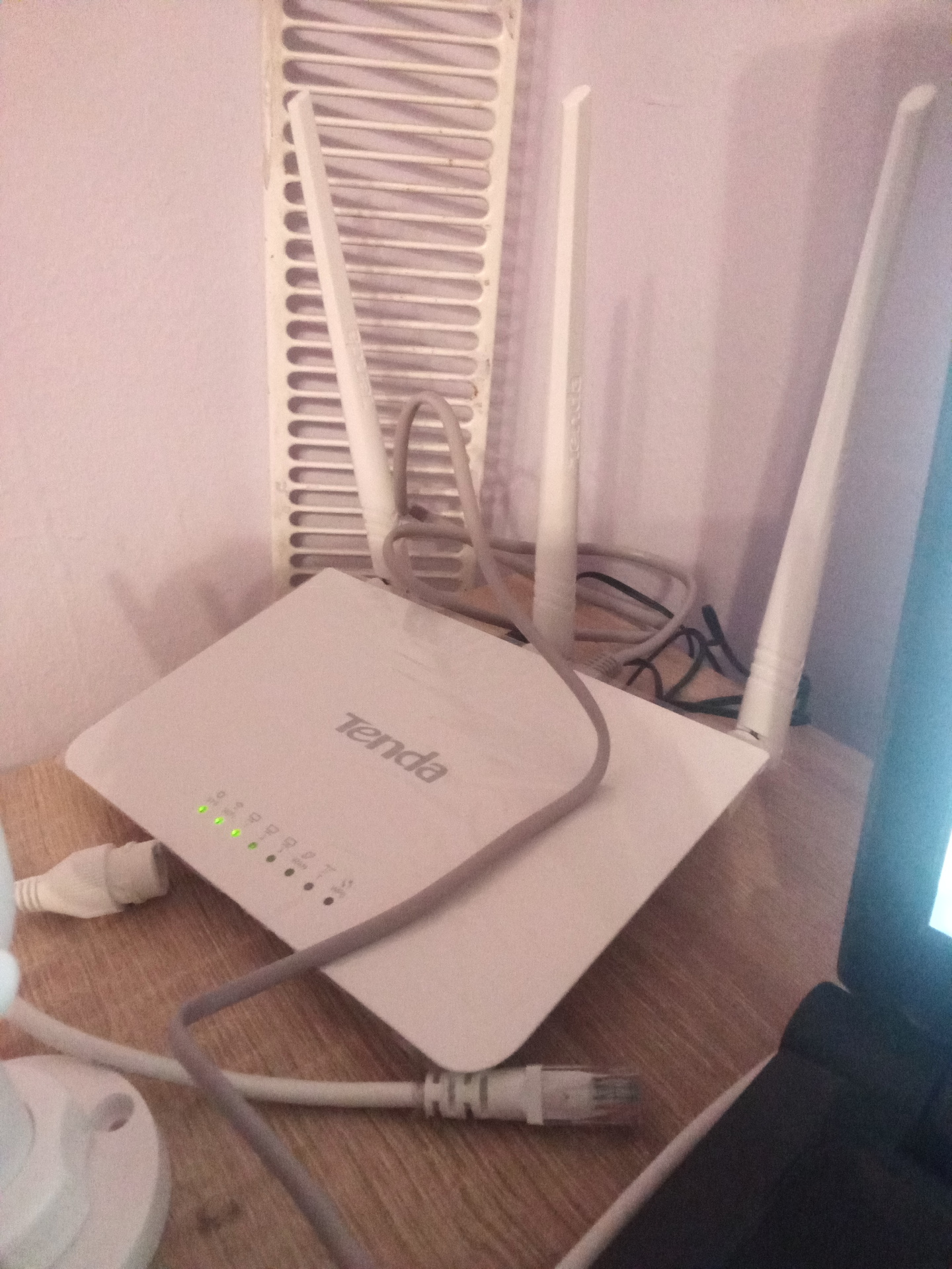

(#) jani1987 válasza antiktelefon hozzászólására (») Aug 16, 2022 /
Rögtön az elején.
Otthonról megnézem majd.
(#) sany válasza antiktelefon hozzászólására (») Aug 16, 2022 /
Belát a gyártó is az udvarba?
Mit mivel dugtál össze? A router nem wan portjára a pc és kamera rádugva? Kamera kap tápot? Kapcsolat ledek a routeren világítanak?
Véglegesen LAN kábellel vagy wifivel akarod bekötni?
A hozzászólás módosítva: Aug 16, 2022
