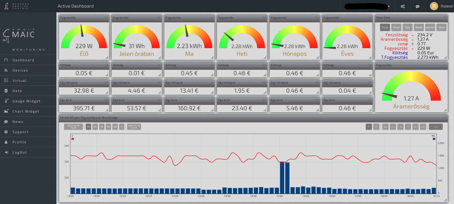

Ismeritek a Smart-Maic céget? Szavaztam nekik egy bizalmat a ház energia fogyasztásának naplózására.
Ma raktam fel délben, kíváncsi vagyok milyen adatok fognak születni hosszútávon.
Ez az eszköz felküldi a felhőjükbe az adatokat csak kell neki wifi, amiket aztán bárhonnan meg lehet tekinteni. (Ha nincs net akkor is eltárol heteket aztán meg felküldi később)
100A-ig van a leggyengébb típus 1 fázisra, egy 9A-es kapcsolható kivezetése is van, nem volt 90 Euró, de 135-ért már van 3 fázisú.
Mai drága energia költségek mellett érdemes lehet figyelemmel követni mi merre mennyi és nem mellesleg ilyen hobbi adatbuziknak is jó mint amilyen én vagyok.

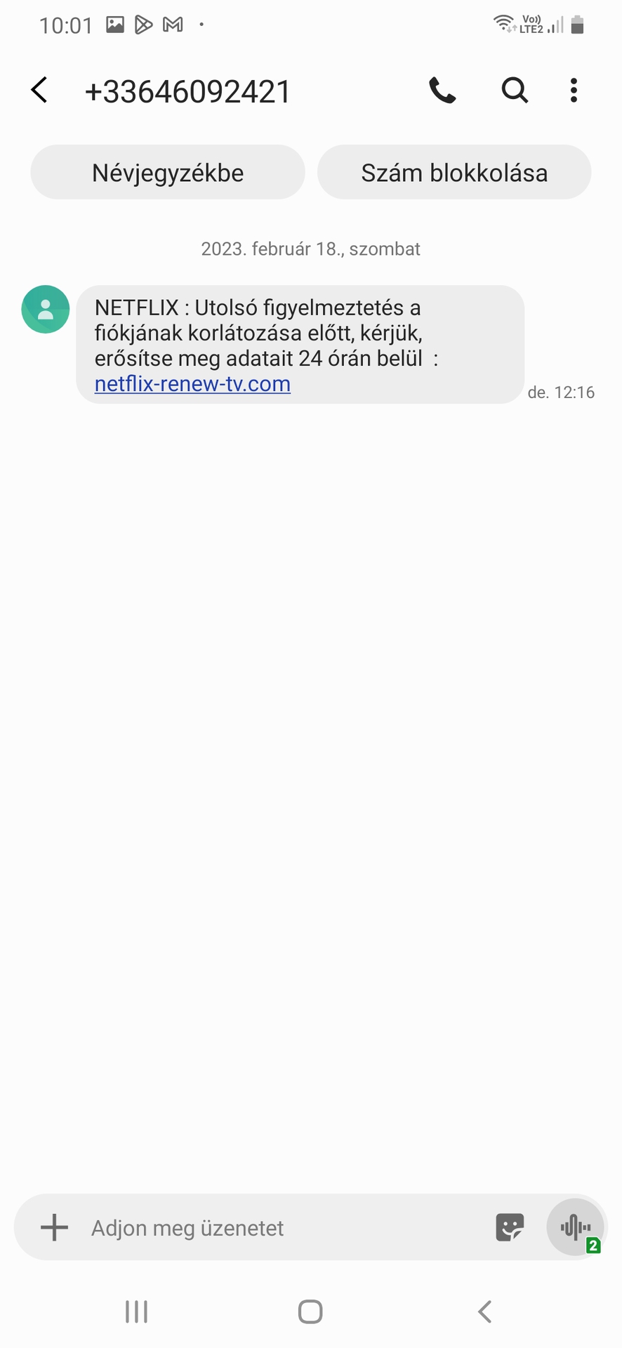

Nekem csak vicces, de akinek van netflix-e, az boztosan megvakarja a feje búbját első pillanatban.
De biztos vagyok benne: nincs ember, aki egy ilyen (sms-ben érkezett) linkre rányom...
(#) sany válasza szs hozzászólására (») Feb 18, 2023 /
(#) szs válasza sany hozzászólására (») Feb 18, 2023 /
Ha nem nyitom meg a linket, hát mi gondot okozhat?
Azt nem tudom, de nem kell oda.
Időnként törlöm az SMS-eket, de válaszoni nem szoktam rájuk -hacsak nem olyantól kaptam, akinek én is tudom a számát (ők viszont név szerint itt vannak a telefonkönyvemben)
Ui: de azért szófogadó gyerek vagyok én. Töröltem
A hozzászólás módosítva: Feb 18, 2023
(#) bbb válasza szs hozzászólására (») Feb 18, 2023 /
Ne izgulj, bőven van, aki rákattint, aztán meg első felindultságában a banki adatait is megadja, mire rájön, hogy hoppá...
