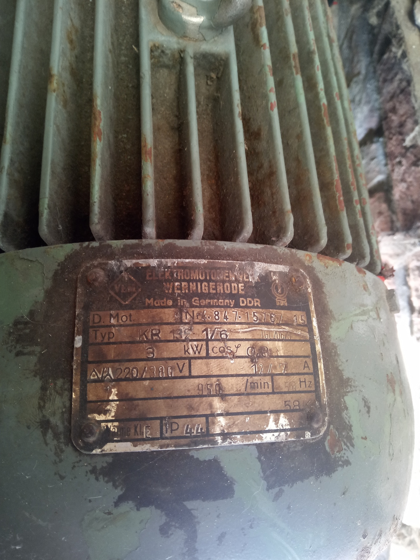

Valaki megtudná mondani hogy ehhez a villanymotorhoz mekkora üzemi és indító kondenzátor kell? Hogyan tudom megkülönböztetni a kettőt? 220v-ra kötöttem.

(#) Dióda válasza Bronz hozzászólására (») Ápr 6, 2023 / 1
8KW????
Ehhez ha lehetne baromi nagy kondik kellenének.
Ráadásul ez 230-ról 34-35amper kellene.
Ha esetleg nem jól látom és csak 3KW akkor esetleg megoldható.
Felhasználástól függ hogy kell-e indító kondi.
Folyamatos üzemi kondenzátor esetén 5μF 100W-hoz.
Indítókondenzátor esetén 20μF 100W.
Gondolom számolás nem okoz gondot.
(#) Bronz válasza Dióda hozzászólására (») Ápr 6, 2023 /
3kw-os!Köszönöm a válaszod!

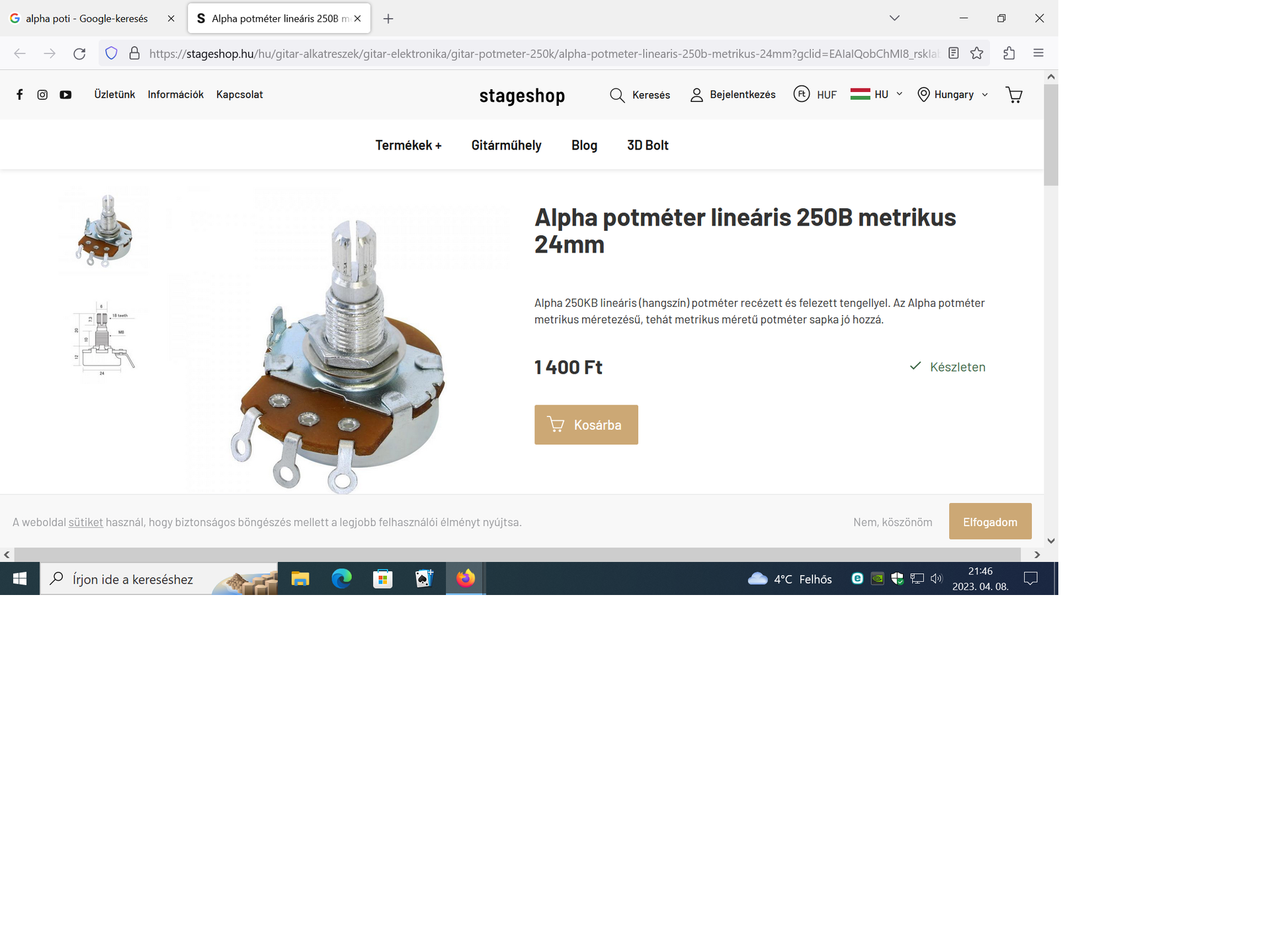

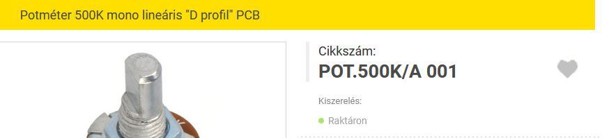

Üdv! Valaki meg tudná mondani, hogy Alpha gyártmányú potméterekből az A ill. a B a lin avagy log?
Sajnos pl itt is az A-ra írja a lineárist.
(#) mek-elek válasza tufatofu hozzászólására (») Ápr 8, 2023 /
Az "A" az logaritmikus.
