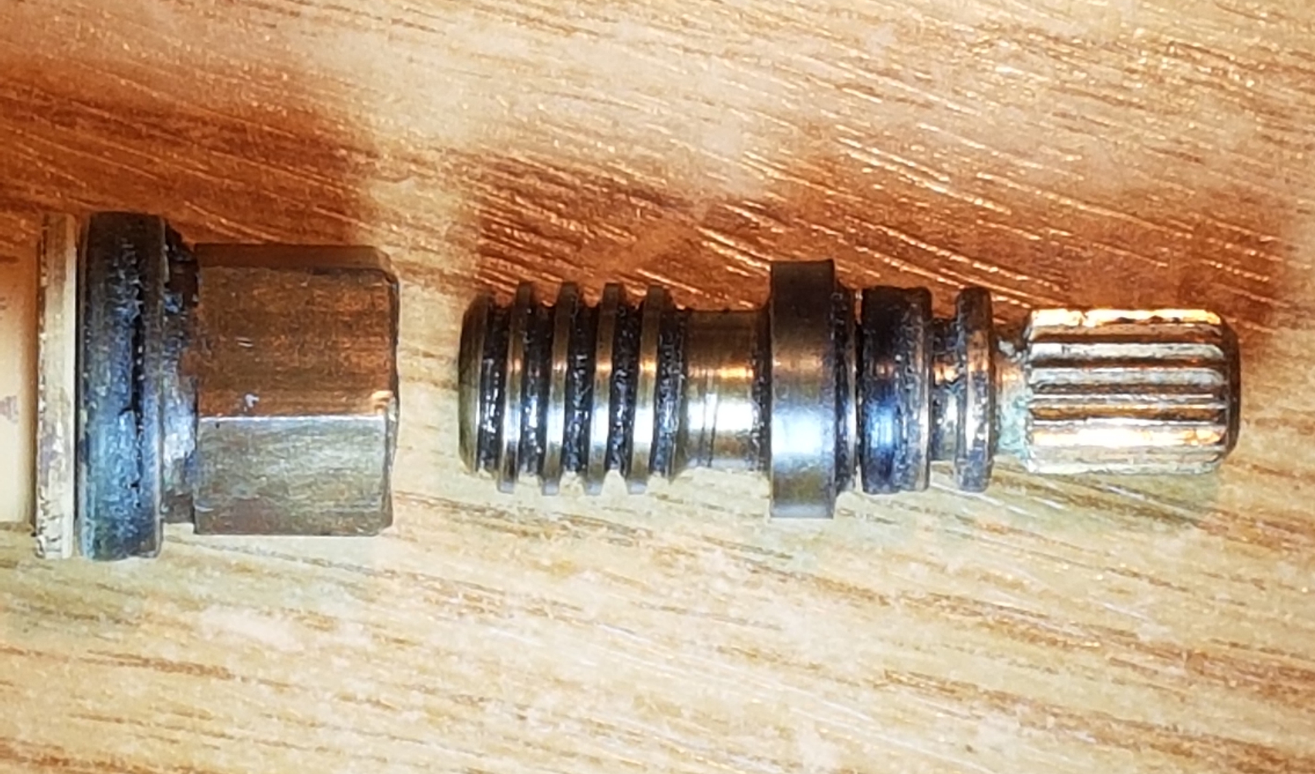

Felfigyeltem egy furcsaságra, ami öröktől fogva ilyen, mindenki megszokta, de mégis fordítva működik.
Azoknál a paramétereknél amik változnak, és ezt a változást valamilyen forgatható kezelőszerv befolyásolja, szinte egységesen az óramutató járásával azonos irányban történik a növekedés. Pl. hangerő, tápegységek paraméterei, hőmérséklet, időzítő órák, a gáztűzhely tekerőkéje stb.
De a vízcsap (ha tekerős) éppen fordítva van. Akkor zár el, amikor maximumon kellene lennie. Mi lehet ennek az oka, miért alakult így már a kezdetektől?
(#) patexati válasza Alkotó hozzászólására (») Máj 16, 2023 /
Mert jobbmenetes
(#) Alkotó válasza patexati hozzászólására (») Máj 16, 2023 /
Az a néhány tíz darab csap-betét, ami az én kezemben volt eddig, kivétel nélkül balmenetes volt.
Nem kímélve magam, lementem és lefotóztam egyet.

(#) moltam válasza Alkotó hozzászólására (») Máj 16, 2023 /
A másik vége ellenkezően mozog, ezért kell rá a balmenet, nem úgy pl mint egy tolózár esetében. Na mégegyszer módosítom Azaz nem mozog, rosszul mondtam. Amit tekersz az csak forog és a balos menet szorítja rá a gumit az ülékre. A jobbmenetes csavarok az általánosan elfogadottak, balmenet csak ott van ahol feltétlen szükség van rá. Lehetne máshogyan is de így alakult. Nyit-lazít, zár-meghúz.

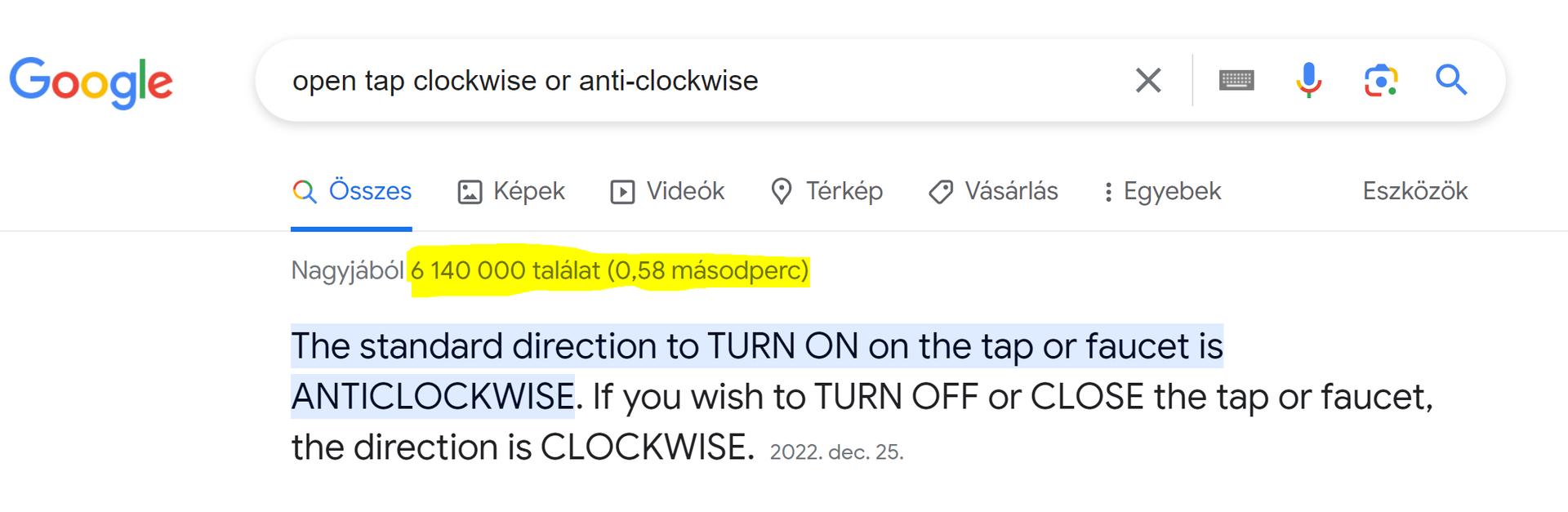

(#) torokj válasza Alkotó hozzászólására (») Máj 17, 2023 /
Üdv,
Angolszász országokban a meleg óramutatóval egyező (clockwise)
A hideg óramutatóval ellentétes (counterclockwise)
Állítólag a jobbkezesség miatt van így.
tj

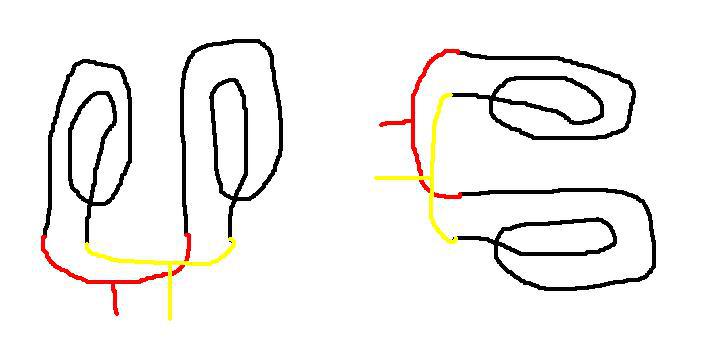

Sziasztok. Medencefűtésről lenne szó, de végülis fizika kérdése. Van két feltekercs csövem spirálba, ami eddig egy srég tetőn volt, egymás mellé téve, párhuzamosan kötve, jól működött, de most az elhelyezése így már nem megoldható. Muszáj volt úgy elhelyezni egy másik srég tetőn, ahogy a második ábrán van, tehát egmás alá-felé. Amíg egymás mellett volt, egyenlő nyomással ment a víz méndkét spirálba, de most gondolom ez az összekötés,hogy párhuzamosan van a kettő nem lesz jó, mert a felsőbe nagyobb nyomással kellene keringetni, az alsóba meg kisebb nyomással. Tehát a kisebb ellenállású spirálon forgatná a vizet, a nagyobb felsőbe meg csak állna a víz. Így van? Vagy teljesen roszul látom a fizikai részét, és semmi baja nem lesz így se?
(#) madzagos válasza jdani hozzászólására (») Máj 21, 2023 /
Az alsó spirálba tegyél egy golyóscsapot és akkor be tudod állítani hogy egyforma legyen a két ágban a nyomás
(#) jdani válasza madzagos hozzászólására (») Máj 21, 2023 /
Végülis a sorbakötés is egy megoldás, ha bírja a pikoló nem?
