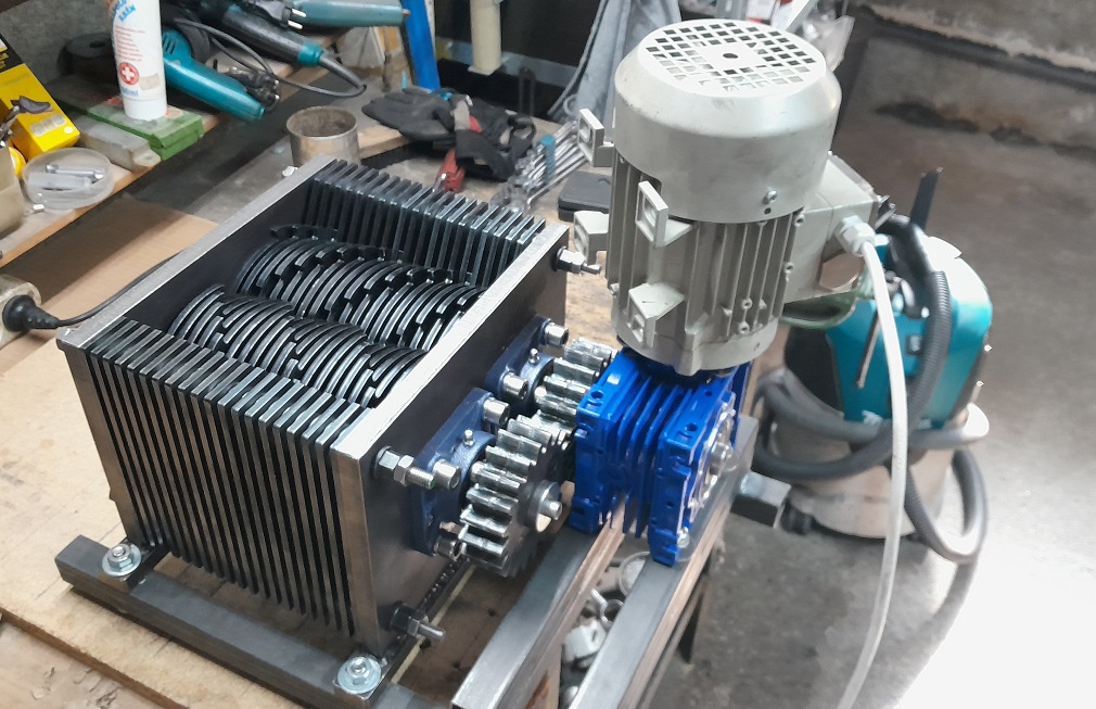

Kinek milyen tapasztalatai vannak a komolyabb nem elektromos ágaprítókkal kapcsolatban? Van egy Gama Garden márkájú villanyosom de csak a súlya miatt nem vágtam még a földhöz. Állandóan széthullik és terhelés alatt szorul.
(#) Bakman válasza jani1987 hozzászólására (») Aug 20, 2023 / 1
Mit értesz "nem elektromos" alatt? Átérzem a problémád, jobb híján én is építésbe kezdtem. Ha végzek vele, akkor a gyárit szétszedem és a műanyag alkatrészeit ezen fogom keresztülengedni.

(#) bbb válasza jani1987 hozzászólására (») Aug 20, 2023 / 1
Ennyi pénzért megakad? Ahogy látom, most 84-88000-be kerül. Én makita UD2500-at vettem, azzal meg vagyok elégedve, amit a torkán letoltam, mindent leaprított eddig. Igaz én még feleannyiért vettem újonnan, mint most kapod meg
Nem hiszem, hogy azon múlna, hogy elektromos/benzines a meghajtása, hanem a kialakításán. Úgy nézem a tied is úgy működik, mint a makitám. Egyetlen trükkje van, hogy be kell állítani a kést, s utána aprít rendesen, nem tekeri fel a kis ágakat se. Ha a tied a jól beállított kés ellenére is megakad, akkor maga a konstrukció rossz. Nálam ilyen nem fordult elő, pedig kapott már akácot, bodzát, fenyőt, szilvát, körtét, meggyet, almát, tuját, orgonát, s ez csak az, ami hirtelen eszembe jut, hogy megetettem vele S mindezekből valóban a vékony ágacskáktól addig terjedően, ami még lefért az etetőn.

(#) Suba53 válasza jani1987 hozzászólására (») Aug 21, 2023 / 1
A Makitával, ami elektromos, semmi gond nincs, teszi a dolgát rendesen.
Kb. öt-hat éve, amikor vettük, még fele ennyibe került, de nem bántam meg azóta sem.
Mit értesz széthullás alatt? Elég masszívak ezek a gépek. Vagy csak a szecska gyűjtő tartály biztonsági retesze ugrik ki ?
A marófej beállítása kritikus. Ha túl távol van a maró él az etető falától, az gond.
A Makitánál leírják, hogy a marótárcsa élének hozzá kell érnie a falhoz, akkor aprít rendesen.
( Nem akad el, maximum egy kicsit lemar az alumínium falról, ami nem gond, mert ahogy kopik utána állítható.

(#) jani1987 válasza Suba53 hozzászólására (») Aug 22, 2023 /
A motor tengelynél van két fogaskerék az áttétel miatt. Na az őket tartó szegecs hullott ki mindig.
(#) bbb válasza jani1987 hozzászólására (») Aug 22, 2023 /
Ha ezt így tudod, akkor miért nem csinálod meg, s raksz bele valami normális szegecset? Ezek szerint a gyári megoldása nem az igazi, de biztos ki lehet javítani jobb minőségű anyaggal, vagy más megoldással (pl. átmenő csavar beragasztva menetrögzítővel befér helyette?).
(#) jani1987 válasza bbb hozzászólására (») Aug 23, 2023 /
Behegesztettem de ennek ellenére valami nem stimmel. Ugyanúgy kerreg. Nem baj megint szét lesz szedve.

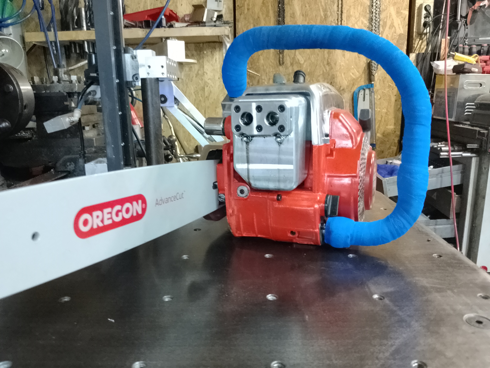

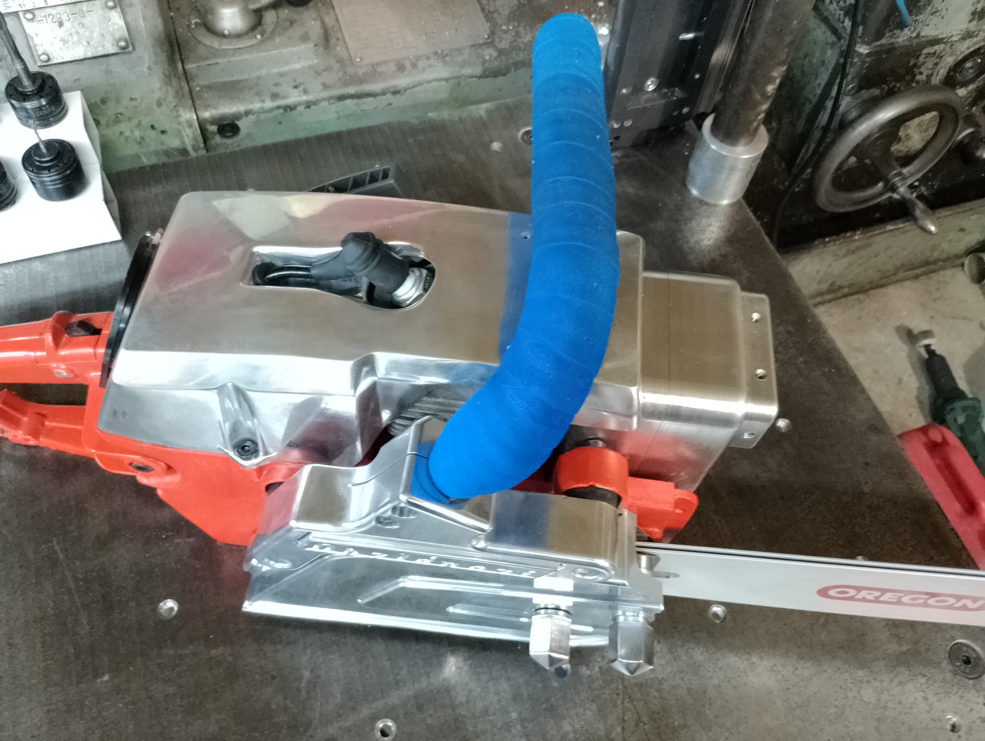

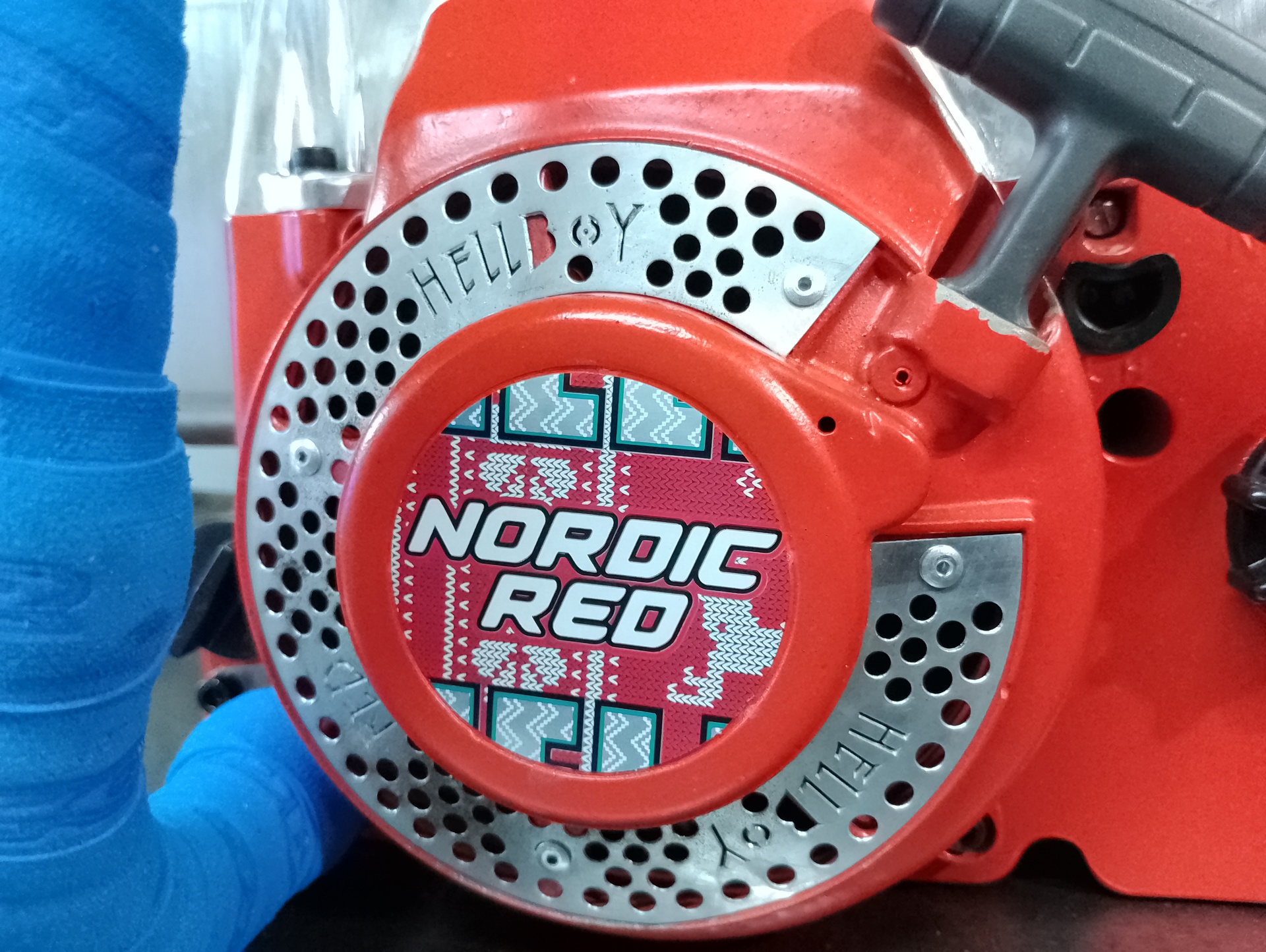

Sziasztok. Múlt hét végén volt az idei füzesabonyi láncfűrészes találkozó. Ez alkalomból roham léptekkel csináltam egy "costum" gépet. A festés.... az sem lett jó. De ezzel is tanultam! Sajnos a találkozón annyira "megszerelék".... Vagyis én voltam a "béna", mivel "működő képes volt" ezért nagyvonalúan a blokkfél síkok ellenőrzése után összeraktam és nem nyomáspróbáztam le. Valahol csipegeti az olajat. Ez látszik is az egyik műhely képen. De akkor másra gondoltam... 4 hibaforrás lehet....Barátaim.... nos ki fognak kapni! Elterelték a figyelmem és egy új karbit raktak a gépbe! 82' ig gyártották, az utolsó IPL 85 ös.
Egy szó mint száz, hellboy:
