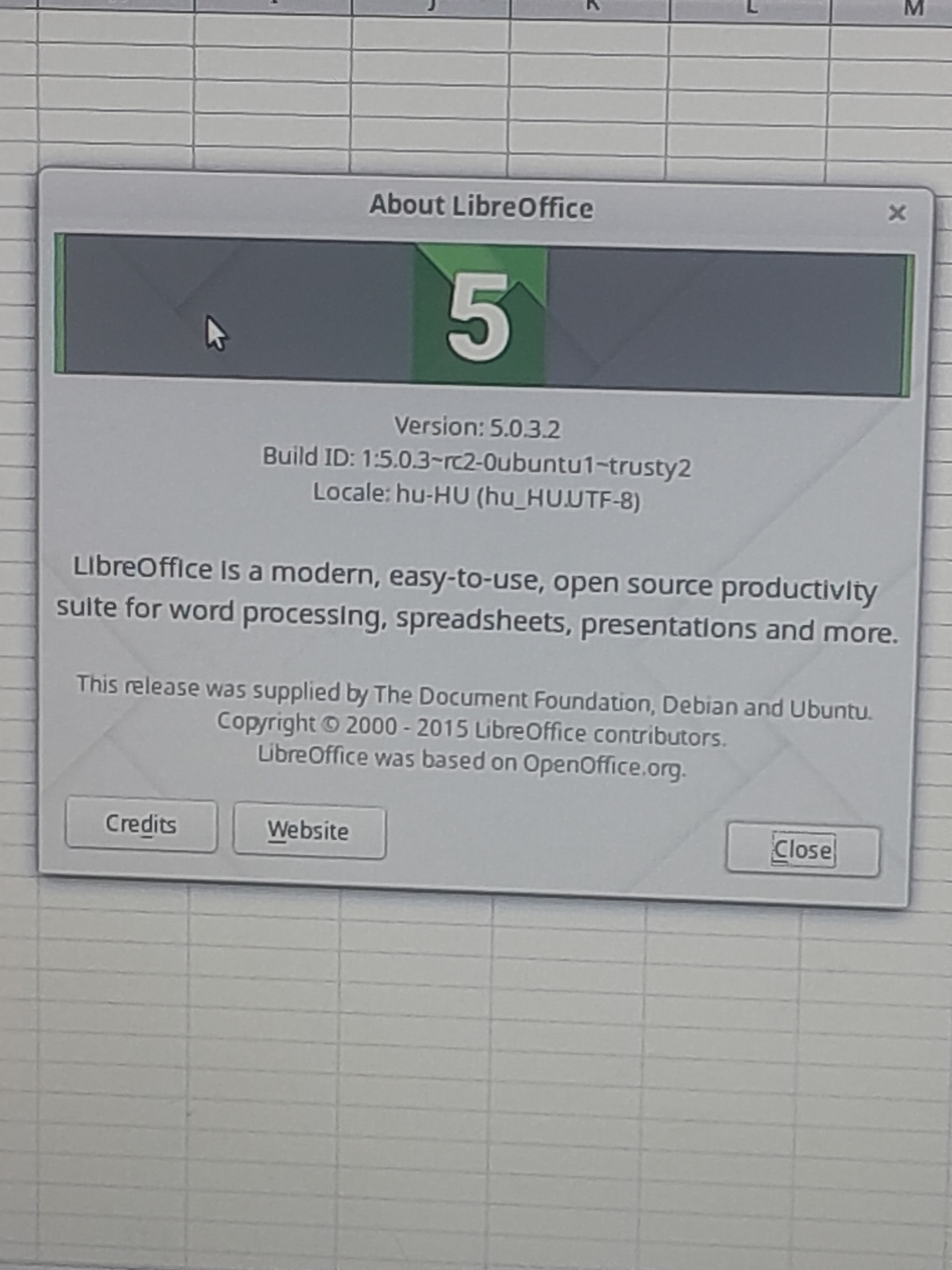

(#) jani1987 hozzászólása Aug 8, 2024 /

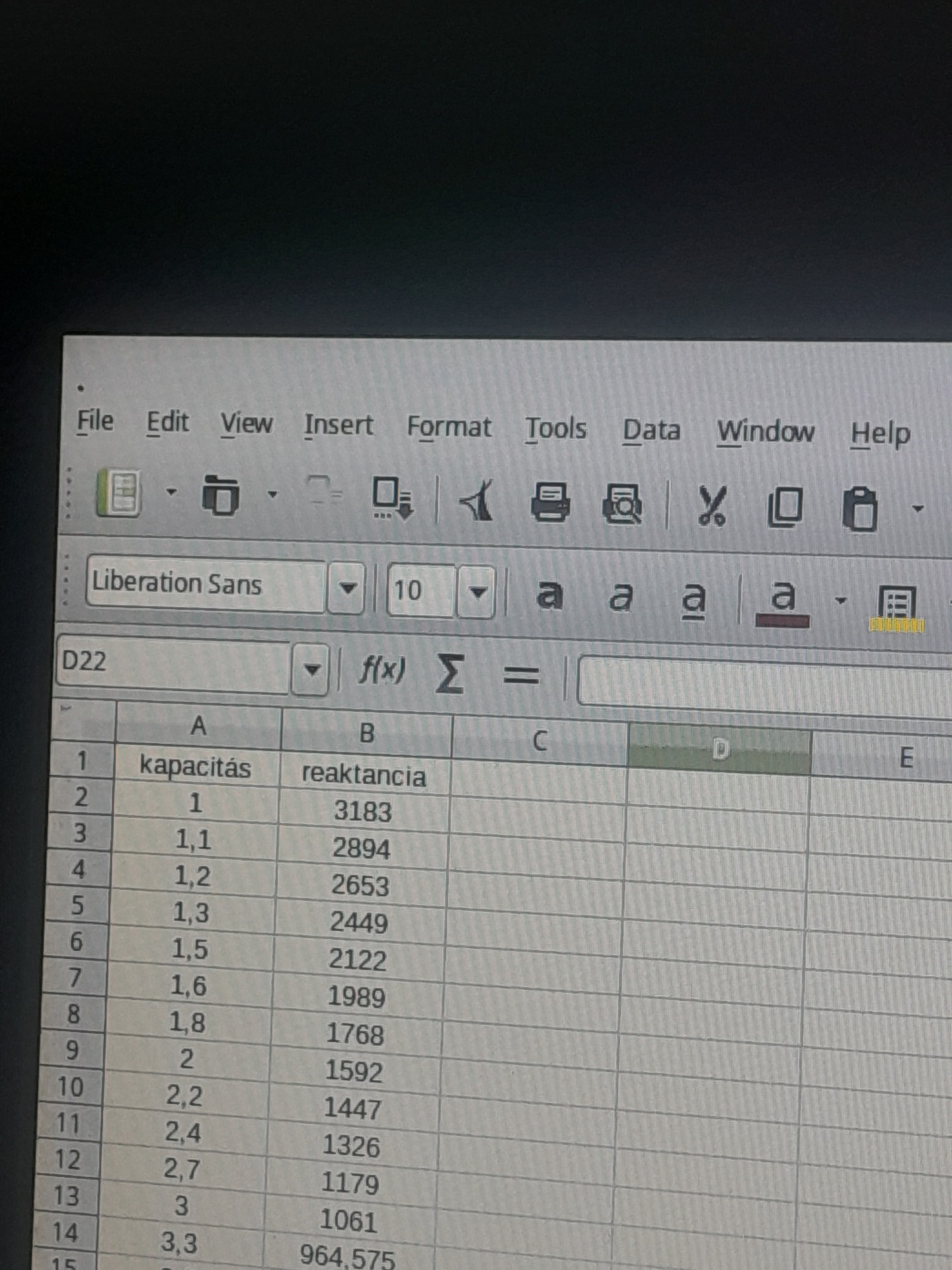

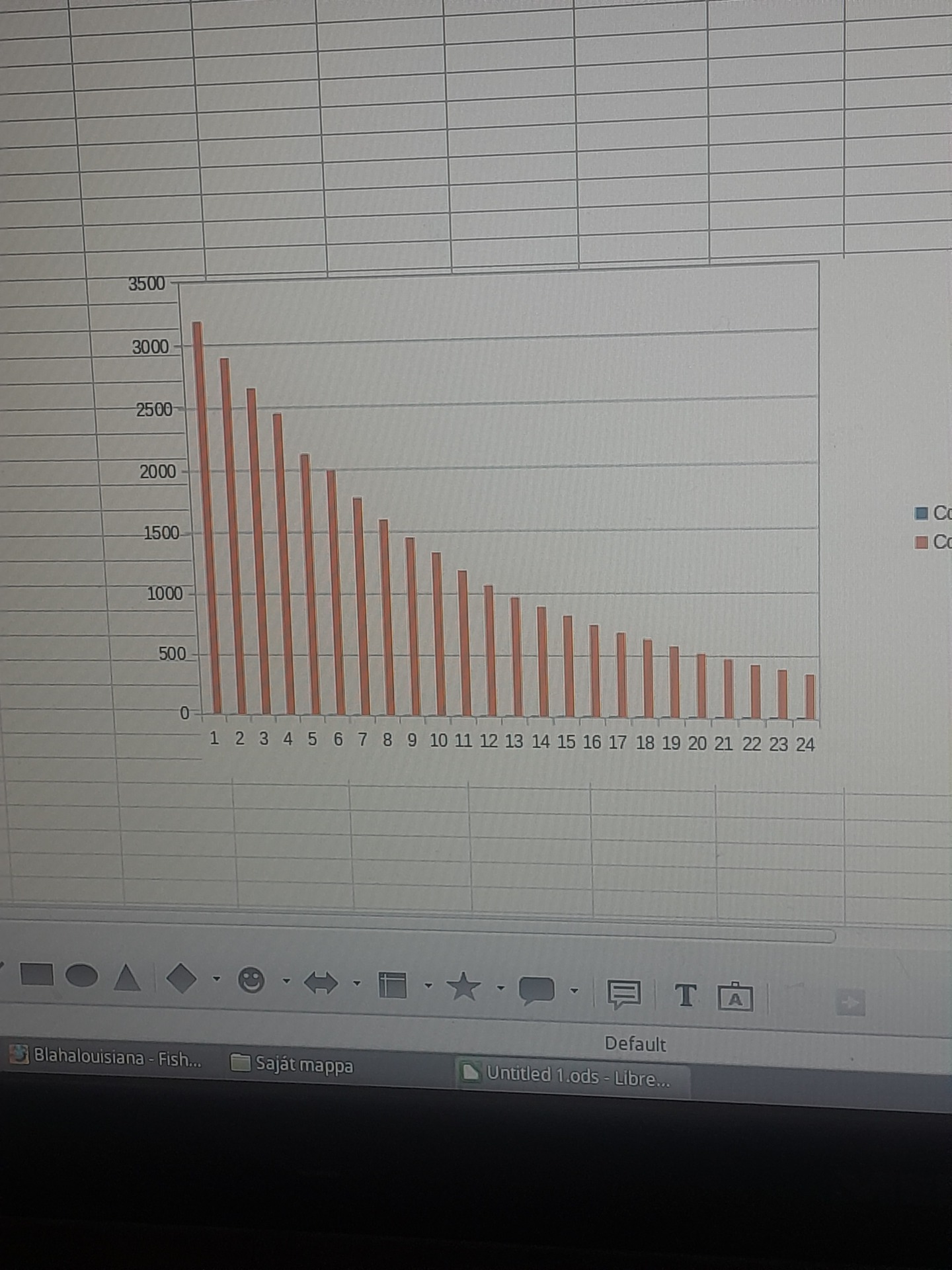

Lenne egy informatikai jellegű kérdésem. Ha nem ide való akkor az áthelyezést kérem. Linux mint 17 rendszeren a libre office 5-ös verziójában a táblázat kezelőben keresem a grafikon létrehozást. Eredménytelenül . Ráadásul angol. Hol keressem?
(#) Rosszmáj válasza jani1987 hozzászólására (») Aug 8, 2024 /
A1-Bn tartomány kijelöl,
'Insert" legördít, "Chart" kiválaszt
(Tizenéve használtam utoljára Excelt, de szerintem itt ugyanez a módi.)

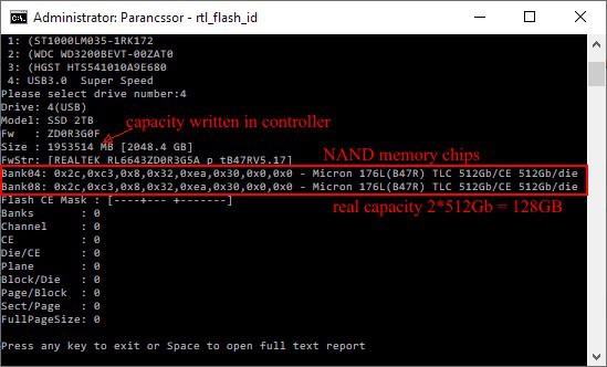

Ha felkészültél arra, hogy visszakérd a pénzed és egy jódarabig reklamálj, akkor vedd meg nyugodtan... Ez jó esetben 64GB-os lesz, esetleg nagyon szerencsés véletlennek köszönhetően 128GB. Cserébe a vezérlőbe beleírják azt a méretet, amit megveszel (mondjuk 2TB), így mikor túlléped a tényleges fizikai memóriaméretet, akkor elkezdenek elveszni a rajta tárolt dolgaid. Én vettem olyan SSD-t, ami megszólalásig WD RED volt - összesen 60GB-ost sikerült nagy nehezen készíteni belőle, mert talán a tizedik orosz firmware hekkelő program ismerte csak fel a vezérlőjét. Ezek saját képek, amikkel reklamáltam és még így is többször visszadobott az ali, hogy invalid az ok, amiért kérem a pénzem.

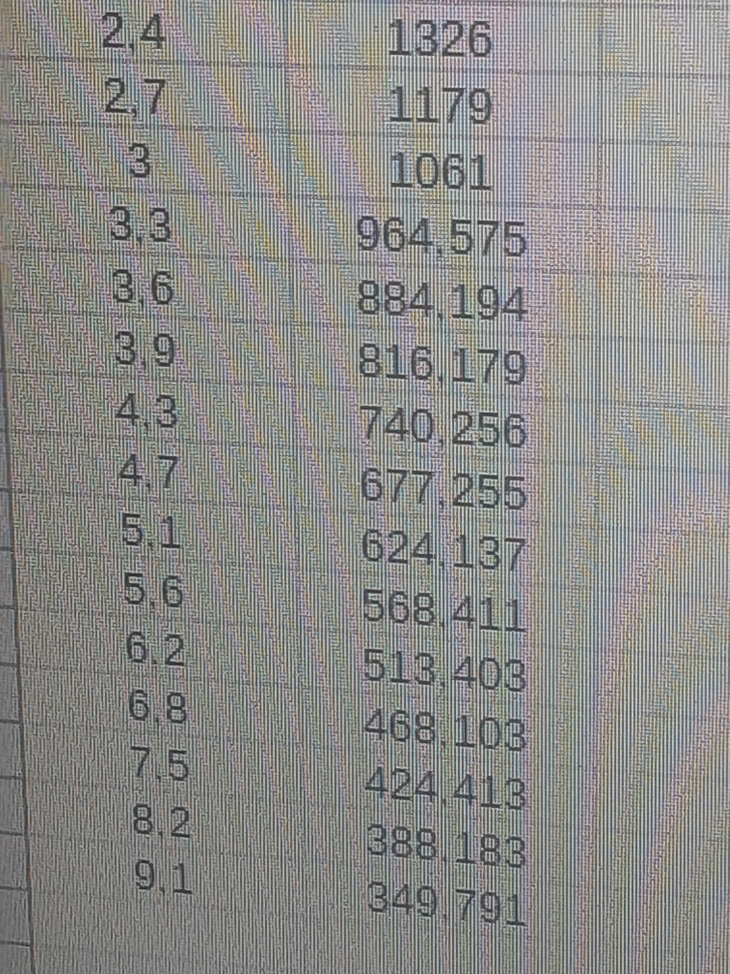

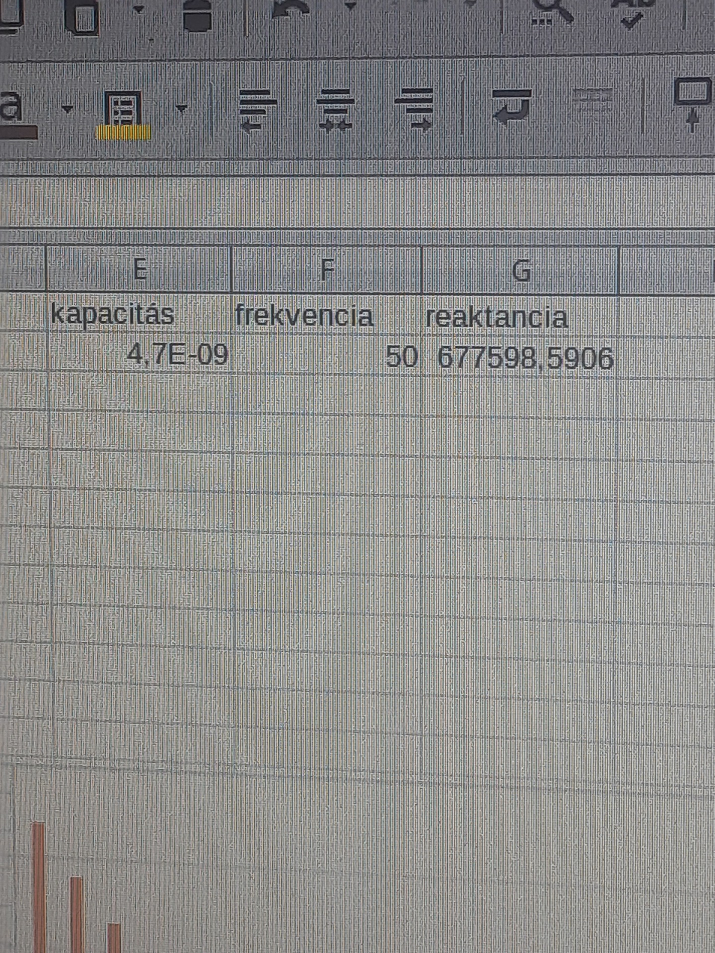

Köszi. Sikerült közben egy függvényt is létrehozni. A táblázatban az electrodoc androidos program eredményei vannak míg a függvény adott. Példaként a 4,7nF-ot mutatom, hogy azért van egy kis különbség a kettő között. Na akkor most kinek higgyek?
(#) gg630504 válasza jani1987 hozzászólására (») Aug 11, 2024 /
Mivel a 4,7 nF két értékes jegyre van megadva, illetve nem valószínű, hogy 1 %-nál pontosabb, a 677 kΩ is túlzás.
Nem tudom, van-e beépített pi, ( js: Math.PI ), ha csak 3,14-et használsz, összejön ennyi hiba. Én 3.14159265358979323846264338327950288419-t szoktam használni. Nekem higgy
A hozzászólás módosítva: Aug 11, 2024
(#) jani1987 válasza gg630504 hozzászólására (») Aug 11, 2024 /
=1/(6,28*f*C)
Ezt a képletet alkalmaztam. Nem kell full pontosnak lenni. Egy időre felhagytam az audiotechnikával és most a mérés technika az új terület amíg megjön a műszer.

Teljesen mindegy mire formázod, fizikailag van benne kevesebb memóriamodul. Ha gyorsformázást választod, akkor ugyanakkor derül ki a turpisság, vagyis mikor már többet írnál rá, mint amennyit fizikailag tényleg tud. Viszont, ha véletlenül nem a gyorsformázást választod és elkezdené írni a nullákat a már nem létező területre, azonnal jönne vissza, hogy hoppá ez így nemgyerebe. Ezekkel a kütyükkel igazából annyit lehet tenni, hogy szétszeded, megnézed milyen vezérlő van benne, milyen memória, keresel hozzá az orosz oldalakon megfelelő szoftvert és beleírod a megfelelő tárkapacitást. Persze mindezt megelőzően visszakéred a pénzed megfelelő képekkel alátámasztva, ahogy én is tettem. Így ha visszakaptad már a ppénzed és nálad maradt a cucc, akkor van egy majdnem ingyen háttértárolód, aminek a minősége olyan amilyen. Arra, hogy mondjuk oprendszer fusson róla, arra megfelelő, fontosabb adatot már nem bíznék rá (mondjuk arról meg van legalább két mentésem).
