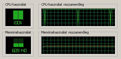

Lehet, hogy kicsit izzad a gépem? A hangja is nagyobb lett a CPU ventinek.

(#) idlob válasza Action2K hozzászólására (») Júl 3, 2009 /
Tyűű, mivel tudtál ilyen szabályosan periodikus "négyszögjelet" rajzolni?
(#) Action2K válasza idlob hozzászólására (») Júl 3, 2009 /
Vágóprogrammal, audio mixet készítek.

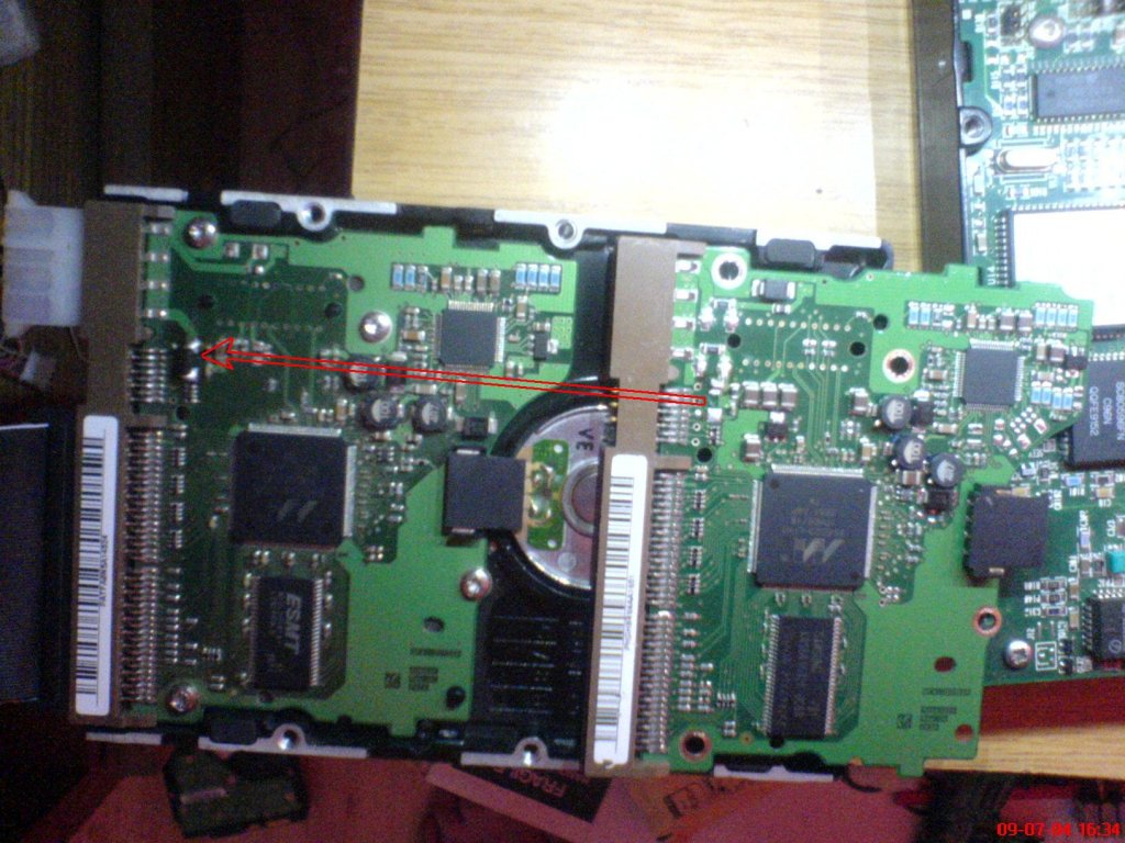

Ma én nagyon megszívattam magam. Korábban elkeztem adatokat menteni nagy erőlvel, mert teljesen leakartam formázni a merevlemezeimet, mert a sok adatforgalom miatt felhízott rengeteg fölös leges adattal a Mester Fájl Tábla, és "testvérei", és egy 20% lassultság jellmezte. Ezzel semmi gond nincsen. újra is raktam, a kb. egy éves windózt, és rádugom az első merevlemezt, ami egy 80GB -os $AMSUNG volt. Rádugom, bekapcs gép, és máris kikpacs. Gondolkodok: Na mivan. Erre nézem a "molex" csatlakozót, és látom fordított a színsorrend! Bedugom helyesen, és már jön is a füst! Erre egy félperces ordítás, ami a csövön kifér. És gyorsan nézem, mi ment füsstel. Látom egy védő dióda szétnyilt teljesen. Eszembejutott hogy milliónyi merevlemezt kaptam szét, és még egy jópárnak meg van a vezérlője. Találtam is egy ugyanolyan 160GB -os példányt és gyorsan átforrasztottam a másikra. Erre tapasztaltam is hogy elindult végre működik, és másolok rólla, hatalamas sebeséggel. A "molex" toldót azért használtam, mert a rendszerhűtés, egy része, erről a toldóról ágazik le.
Marhanagy szikla röpült le a szívemről. Egyvalamit tanácsnak fogadjatok el: "molex" toldót ne használjatok, én is így szívtam rá, majdnem.

(#) mark.budai válasza _ampervadasz_ hozzászólására (») Júl 4, 2009 /
Hát nagy szerencséd van, hogy volt másik 160GB-os vezérlőd.

(#) _ampervadasz_ válasza mark.budai hozzászólására (») Júl 4, 2009 /
Nek kis szerencse, mert egyből három ilyen vezérlőm volt, amiről letudtam menteni a cédődiófát.
