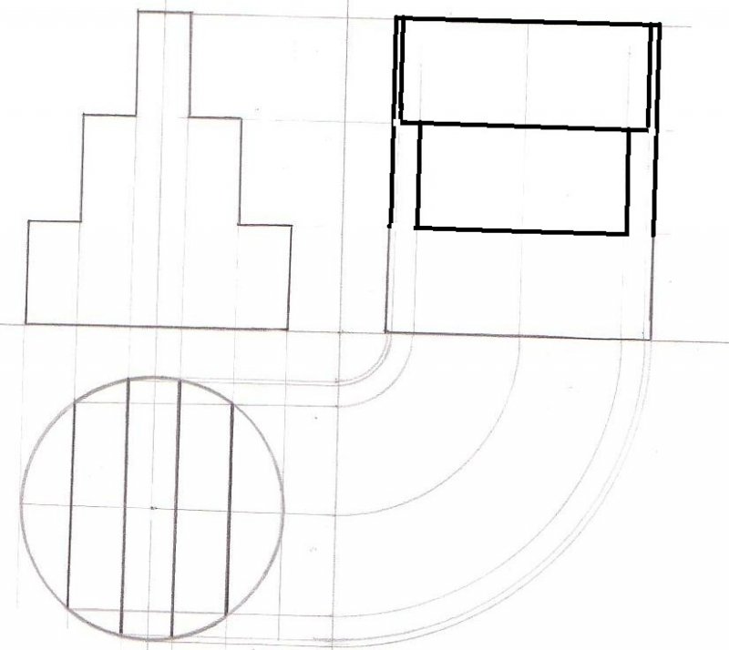

(#) Doncso válasza Doncso hozzászólására (») Okt 27, 2009 /
bocsi, így a helyes.
(#) Szebence válasza Doncso hozzászólására (») Okt 27, 2009 /
Rendben, oké! Bár ennek ellenére ezen a rajzon és az előzőn sem látom, hogy miért ez jön ki Nem valami jó a térlátásom, fejleszteni kellene valahogy. Van valamilyen ötletek mivel lehet? Illetve a térlátásomszerintem elég jó, de ezeket soha nem tudtam, hogy van...
(#) Doncso válasza Szebence hozzászólására (») Okt 27, 2009 /
Hát hogy mivel lehet fejleszteni, azt nem igazán tudom, régebben jobban vágtam ezeket, csak rásasoltam és megmondtam hogy is van, ma már gondolkozni is kell, de szerintem az egész lényege, hogy vagy látod , vagy nem, de akkor ki lehet következtetni. Kell hozzá képzelőke, az biztos, főleg komolyabb ábráknál.
Értelek! Most megyek is vissza, eszek aztán megrajzolom a másik ábrát is, ha abban is kellene segítség, akkor még itt legyetek a fórumon és ne este jöjjek rá, hogy elakadtam és nem tudom folytatni

(#) hapro válasza Szebence hozzászólására (») Okt 27, 2009 / 1
Doncso második rajza oké. és Miért olyan? Mert olyan. A függőleges kis vonalak azért vannak egyre beljebb, mert hengerről beszélünk, és ha a henger palástját bemarjuk, mint ezen a rajzon is, akkor oldalról sík lesz.
Képzeld el, hogy egy hengert a tengely vonalán félbe vágsz függőlegesen....
Szemből mit látsz? egy téglalapot. Ami pont olyan széles mint a henger sugara.
Oldalról mit látsz? egy téglalapot. Ami pont olyan széles mint a henger átmérője!
Tehát első esetben fele olyan széles lesz a téglalap.
Mi van akkor ha nem a tengelyvonalban vágod el a hengert?
Minden esetben keskenyebb téglalapot kapsz az oldal nézeten mint a hengered átmérője.
Ez történt itt is a te rajzodon, az oldal nézetnél azért lettek keskenyebb sávok (téglalapok) mert nem a tengelyvonalon lett "lemarva" a henger.
Ezt a méretet viszed át körzővel a fölülnézetről az oldalnézetre.
Ha ebből nem világos, akkor tudom még cifrázni (vagy bonyolítani) a magyarázatot. A térlátást meg egyértelműen a gyakorlással, azaz a rajzolással tudod fejleszteni.
Mi rengeteget rajzoltunk, kézzel, és nagyon sokat pauszra csőtollal. Ez még jobban fejleszt, mivel mégjobban odafigyelsz, mert ha elrontod, akkor vagy ki tudod javítani szépre vagy nem. Mert kapirgálhatod a pauszt, aztán meg szétfolyik rajta a tinta, azt meg a tanár már nem fogadta el ha csúnya. Csak a tökéleteset. Első körben papírra aztán átrajzolni pauszra, később már csak pauszra.
Fémes szakmát tanulsz? Van nagyon sok rajzom ha kellenek, akkor scannert beizgatom, és tudok küldeni gyakorolni valót. De gondolom neked is van könyved amiben vannak rajzok.
Rengeteget rajzolj, és megjön az a térlátás.

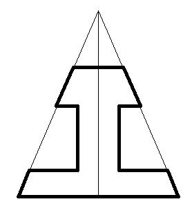

Egy ilyen forgás-kúpnak ugyanaz lesz az elölnézeti képe mint az oldalnézeti, igaz? Csak azért kérdezem mert túl egyszerűnek tűnik. Minden oldalról így néz ki, csak felülnézetből más, felülről összesen négy kör látható. Jól gondolom?
Szerk.: Ez a szemetes folyó... Iszonyatos látvány. Honnan ez a sok szemét?
Egy olyan forgástestnek aminek van tengelye (magyarul ha nem csonkolt valahol), azaz olyan mintha egy eszterga gépből jött volna ki minden oldalról mindig ugyanaz lesz a képe. Így ennek is minden oldalról ugyanez lesz a képe.
Fölülnézet meg 4vastag+1 szaggatott vonalból kör. Ha a besüllyesztés nem pont ugyanakkora átmérőjű mint a legkisebb legfölső átmérő. Ha a süllyesztés és a tetején lévő legkisebb átmérő egyforma, akkor csak 4 kör lesz a fölül nézet.
(#) KTobi válasza Szebence hozzászólására (») Okt 27, 2009 /
Csak hogy tudd, hogy áttértek AutoCADre az a térlátásodat nem segíti. Sokkal nagyobb tapasztalatot igényel, mint a papíron történő munka. Mert papíron jobban odafigyelsz. Mikor gépen rajzolsz nem.
Mi egész komoly háromdimenziós alakzatok rajzolását is csináltuk digitálisan, de ha nem tudod megrajzolni papíron, ne mondjam, ránézésből tudni, hogy néz ki a harmadik rajz, akkor bajban leszel. Mert hidd el, nem egyszerű egy háromdimenziós ábrából, tehát egy nézet, megrajzolni a valós tárgyat, hogy minden a helyén legyen.
(#) Szebence válasza hapro hozzászólására (») Okt 27, 2009 /
Igen a szaggatottat le is felejtettem, az is kell, mert más az átmérője! Köszi a segítséget, ezzel mára a műszaki rajz le is van tudva, jöhet a többi nyalámság
