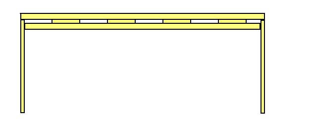

(#) nagy hoho válasza hapro hozzászólására (») Jan 2, 2010 /
Meg kell várnod amíg egy hozzá értő szaki is megszólal a témában de szerintem egy alátámasztás középen minden képen szükséges. Ilyen hosszon idővel a saját súlyától is meghajlik hát még ha terhelve van, lehet az 120x170 mm-es. Mint említettem nekem a 120x120 mm-es is hajlik ha nem is számottevően. De nincs rajta szinte semmi terhelés!
(#) Action2K válasza hapro hozzászólására (») Jan 2, 2010 /
Én is építek "galériát". Mérnök tervezte, építési engedélyezett. 4m-es 10*15 cm-es gerendák, osztástáv 55cm. Ezek ülnek fel a 25-ös betonkoszorúra.
Link1, Link2.
(#) Action2K hozzászólása Jan 2, 2010 /
No, ez a nem semmi akaraterő, párosulva némi ügyességgel. Bővebben: Link :kalap:
(#) szamóca válasza hapro hozzászólására (») Jan 2, 2010 /
Én pont e-miatt nem "fáztam" mikor építettem a teraszt.
Nekem 6m kellett volna áthidalnom két végalátámasztással. Végül is vasból készítettem el.
Viszont az ott alkalmazott közölt duplikált áthidalás működhet fával is, szerintem. (Vagy elkészíteni zárt szelvényből az áthidalót, és fával burkolni) Ha három lábas lesz akkor semmi gond, mert 100x150-es áthidalás elég.

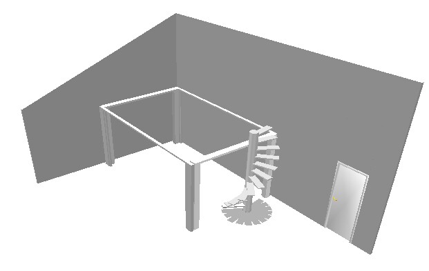

(#) Rober_4 válasza hapro hozzászólására (») Jan 2, 2010 /
Bocs, én csak belekontárkodom.
Van egy nagyon aranyos ingyenes szoftver, amit a minap próbáltam ki, és nekem nagyon megtetszett. Bár nem galériára találták ki, s nem mondom, hogy deszka szintre le tudsz menni (bár biztos telepíthető), de látványtervre tökéletes, mindenkinek ajánlom!
Sweet home 3d
Egy rögtönzés ajtókeretből:
(#) llaci56 válasza Rober_4 hozzászólására (») Jan 2, 2010 /
Ez a progi statikát nem tud.
