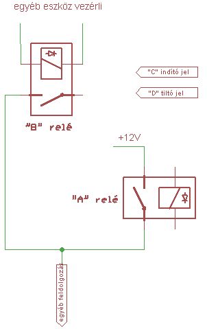

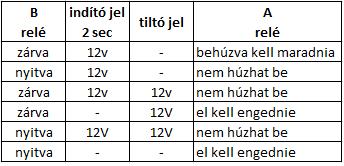

(#) BlackStar válasza (Felhasználó 13571) hozzászólására (») Márc 13, 2009 /
Az "A" semmilyen körülmények között nem húzhat be ha a "tiltó jel = 12V" de ha már behúzott állapotban van akkor a "tiltó jelre" el kell engednie. A tiltó jelre mindenképpen el kell engednie vagy be sem szabad húznia. Ez az egyik legfontosabb.
A "B" relé az "A" relé tekercs áramkörét tudja bontani.
A tiltó jelből kellene kiindulni: ha van akkor nem lehet az "A" relének behúzni vagy pedig el kell engednie.

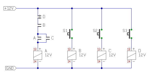

Akkor ez tök egyszerű:
Ha esetleg nem lenne "emészthető" ez a rajztechnika, akkor lerajzolom másképpen is...

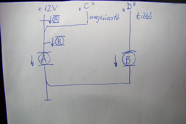

(#) hegi válasza BlackStar hozzászólására (») Márc 13, 2009 /
Na akkor egy másik rajztechnikával...
A rajzon ejtett állapotban ábrázoltam a jelfogókat.

(#) BlackStar válasza hegi hozzászólására (») Márc 13, 2009 /
A "B" relét független eszköz vezérli. Viszont a "B" relé meg tudja szakítani az "A" relé tartó áramkörét. Csak az "A" relét kell vezérelnem.
(#) BlackStar válasza proli007 hozzászólására (») Márc 13, 2009 /
Igen az "A" relé vezérlését tranzisztoros kapcsolással szeretném megoldani. Nekem a gondom még mindig a tiltás jel feldolgozása. Tegyük fel van rövid +12v indító"C" jel. Ha "B" zárva akkor az "A" is behúzhat és ott is kell maradnia. De közben figyelni kell hogy a tiltó "D" jel milyen állapotban van. Mert ha +12v fesz van rajta akkor nem húzhat be az "A" hiába van zárva a "B" de ha már eleve öntartó állapotban van az "A" akkor a tiltó "D" jel hatására el kell engednie független attól hogy a "B" zárva van.
"A "B" relét független eszköz vezérli."
A független eszköz a "D" ponton vezérli "B"-t. Ha meghúz, nyakban beszakít "A"-nak, és az elejt. Teljesül a feltétel... De ha nem jól gondolom, akkor magyarázd el légyszi pontosabban az igényeidet.
"Viszont a "B" relé meg tudja szakítani az "A" relé tartó áramkörét"
A te rajzod nem tükrözi amit írsz, hiszen a "B" jelfogó munka érintője nem az "A" jelfogó csévéjével van sorban, hanem "A" munkaérintőjével.

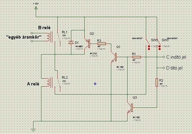

(#) yodamester90 válasza BlackStar hozzászólására (») Márc 13, 2009 /
Mellékelek egy rajzot. Ezen ha a B relé nincs meghúzva az A sem tud behúzni. Az A relé C vezérlőjel hatására meghúz, D tiltójel hatására elenged, tiltójel közben viszont nem tud meghúzni. Szerintem valami ilyesmire gondoltál.
Rajzoltam újat, mert úgy vettem ki a szavaidból sokadik elolvasásra, hogy "B" a tartóágat szakítja meg, amikor meghúz a független áramkörről.
Az 1. rajzon nincs külön jelfogó az elejtetésre, ott a "D" ponton érkező feszültség kisöntöli "A"-t. ezért elejt, ill. meg sem húzhat, ha eddig ejtett. Az ellenállást úgy kell megválasztani (a helyi igényeknek megfelelően), hogy "A" biztonsággal meg tudjon húzni, de a "D" ák.-t ne terhelje túlzottan. És természetesen az ellenállás is elviselje a rá eső teljesítményt. Előnye ennek a kapcsolásnak, hogy se új jelfogó, se tranzisztor nem kell hozzá.
A 2. rajzon az ellenállás helyett "E" jelfogó van. Ha "D"-n megjelenik a feszültség, akkor meghúz és beszakít "A"-nak.
Ha a "D" ponton hosszú ideig van feszültség, akkor a 2. rajzot javaslom, ha csak rövid ideig van fesz. akkor az 1. rajzot. (egy ellenállás olcsóbb, mint egy jelfogó...)
(#) BlackStar válasza yodamester90 hozzászólására (») Márc 13, 2009 /
Elméletben már majdnem jó. A "B" relé munka érintője nem kapcsolhatja a földet. Gyakorlatban az "A" relé munka érintkezője sorba van kötve a "B" relé munka érintkezőjével. Tehát a "B" relé munkaérintkezőjén akkor van feszültség ha az "A" zárva van.
Akkor ha az én utolsó rajzaimon felcseréled az "A" és a "B" munkaérintőit, kész az áramköröd.

Mindenképpen tranzisztoros kapcsolás kellene. A tiltó jel önmagában nem képes egy relét behúzni meg nem is használhatok relét az erős rázkódás miatt. A vezérlő jelek (C,D) önmagukban nem képesek meghajtani egy relét mivel csak vezérlő jelek (max 10 mA). Ezért gondoltam hogy a tranzisztoros megoldás kellene.
Akkor 1 kicsit módosítva. Szólj ha valami még mindig nem jó.
Ne haragudj...az SW2, SW3 nem értem.
Bocsi az csak a szimuláció miatt maradt bent. Egyébként ha a B relé munkaérintkezőjére csak az A relé adhat feszültséget akkor hogyan is tudná az A-t tiltani?
A kapcsolásodba az"A relé" szerintem nem marad öntartó. A "C" csak egy indító jel (2sec).
"Egyébként ha a B relé munkaérintkezőjére csak az A relé adhat feszültséget akkor hogyan is tudná az A-t tiltani?"... ezért tettem fel a kérdést a fórumra mivel kifogott rajtam.
Az A relé munkaérintkezőjéről vissza van vezetve egy szál a tranzisztorok elé, ha a relé meghúz akkor átveszi az indítójel szerepét és tartja magát. A tiltójel viszont akármikor kikapcsolja az A relét.
Ok...értem. Szerintem ez így jó lesz de még a "B" relét is bele kellene tenni az áramkörbe.
