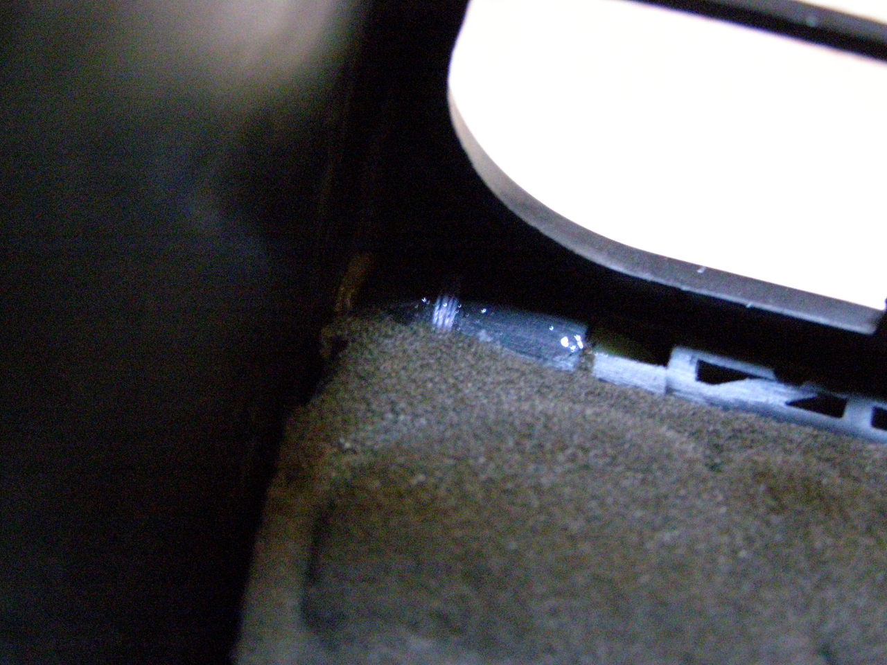

(#) hobbyboby hozzászólása Szept 27, 2016 /
Az úgy kezdődött, hogy ....
- egyszer csak a kesztyűtartó felől állandó villanymotor-morgásra lettem figyelmes.
Még előszörre nem is vettem komolyan meg nem is igazán foglalkoztam vele, de aztán csakcsak idegelni kezdett.
A multkoriban - az abroncsok cseréjénél - benn a szervízben megemlítettem az embernek, hogy ugyan mi lehet az? Csak nem az AC pumpát hallom folyamatosan, vagy mondjuk a kormányszervó elektromos kismotorját?
Felvilágosított - az AC pumpa többnyire hátul, benn a benzintartályban van, a kormányszervót meg nem igazán lehet hallani onnan.
Többnyire a fűtésrendszer motorjánál a külső-belső légcsappantyú kis szabályzó-motorja leheta hunyó. Feltehetően el van törve a hajtástengely - és ezért állandóan megy.
Csak simán húzzam le róla a vezetéket, s akkor megoldódik minden ... na persze -
Ám ahhoz először ki kell szerelnem a teljes kesztyűtartó dobozt!
Aztán nagy nagy meggyőzéssel csak rávettem magam. A kesztyűtartót úgyis kiszoktam néha szerelni, mikor a klimaberendezés pollenszűrőjét cserélem ...
Hááát - tényleg ment ott valami kis motor és forgatott is valamit de nagyon, az a hajtott csappantyú meg - platty ... platty ... és utána kezdte mindig előről.
Elsőre kiszereltem hát a felső részét, amelyhez ráadásul a motorházból is el kell bontani egyes dolgokat. De végre sikerült!
Szét volt repedve a zsalulemezke főtengelye, amelybe a hajtómotor kis tüskéje becsatlakozott - és ott folyamatosan forgott.
Hogy ezek a "nagyon okos németek" miért ennyire bonyolultan oldották azt meg, számomra örök rejtély s egyáltalán nem megérthető cselekedet marad!
Ezt az egészet egy sima húzó-bowdennel simán meg lehetett volna csinálni! Nem kis villanymotorral ...
A szétrepedt, majd időközben alaposan szét is nyílott tengelyvéget satuban kisé összepréseltem, majd speciális gyorsragasztóval összeragasztottam.
A külső felére szorosan nyloncérnát csavartam fel és alaposan belakkoztam, hogy mégegyszer ott eszébe ne jusson ilyesmi!
Aztán összeszereltem ... a hülye 5,5-es csavarokat ott helyben kiváltottam a már hagyományos keresztfejűekkel, mert bizony - a XXI. században eléggé érdekes dolog, hogy ilyen hülye hatlapfejű önmetszőket még egyáltalán felhasználnak!
Még csak egy cső-, vagy a mezei villáskulcs se nagyon található hozzá, nemhogy a kanyarban is használható speciális célszerszámok (legfeljebb CSAK a szakszervízekben!)
Most arra vagyok nagyon kiváncsi - mert az a motor állandóan működik -
van arra valahol elrejtve két végállás-kapcsoló, mert magában a motor-elektronikában nincs!
A vezérlőgomb a múűszerfalon pedig egyedül csak a forgásirányt változtatja meg.
Mitől áll tehát le a motor?
Vagy állandóan és folyamatosan megy majd szép csendesen leég?
Vagy van valami nyomaték-érzékelő áramköre neki, mert én mechanikus végálláskapcsolókat ott bizony sehol se láttam! Lehetséges, hogy a nyomógombja mellett/mögött valami okos elektronikai cucc érzékeli a zsalumozgatás leállításának fő fő feladatát?

(#) Ge Lee válasza hobbyboby hozzászólására (») Szept 27, 2016 /
Típushiba. Elvileg úgy van hogy átfordítja a lapátot a motor, megszorul, a megnőtt áramfelvételre meg lekapcsolja a motort. A komplett csappantyú akkoriban amikor én kérdeztem 15 körül volt, az már direkt erősebb tengellyel készül. A másik megoldás amit fórumokon láttam hogy ekecselnek bele végálláskapcsolókat.
Én a harmadik megoldást választottam, átfordítottam külső állásba, rögzítettem a lapátot, a motorról meg lehúztam a sarut.
(#) sargarigo válasza Ge Lee hozzászólására (») Szept 28, 2016 /
„Elvileg úgy van hogy átfordítja a lapátot a motor, megszorul, a megnőtt áramfelvételre meg lekapcsolja a motort”
Majdnem. Opeléknél ezt úgy oldották meg, hogy megszorul, aztán nem megy tovább. Mert megszorul, aztán elpusztul. A típushiba stimmel.
Két mikrokapcsolót szokás rá tenni meg két diódát. Így mikor eléri a végállást, akkor leáll, de visszafelé még tud menni.
(#) Ge Lee válasza sargarigo hozzászólására (») Szept 28, 2016 /
Ennyire azért nem egyszerű a dolog, mert nem biztos hogy rögtön az első fordításra eltörik a lapát, és ha nem, akkor sem ég le a motor végállásban.
(#) nzozz válasza Ge Lee hozzászólására (») Szept 29, 2016 /
Vagy esetleg - mint nálam - végül a motor győz és eltöri a lapátot valahol, onnantól a motor szépen forog tovább folyamatosan (mert tényleg semmilyen szabályzása nincs). A probléma már csak azzal van, hogy valahogy az a csappantyút meg kéne csinálnom...
(#) helektro válasza sargarigo hozzászólására (») Szept 29, 2016 /
Ez is majdnem, de az igazság a kettő között van.
A G Astráig úgy van, ahogy te írod, azaz ha megszorul, akkor is tovább kap feszültséget.
A H Astrától nézi a megnőtt áramfelvételt és egy idő után lekapcsolja.

(#) hobbyboby válasza helektro hozzászólására (») Okt 2, 2016 /
Én úgy tudom (és sejtem) hogy az Astra G-ben és az Astra H-ban ugyanaz a gyakorlati megoldás van. Ha már egyszer a Delphi egység gyártója is ugyanaz ....
Mindenesetre azt gyanítom - szerintem - nem valami felvett áram-megnövekedés figyelő elektronika intézi ott a dolgokat, hanem egy eléggé egyszerű és sima időzítő elektronika.
A gyárban a tervezésekor kimérték a zsalulapát végállásai közötti átváltási időtartamot, és pontosan annyira van beállítva a kismotor áramellátása. (kb. 3 sec)
Sokkal egyszerűbb megoldásnak gyanítom, mint valami túláram-figyelgető elektronikát, + a relét, stb. ....
A gyanum alapján az egész elektronikus cucc a középső konzol-egység külső-belső szellőzés-átváltó gombja mögött lehet.
