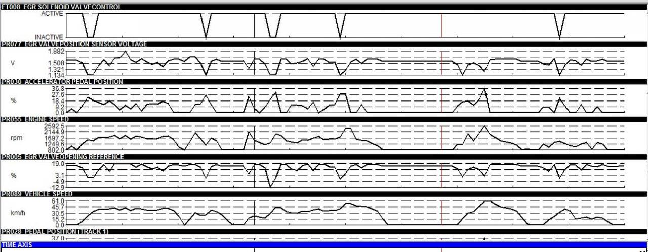

(#) szilva válasza Ge Lee hozzászólására (») Aug 22, 2016 /
Persze, hogy próbáltam keresztbe-kasul kotorászni a neten. Mérni még nem volt alkalmam az autón, illetve magán a szelepen. Viszont az alábbiakat olvastam pár helyen, amik elbizonytalanítanak:
- az EGR szelep nem kétállású, hanem a nyitottsági állapothoz analóg visszajelzési értékek tartoznak (valahol láttam erről egy táblázatot is, néhány %-os nyitottság-értékhez)
- az EGR szelep többé vagy kevésbé kinyitott állapotát PWM-mel idézik elő (fix pozitív, kapcsolt negatív a leírások szerint)
- kifejezetten az X16XE(L) motorokkal kapcsolatban olvastam, hogy hiába az egyszerű cheater, ugyan induláskor nem panaszkodik, de kicsit hosszabb országutazáskor, motorféknél ki szokta gyújtani a check engine-t
- az Opel fórumon elég határozottan állítják emberek, hogy az ECU úgy teszteli az EGR szelep működését, hogy az előzőleg említett körülmények között nyitja-zárja, és ehhez hozzánézi a szívóoldali nyomásváltozást
Ezek miatt keresnék olyan cheatert, ami a nyomásszenzorba is beleszól, de ilyen kapcsolást nem találtam sehol, csak megvehető készüléket. Ha hozzájutok és lefalazom a szelep helyét, akkor esetleg majd lehet tenni egy tesztutat az utastérbe behozott szeleppel, hogy lássam, hogyan mozgatja menet közben, és mikor gyújt check engine-t.
De mindehhez előbb a váltóval kell kezdenem valamit, mert mintha valami széthullott volna benne, nagyon ronda hangja van. Apropó: nem tud valaki megbízható szerelőt a váltó témához Dél-Pesten (Csepelen)?
(#) Ge Lee válasza szilva hozzászólására (») Aug 22, 2016 /
Ha még megvan valahol megnézem majd újra az enyémet amit szétbontottam, de emlékeim szerint nem pálya van benne mint egy potiban hanem csak érintkező párok, tehát nem tud félállású jelet adni csak a két végállást. Amikor meghúzod egy külső akkuról akkorát cuppan mint egy izmos mágneskapcsoló egy erős rugó ellenében, elég érdekes lehet azt pwm-mel részlegesen meghúzatni, ettől függetlenül lehet hogy úgy van, a grafika is beszédes.
(#) VIM válasza szilva hozzászólására (») Aug 22, 2016 /
Amit keresel az valójában nem fogja megoldani a hibamentes diagnosztika problémáját de az EGR hibákkal kapcsolatos motorikusat igen. A hibafeltárásban is segít az a cheater és ezt használják fel az ECU "becsapására". A tranzisztoros változatok megépítése lehet a jobb megoldás Bővebben: Link. "A puding próbája az evés" alapon ki kell próbálni, hogy ezzel a cheaterrel hogyan reagál a motor a különböző üzemállapotokban. Mivel az ECU öntanuló az értékeket illetően, egy idő után ezeket az értékeket fogja alapul venni a cheatertől.
