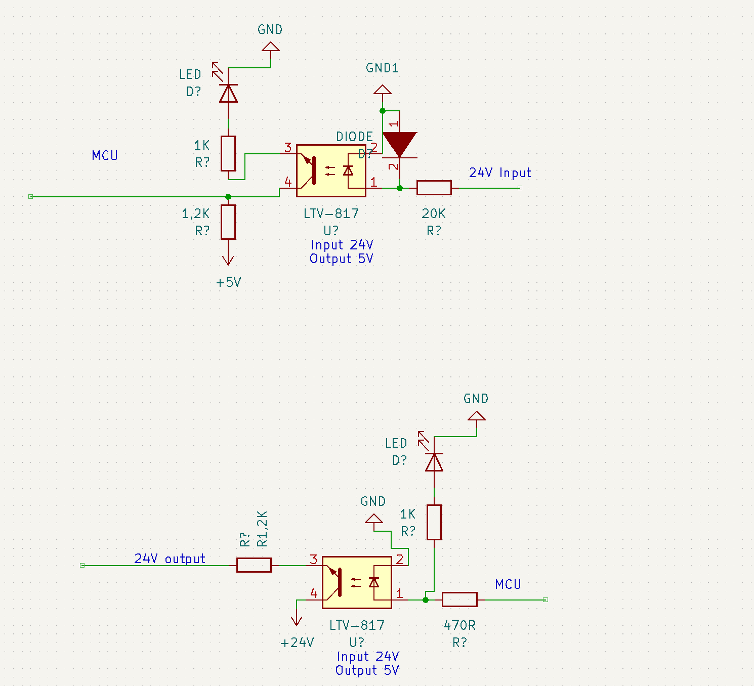

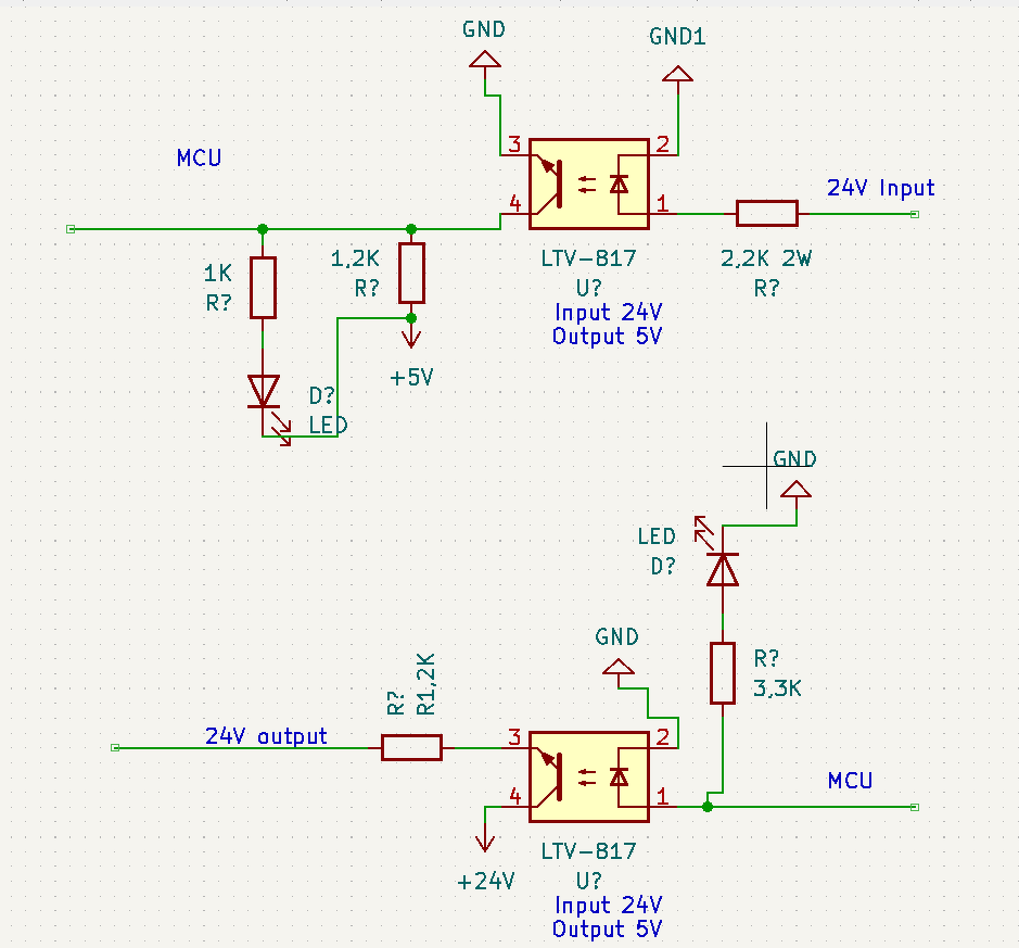

adott egy problémám. Frekvenciaváltóhoz kell jeleket adnom, szenzorrról fogadnom. A jelek egységesen 24V. Segéd táp is kell a rendszerbe, ezért az a követelmény, hogy mind a két irányt válasszam le optocsatolóval. Meg is csináltam, negált volt a jel. Googli szikrájára kijavítgattam, minden a helyére került, de a folyamatos keresgélés miatt már egyáltalán nem vagyok biztos a dolgomban. A legnagyobb problémám az volt, hogy a 24V bemenetnél (felső) a 20K-s ellenállás a googli szerint kisebb kell de az nagyon melegedett. Kicseréltem 20K-ra így nem meleg, és kapcsol is. A szakértő tekintetetekkel átfutnátok, hogy ez így akár folyamatos jel esetén is stabil marad? (végállás kapcsoló is van a rendszerben ami folyamatosan magas jelet ad)Segítségeteket előre is köszönöm.
A dióda felesleges az optocsatoló elé ha DC-t kap a LED-je. Ha nem kap elég áramot az optocsatoó LED-je, akkor nem fog (eléggé) kinyitni a tranzisztor, ez zavart okozhat. 24 V mellé használj 2,2 kΩ-os, 2 W-os ellenállást.
Szerintem az első rajzodon az optó tranyója hiába nyit ki, az emitterében lévő komplexum miatt az mcu bemenetet nem tudja gnd-re húzni sose. A második rajzon az optó diódája söntöli ( 1.1 V kb.) az 1k-led komplexumot, az a led sose fog jelezni. Az 1k-led komplexumot direkt kösd az mcu kimenetre, 1k helyett 3k3-mal, egy nagyon érzékeny leddel, az is elég neki. A hozzászólás módosítva: Jan 16, 2022

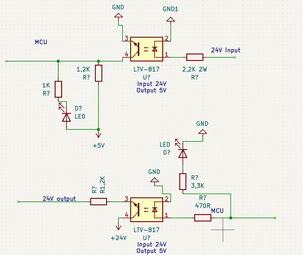

Ok, a 24V inputnál kiszedtem a diódát, kicserélem 2,2K 2W-s ellenállásra.

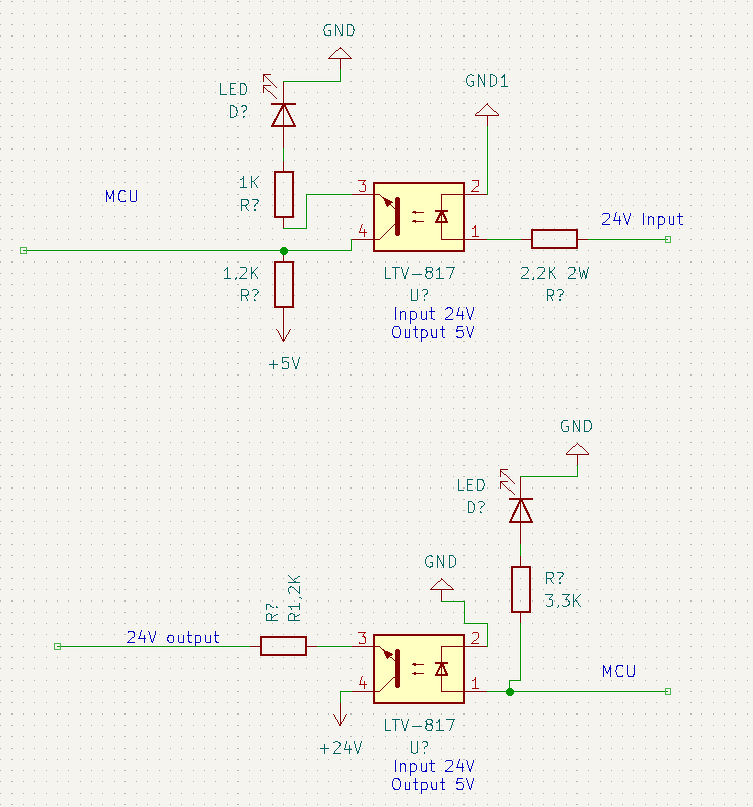

1k-s komplexumot így gondoltad? A ledeket mindenképp az mcu oldalon szeretném látni, mert a sorkapcsokat ki lehet mérni, ha gond van, az viszont macerás terepen, hogy a proci teszi-e a dolgát. A hozzászólás módosítva: Jan 16, 2022
Az mcu bemenetnél az 1k-val párhuzamosan tedd be a led -ellenállás komplexumot, ott is elég ugyanúgy egy 3k3-érzékeny led ( teszteld csak le, 4,.. voltnál már szépen világít 5 voltról.
Anódja a +5 V felé nézzen. A tranzisztor emittere pedig gnd-n lesz. Az alsó rajzon miért vetted ki a 470 ohmot????????? Az marad. Mcu kimenet>> 470 ohm, optó led, gnd ÉS mcu kimenet, 3k3-jelző led, gnd. A hozzászólás módosítva: Jan 16, 2022
Az 1k nálad az 1.2 k az mcu bemeneten.... nehogy eltévedj.
OLvass vissza, semmit se értettél meg. Mcu bemeneten a ledet fordítsd, anód a +5 volt FELÉ nézzen. 470 ohm....TŐLE jobbra legyen a led-ellenállás. A hozzászólás módosítva: Jan 16, 2022

![]() Keress érzékeny ledeket, fél-1 mA-re. A hozzászólás módosítva: Jan 16, 2022

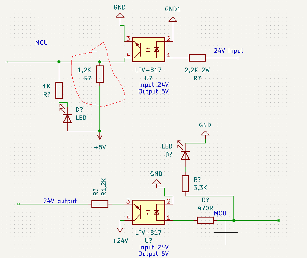

Amit jelöltem azt kell még 1K-ra cserélni ugye?
Ilyen led-re gondoltál? https://www.tme.eu/hu/details/osg58a3131a-1ma/tht-led-diodak-3mm/op...upply/ A hozzászólás módosítva: Jan 16, 2022

Nem tudom, melyik... az 24 volt-optó ledes? Ott lesz 10 mA, ez 24 volt 2k2 vel sacc 240 mW, még 1 wattos is elég, csak jó meleg lehet folyamatos üzemben is.
Nem kell máshová sok W.. A 470 ohmon is max 8 mA folyhat 5 volt mcu kimenetnél, az is sacc 30 mW... Számolgass led előtétet, rájössz. A hozzászólás módosítva: Jan 16, 2022

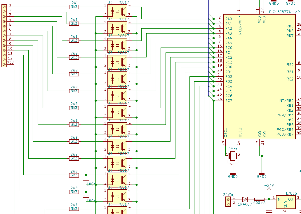

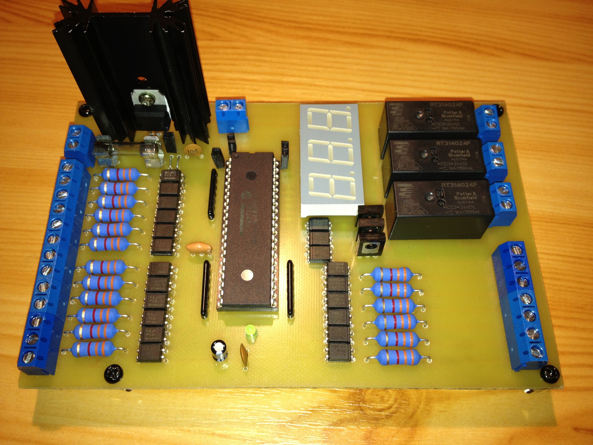

Na most vagyok bajban. Összeraktam táblán és ment jól. Panel letervezve, legyártva, és a 2w-s ellenállás is melegszik. Annyit változott a követelmény, hogy folyamatosan kapom a jelet, és ha megszakad az a "bekapcsolás". A megrendelő nem engedi, hogy az elektronika 40°C fölé menjen, de csak a 7805-s ic 60°C körül van. Az elektronika ha minden bemenetem (4db) be van kapcsolva akkor 0,09A fogyaszt 24 volton. Nem értem az ellenállás melegedés miértjét egészen. A 7805 még érthető is, azon talán bordával tudok segíteni. Valakinek valami ötlet, hogy ne legyen nagyon ráfizetés ez a projekt...
Mi ez a katyvasz,össze vissza rajzok, hogy input 24V Out 5V ? ....
Kicsit összeszedettebben letudnád rajzolni és elmondani mit szeretnél készíteni ? Meg ha lehet kérlek rajzol fejtetőn mert szédület. Az emitter nézzen a lap alja felé. A hozzászólás módosítva: Feb 10, 2022
Ennek a projektnek eléggé ipari felhasználás szaga van. Nem szeretnélek lebeszélni az egyedi megoldásról, de ebben az esetben én inkább az iparban használatos, sínre szerelhető optókat használnék és a vezérlésre valami programozható relét (Omron-ZEN, stb). Ha kacifántosabb a program akkor valami kisebb PLC-t. Ha a frekiváltóval egy szekrényben lesz az elektronika, akkor az a 40°C nem életszerű. Minden melegebb lesz annál. Gondolom már megegyeztél a vevővel a fejlesztés költségén, így már kénytelen vagy abban az irányban folytatni. A javasolt megoldásom költségesebb, az biztos.

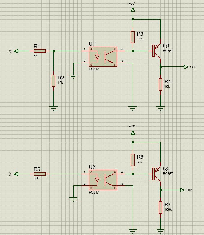

Igy lenne érdemes megpróbálnod.
Out 100mA, ha nagyobb áramra van szükség akkor más tranzisztor. A hozzászólás módosítva: Feb 10, 2022
Azért a Q2 bázisba 24 volton nem engedném be a nyitott optó tranyót, mégha nem is nyit ki teljesen. Valamelyik hátha meg fog halni.
Nem értem mire gondolsz.
Mi mikor nem nyit ki teljesen ?
Az alsó rajzon nézd meg: ha az optó tranyó kinyit eléggé, akkora áram tud átmenni rajta és a Q2 B-E átmeneten ( az csak egy dióda..), hogy sok lesz valamelyiknek. Egy kis bázisellenállás nem ártana.

Sajnos, az a 2k2 2 wattos ellenállásod hőmérséklete is felmegy 40 fok fölé, ez normális 24 volton.
Tesztelj le 2 db sorosan kötött 1k..1k2 2 wattost panelen kívül, megmaradnak-e 38 fok alatt vagy sem - vagy paralel 2 db 4k7 2 wattost. Csodák nincsenek.
Sajnos nincs kéznél csak 2k2 2 wattos... a 10k-s ellenállások kicsit segítettek, de idővel mintha visszamelegedne. A stabkocka kapott egy hűtőbordát, és úgy látom azzal nem lesz gond.
Közben méregettem egy kicsit. A bemeneten alap esetben 10,32mA folyik, ha egy 10k-s ellenállással lehúzom földre akkor 12,7mA folyik. Holnap megpróbálok venni a fent említett ellenállásokat, és meglátjuk. Bár őszintén megmondva nem értem, hogy hogyan csinálják ezt a leválasztást a nagyok, hogy nincs ilyen problémájuk. Az 5v-al hajtott rész működik jól, az egyébként sem kap folyamatos jelet. Nekem a 24V-s körrel van bajom. A hozzászólás módosítva: Feb 10, 2022
Azt is teszteld le, hogy a 24 V input-2k2 kört mennyire változtathatod ( 2k2>3k3>3k7), hogy az optó tranyója le tudja húzni teljesen az mcu bemenetet.
Esetleg ott is növelheted az 1k2-t 1k5..2k2-re ( ha eléggé felhúzzák optó nélkül ), így jobban kinyit a tranyó a szaturáció felé.

A PC817-es optocsatolón lehet jelzés az átviteli tényezőre, elvileg A, B, C vagy D betűjelzéssel. Neked milyen van? Ha a D jelzésű lenne, akkor 3-szoros erősítése biztosan lenne 25°C-on. De ha a biztonság kedvéért csak 2-vel számolsz, akkor is elég lenne 2,5mA-es led áram, hogy a tranzisztor 5mA-t kapcsoljon. 24V-on 2,5mA-hez némi rátartással már 8K2 értékű ellenállás is jó lehet. Ekkora ellenálláson a disszipáció kb. 0,07W. Ha jól szellőző az elektronika kialakítása, akkor 2W-os ellenállással akár jó is lehet. Ha nincs rajta jelzés, vagy gyengébb az optocsatoló, akkor lehet, hogy inkább cserélném. A RET-nél lehet kapni. A led árama tovább csökkenthető lenne darlington optocsatolóval, de zavarvédelmi okokból nem csökkenteném tovább ezt az áramot.

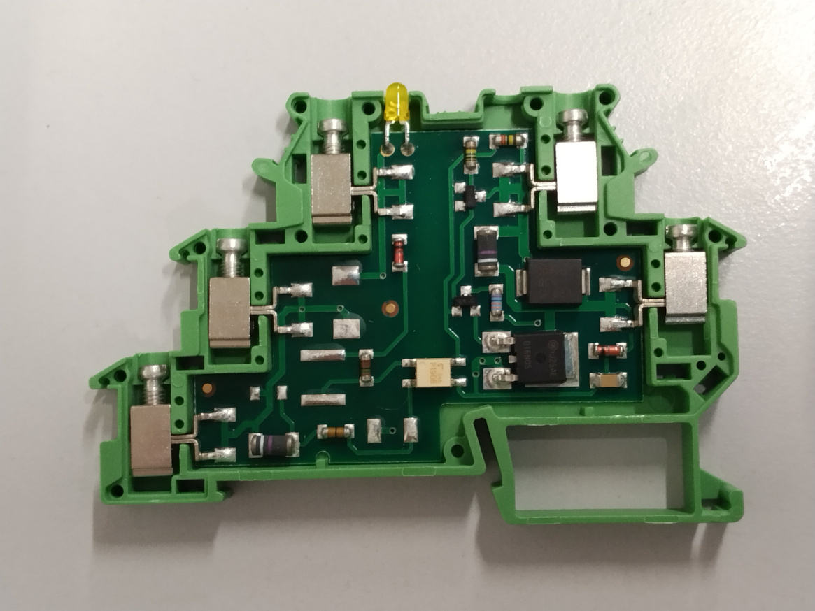

Lefényképeztem neked egy ipari optót és visszarajzoltam bemeneti részét. Remélem segít.

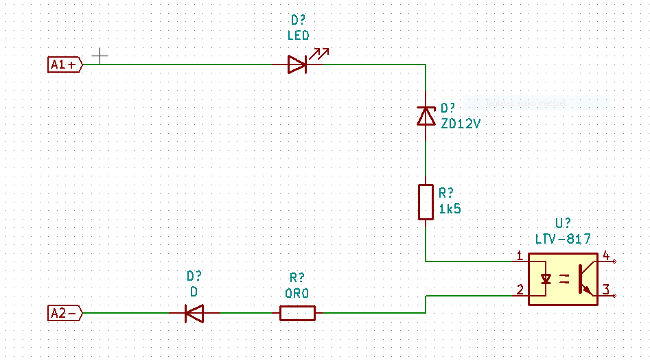

bocsi, hogy most, de idő hiányában végül egy zéner diódás ellenállásos megoldás lett a bemeneten. Egyszerűen nem volt időm bevásárolni, próbálgatni a megoldásokat. Elnézést mindenkitől aki időt és energiát tett bele, de természetesen köszönöm szépen. A kimeneten maradt az opto, így a frekiváltó védett, és az elektronika sem melegszik. Kérdésem, hogy mivel azért tartalmaz a bejegyzés okos dolgokat maradjon a téma vagy töröltessem mivel fogalmam sincs, hogy melyik működne jól. Azt nem igazán vágom ilyenkor mi itt a szokás. Üdv. Zsolt |
