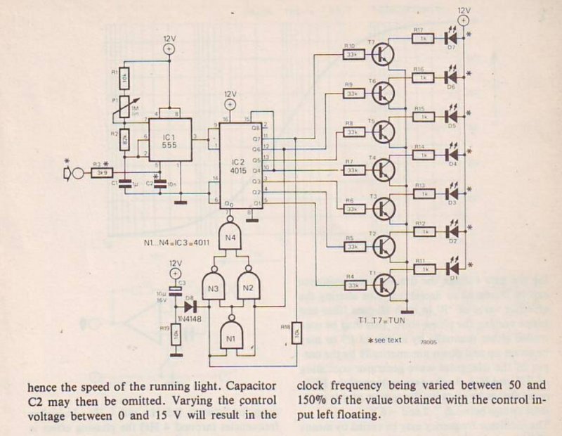

Érdekelne egy olyan kapcsolás, ami úgy vezérel mondjuk 5 LED-et, min: 3-at, hogy össze vissza villog (véletlen szerűen, mindig másik), de egyszerre csak egy világít kb.: 1 másodpercig.

(#) Abukodonozo válasza Jax hozzászólására (») Nov 26, 2009 /
Szia! Hirtelen ezt találtam, nézd meg, Bővebben: Link. üdv.
(#) kadarist válasza Jax hozzászólására (») Nov 26, 2009 / 1
Ez sem rossz.
(#) Jax válasza Abukodonozo hozzászólására (») Nov 27, 2009 / 1
Szia! Köszi a kapcsolást, de ezzel az a gond, hogy a ledek egyszerre villognak, nem külön külön
Haverom is ezt építette meg, és az első három LED ugyan azt csinálja mint a másik három, csak sokkal gyorsabban! Ezt csinálja, ha meg építed http://www.youtube.com/watch?v=C_IAiehCFUw

(#) Jax válasza kadarist hozzászólására (») Nov 27, 2009 / 1
Szia! Köszi a kapcsolást! Meg építem, és meg látjuk mit csinál.

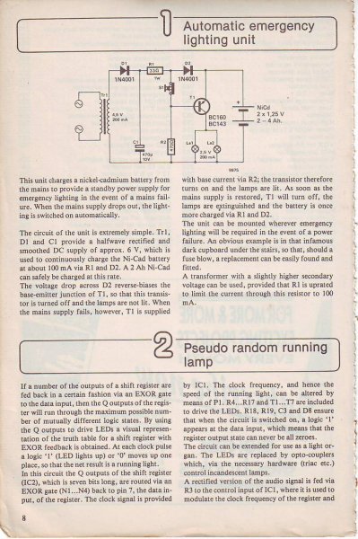

(#) kadarist válasza Jax hozzászólására (») Nov 27, 2009 /
Talán ez jobb kép lesz.

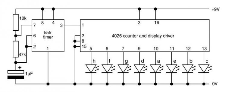

(#) gabi20 válasza Jax hozzászólására (») Nov 27, 2009 / 4
Én ilyet találtam...Az 555-ös órajelet állít elő kb.10Hz
frekvenciával (ezt a kondenzátor értékének állításával változtatni tudod).A 4026 os IC egy 7 szegmenses kijelző meghajtó,csak a kijelző helyett LED ek vannak a kimenetére kötve.A LED-ek minden órajel hatására látszólag kaotikuson fognak változni. :yes:

(#) Jax válasza gabi20 hozzászólására (») Nov 28, 2009 / 1
Szia, és köszi. Valami ilyesmire gondoltam
(#) Jax válasza gabi20 hozzászólására (») Nov 29, 2009 / 1
Szia! Sikerült eljutnom addig, h átnézzem a kapcsolást Lenne vele egy apró kérdésem. Nem tudod véletlen, hogy az 555-ös IC-nek az 5-ös lábát hova kell kötni?
Előre is köszi! üdv.: Jax
(#) Abukodonozo válasza Jax hozzászólására (») Nov 30, 2009 / 1
Ahogy nézem a rajzon nincs feltüntetve az 5-ös láb , tehát arra a lábra neked nincs szükséged
(#) Kera_Will válasza Jax hozzászólására (») Nov 30, 2009 /
Az 5ös lába az 555 Icnek arra szolgál, hogy a belső referencia billenési fesz szinteket módosítani tudják.
Ezek határozzák meg a magas/alacsony időket .Tehát éppen remek arra is hogy az időalapod
megváltozzon ... lassaban / gyorsabban járjon a "rendszer" órád.Már csak valami moduláló jelet kell vezetni rá.
Pl fényerő változások , hangerő válozások ..stb ..stb.
Ezek 1 2 voltos feszváltozásai remekül tudják mozgatni a rendszer frekijét.Alap esetben érdemes n*10-100 nF kondival hidegíteni pontosabban testre kötni az 5ös lábat.

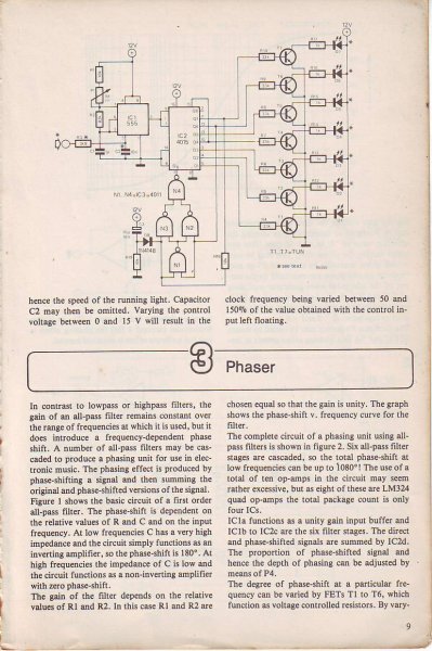

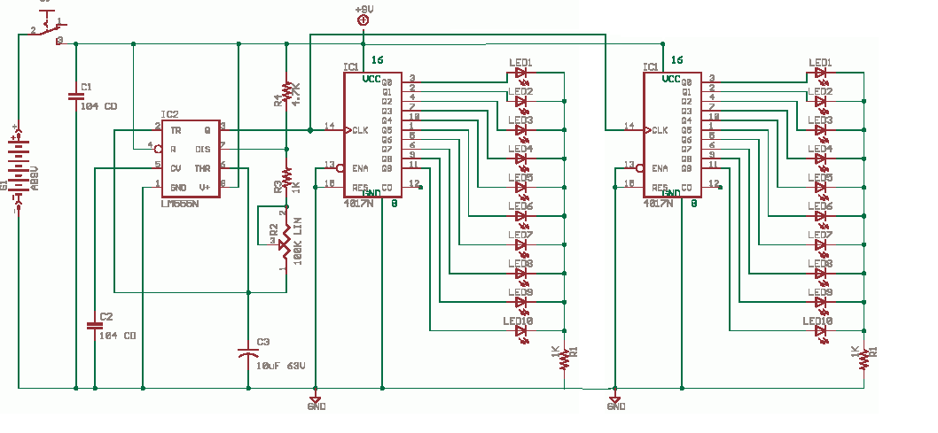

Valaki tudna egy kapcsolást 20led össze-vissza villogtatására?
(#) Gyuresz válasza Kiss Arnold hozzászólására (») Ápr 17, 2011 /
Tessék
A gyári rajz ha müködik, ennek is kell mennie. Csak a ledek sorrendjét cseréld fel és máris összevissza pillog.
