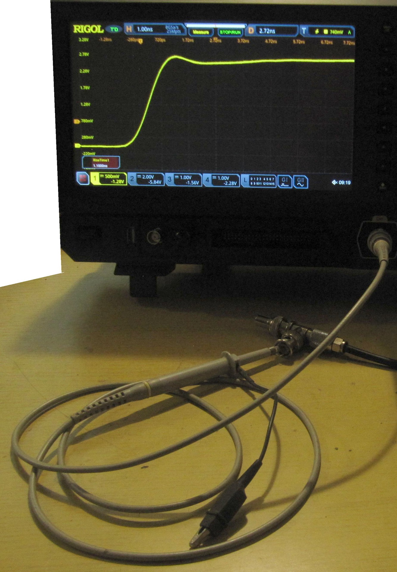

(#) nagym6 válasza sdrlab hozzászólására (») Jún 20, 2020 /
„Ez azért elég messze van az általad mért 1ns-től....”
Lehet az messze, ha mást mérek.
Most fértem hozzá ismerős szkópjához, lefényképeztem, itt van csatolva. A kábel nem Siglent most nincs nálam, hanem Owon 100Mhz szkóp 100 Mhz kábele, ami hasonló vagy gyengébb mint a Siglent PP510. Két kép kábel jele, másik kettő képen közvetlenül kapja a szkóp a jelet. Ehhez hasonlítható a kábelen keresztüli jel alakja. Ez bizony 1ns a szkópon. A szkóp felfutása 1 ns, a mérőjelé 350 ps, elvileg még gyorsabb a kábel, a szkóp határol.
A generátor kábel 50 Ω lezárással ahova a mérőfej csatlakozik, illetve a szkópba csatlakozásnál is, nincs belső 50 Ω, képen látszik. A mérőfej 1/10 osztású, végén a kis test tapintó van testcsatlakozáshoz.
Mi nem stimmel a méréssel?
A hozzászólás módosítva: Jún 20, 2020
(#) dokidoki válasza nagym6 hozzászólására (») Jún 20, 2020 /
Az én tapasztalataim szerint ezek a bnc T-k csapnivaló illesztetlenséget mutatnak. Birtokomban még nem volt használható példány. Szakmán kívüli vagyok, így nem tudom jobban szebben megfogalmazni.
(#) pucuka válasza dokidoki hozzászólására (») Jún 20, 2020 /
T elosztó = általában játék kategória, Hangfrekvenciákon még elmegy, de 1 MHz -nél nagyobb frekvenciákon igencsak megfontolandó a használata. Alkalmazása biztos illesztetlenséget okoz, minél nagyobb frekvencia annál nagyobbat. Használatánál igencsak figyelni kell a lezárásokra, illesztetlenség esetén nagyon nem mindegy a csatlakozó kábelhossz sem.
(#) Massawa válasza nagym6 hozzászólására (») Jún 20, 2020 /
Mit tud az a szkop?
Már multkor volt rola szo, hogy egy 100 MHz-s analog szkop egészen másképp viselkedik mint egy 100 MHz-s DSO. Ezt figyelembe kell venni! Az analog szkopon a frekvencia határt a jel 3 dB-s csillapitásánál álapitják meg, viszont a bemeneti fokozatok a jelet továbbra is feldolgozzák csak éppenséggel már nagyobb veszteséggel/csillapitással - a roll off görbe igen lapos.. Azaz a 100 MHz-s analog szkop még akár a 200 MHz-t is mutatja csak a szint nem fog stimmelni.
Ugyanez a 100 MHz-s DSO-n egész más lesz. Ott látni fogod a jel 100 MHz-ig levö komponenseit, de csak nagyon keveset vagy semmit a 100 MHz feletti komponensekböl. ( a roll off görbe min. 80 dB kel, hogy csillapitson a mintavételezési freki felénél - Nyquist)
Az általad mért jel meg még bonyolultabb, hiszen rengeteg harmonikusa van, és az A/D bemenetére csak az alapfreki jut és azon mérik a felfutási sebességet. Miután hiányoznak a gyorsabb komponensek (felharmonikusok) ez az él is lassubb lesz. ( függ a mintavételezési frekitöl, meg egy sor algoritmustol ( minden gyár többnyire a magáét használja), hogy hogyan jeleniti meg a jelet. Itt elég sok eltérés lehet, hiszen ez beavatkozás a jel valos bemutatásába, igy valoszinü sok eltérés lehet a müszerek között. ( mindenki szeretné hitelesen bemutatni azt, amit csak részben vagy alig lát). Már itt irta valaki, hogy még a mintavételezéssel is manipulálnak meg természetesen a képalkotással is, hiszen a képernyön látott kép sok ezer mérés eredményének a müvi ábrázolása. Itt sok mindent lehet büvészkedni - többnyire a felhasználo javára, hogy mégis csak valami olyat lásson, amit megszokott ill. elvár egy ilyen méréstöl.

(#) Massawa válasza pucuka hozzászólására (») Jún 20, 2020 /
Sajnos és a BNC extra vacak. Szinte mindegyiknek 4-500 MHz-n akkora beszakadása van mint a Grand Canyon. Probálták javitgatni, de nem tul sok sikerrel. Ilyen frekiknél már minden csati a balhé alapja, legyen az bármilyen. Ezért is tünnek lassan el a tömeges használatbol.
