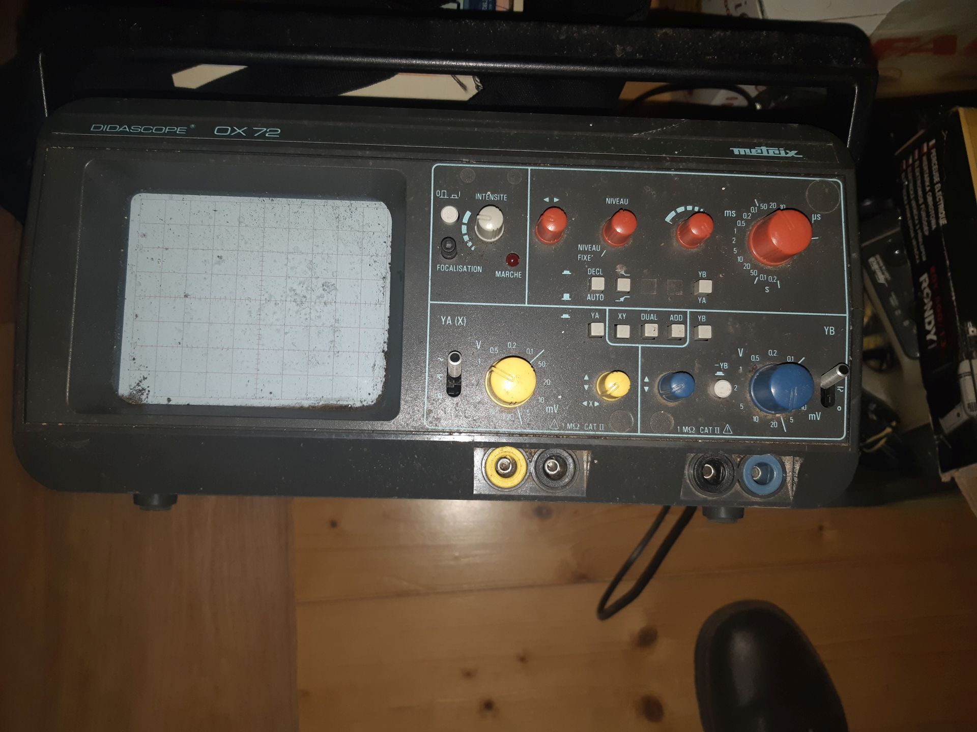

Másik téma: közben tartozás fejében kaptam egy régi szkópot, de nem azt használnám hosszabb távon, sőt ha megvenném a megfelelőt, ezt a régit egy gyűjtőnek tovább is adnám. Se doksi, se garancia, se normális támogatás nincs hozzá. Ez egy francia csoda, egy Metrix OX72 (1997-es lehet). Azok a sárga és kék csatlakozók BNC csatlakozók lennének vagy nem? Még nem néztem meg jobban hogy a standard szkópzsinór rádugható-e. A fekete az mi lenne? GND? Bár nem hiszem, mert a BNC külső fémes része az GND.
Íme egy kép. Már meg se merem kérdezni, hogy van-e hozzá angol doksi. Ha valaki tud, megköszönném. Bár akkoriban a gépészetben már sok mindenhez volt angol dokumentáció.
Köszi a válaszokat.
(#) cua válasza jonasr75 hozzászólására (») Feb 27, 2025 /
Hat ez talan nem a legjobb cucc napi hasznalatra
De itt egy francia nyelvu video rola a youtube-on (tudom, angolt keresnel, en nem talaltam hozza amikor probaltam).
