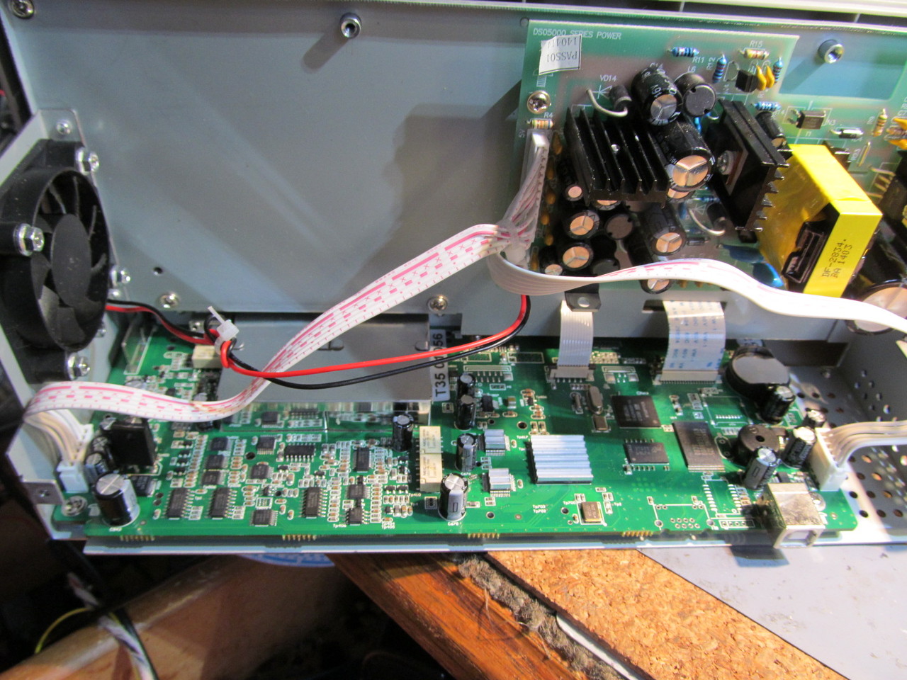

(#) Chipmunk1960 válasza MocisPisti hozzászólására (») Okt 25, 2014 /
Ha elkezdek mérni vele, emelkedik a borda-hőmérséklet 34,4-36,2 fok között , és a fordulatszám is 6V körül mozog , így fél gázon teper a venti, alig hallani.

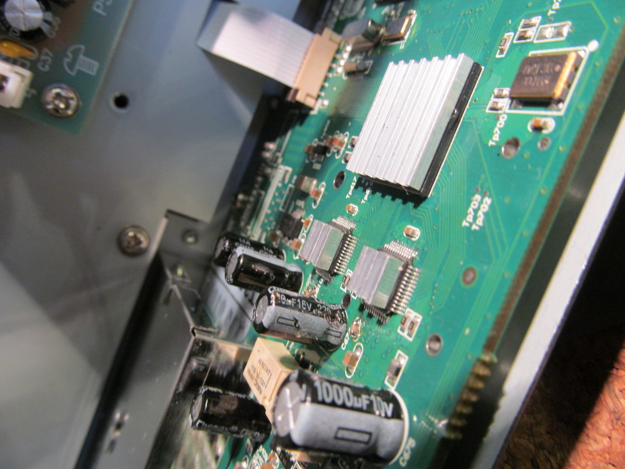

(#) Chipmunk1960 válasza nagym6 hozzászólására (») Okt 25, 2014 /
Valamivel előrébb feltettem egy képet a Hantek hardware-es hackeléséről, amit a neten találtam. Gondoltam, ha már eddig szétszedtem, tényleg bele nézek. Valóban ott, és úgy van a 2 kis kondi, ahogy az interneten olvastam. Az is látszik a képen, hogy utólag lett betéve, mert az elkó oldalát "összemaszatolta" a pákával. A másik képen látszik, hogy a ventillátort, milyen "bután" tették bele, / vagy a táppanelt/, mert mindenhonnan szívja a levegőt, csak a ténylegesen fűtő, hűtőbordákról nem képes eleget elszállítani. Ventivel, vagy annélkül is 60 fok körül van, a műhelyben 19. Mennyi lehet nyáron a 32-36 fokban??

(#) nagym6 válasza Chipmunk1960 hozzászólására (») Okt 25, 2014 / 1
A 60 fok meleg sok, nyári kánikulában lesz 80 fok. Furcsa, hogy ennyire melegszik, miközben azért a levegő ha keveset is, de mozog. Így nem hagynám. Vagy tennék oda a táp hűtőkhöz valamilyen kis ventilátort, pld. processzor ventit. Vagy megnövelném a hűtőfelületet, odabarkácsolnák még alulemezt, jó nagyot. Esetleg a hűtőtönk és alkatrész közé beférne vékonyabb lemez, csillámmal szigetelve, és hővezető pasztával szerelve. A lemez megfelelő alakra vágva és hajlítva, másik vége is rögzítve valahova. Vagy a tönkhöz alkatrészt rögzítő csavar hosszabbra cserélve, és a tönk másik oldalához anyacsavarral rögzíteni az alulemezt. Igaz itt nem felület van, csak bordák éle, de ez is jó lehet. Ennyi jutott most eszembe.
Az alulemez szigetelését ne felejtsük, ne legyen semilyen feszültségen.
A hozzászólás módosítva: Okt 25, 2014
(#) Chipmunk1960 válasza nagym6 hozzászólására (») Okt 25, 2014 / 1
Valamit mindenképpen kitalálok, valami "légcstornán" cső-féleségen elmélkedem, ami a bordáknál ki lenne vágva, és a ventihez vezetne, hogy direktben a fele legalább onnan szívja el a levegőt.

(#) MocisPisti válasza Chipmunk1960 hozzászólására (») Okt 25, 2014 /
Ez egy szépen összegányolt belső akkora kihasználatlan tér van ebbe hogy az hihetetlen és így is melegszik minden. Owonom 7cm vastag és kb tudja ugyan ezt és van benne egy 8Ah akku is. Én is elektronikai cégnél dolgozok és amit mi csinálunk az förtelem a kézjegyem nem adnám rá. Aztán megy olaszba tehát olyan cuccot se kell venni. A kondikat is hogy lehet így széttmelengetni amikor mellette 10mp alatt kilehet csipeszpákával cserélni vagy kivenni az smdket. Itt van pár kép owon belsőről össze lehet hasonlítani. Nem védem egyik kinai gyártót sem de egy EMG még manapság is működik... Owon belső
