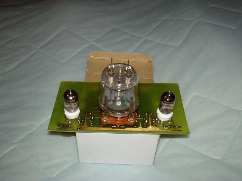

Ez az előzetes terve a holminak. Remélem nem rontottam el... A meghajtócsövek 6Zs9P pentódák lesznek. A táp különálló lesz, és valószínűleg nem kap nyákot.

Ok. kicserélem. Van Epcos kondim. A lomextől nem akarok rendelni, mert sok a posta két kondiért.
A jelenlegi félkész állapot. Még capxon kondikkal.

(#) didyman válasza Syn7h37ic hozzászólására (») Márc 4, 2011 /

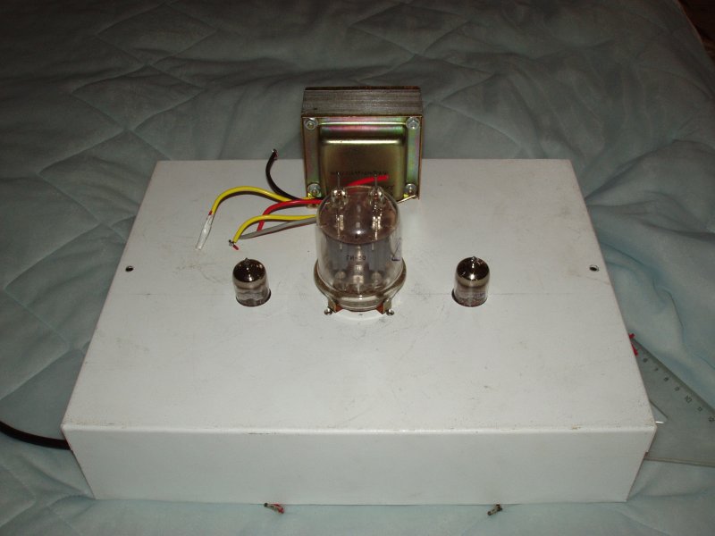

(#) Syn7h37ic válasza Syn7h37ic hozzászólására (») Márc 4, 2011 /
Beüzemeltem a holmit az asztalon. így első hallásra fincsin szól. Már csak kerítenem kellene egy jó trafót, ami képes rendesen megfűteni ezt az uborkás üveget. 2A fűtőáram azért nem gyenge...

(#) didyman válasza Syn7h37ic hozzászólására (») Márc 5, 2011 /
Szép! És éjjeli lámpának, hangulatfénynek is jó lehet
(#) Syn7h37ic válasza didyman hozzászólására (») Márc 5, 2011 /
Radiátornak sem utolsó.

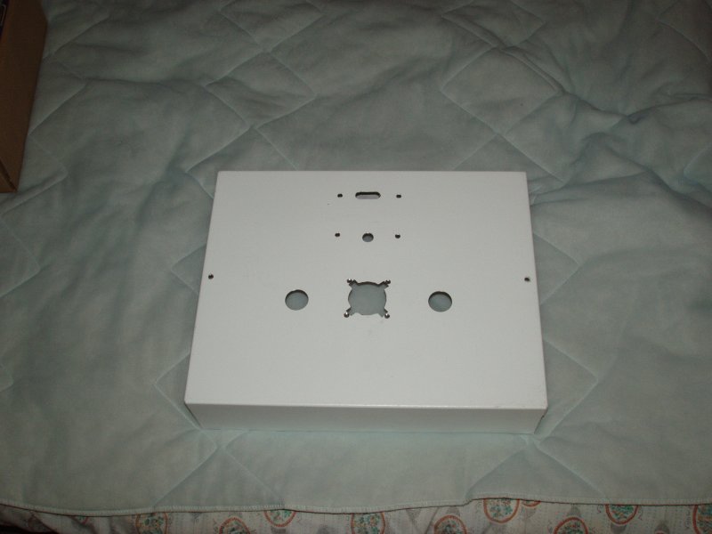

(#) Syn7h37ic válasza Syn7h37ic hozzászólására (») Márc 13, 2011 /
Készül a sasszi is.

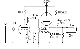

Üdv, a segítségeteket szeretném kérni, egy fejhallgató erősítőt szeretnék építeni 6L6 csőből. Ezt a kapcsolást találtam neten, szerintetek jó lehet, vagy egyáltalán működhet a dolog, és ha igen akkor hány Ohm mal lehetne terhelni? Másrészt a meghajtásra milyen trióda lenne alkalmas? Köszönöm!

Sziasztok első látásra mi a véleményetek erről a kapcsolásrol...előre is köszi a segitséget
(#) Syn7h37ic válasza heinrik endre hozzászólására (») Jan 25, 2012 /
Jó, csak komoly tápegység kell hozzá.
(#) heinrik endre válasza Syn7h37ic hozzászólására (») Jan 25, 2012 /
Szia az igazság ,hogy trafóm van csőben se szenvedek hiányt,csak előfok kell kimenőt probára lenne egy indel tgl 40/001.foglalat meg pár aproság a hijja csak az nem tudom mennyi lenne a teljesitmény.Ebbe tudna valaki segiteni. előre is kőszi
(#) kadarist válasza heinrik endre hozzászólására (») Jan 25, 2012 /
A rajzon meg van adva a feszültség-áramadat. Számolj legalább 120W+fűtőteljesítménnyel.
