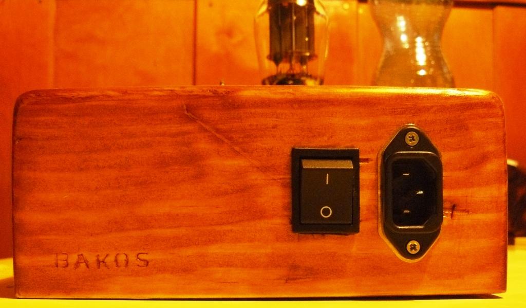

Nos itt van a bizonyos 6AS7G OTL. Most éppen az említett 6AS7-es csővel (kaptam ajndékba 3 használt, ismeretlen állapotút). A meghajtó egy siemens E88CC. Sajnos a hangerőszabályozás nem a legjobb 50K-val, majd cserélem. Sokszor át kellett kötögetni, mire jó lett. A tápban jelenleg a kimenőknek szánt 2db 680µF-os elko szűr 100 ohm társaságában. Így mondhatom, hogy szinte zajtalan. Egy HD415-ös sennheiserem van hozzá. Szerintem szépen szól. a tápot két sorbakötött toroid adja egyelőre, olyan 140VDC a szűrés előtt. a 100ohmmal még nem mértem. Biztosan jobb lenne valamilyen fojtó bele. Majd csinálok (SM42-es magra gondoltam, vagy amilyet tudok szerezni).
Ja igen, a majdnem brumtalanságot úgy sikerült elérni, hogy nincsenek a fűtések közepelve, lebegnek.

Haladtam a 6AS7G-vel. Ezt már fel merem vállalni bárki előtt. Sajnos a csöves egyen a trafó miatt nem jó bele, túl sok feszültség esik, így 1n4007 került bele, kétutasan. A táphoz sikerült szerezzek régi remix kondikat, túl is van talán méretezve, de teljes a csend, még feltekert bemenettel is. Ilyesmi: 1n4007 - 680uF+1µF - Fojtó - 680uF+1µF - 120uF+470nF - Végcső anód - 10K/5W - 120uF+1µF - Előfok anódellenállás... Felhasználtam mindent az előzőből. Jelenleg 6N1P cső van benne, talán ezzel a legjobb, de még állítani kell. Több változat is készült az elmúlt héten. EZ80-nal a 120VAC-ról olyan 120VDC, de inkább kevesebb lett. Ennek következtében annyi fesz esett, hogy volt ,amikor az ecc88 anódján 30V körül mértem. Ilyenkor is szólt, de a mélyhangokat úgy emelte, mint a sicc. A közép és magas elveszett. Most a 6N1P-n mérek 60V körül, a végcső katódja olyan 80V-on áll. Még van mit finomítani. Jelenleg az alapkapcsolás lett megépítve, ami valószínűleg nem is jó a 6N1P-nek. Ennek ellenére jól, kiegyensúlyozottan szól, de lehet majd még javítani. Látványra óriási, főleg sötétben. Alapvetően egy 6AS7G van benne, de néha bele teszek egy 6H13C-t is. Egyelőre nem érzek különbséget, csak a mostani cső mikrofóniás, megkoccintva szépen csilingel. Érdekes módon a 6N1P közel sem annyira, mint a beletett E88CC vagy akár a 6N23P-EV. Amit tessék elkerülni (már írtam), az a tesla kardos jelölésű E88CC-je. Nekem nem jön be, a többi sokkal jobb.
A hatásfokról: Megmértem az AC áramfelvételt a hálózatról. Olyan 125mA környékén fogyaszt jelenleg. Ez kb. 29W. Nem rossz. A kimenete talán 100mW
. Az anódfeszültség eséséből a fojtón úgy számolom, hogy a fojtó előtt 8W, utána 7W. Tehát 20W megy el a fűtésre és egyéb veszteségekre...
