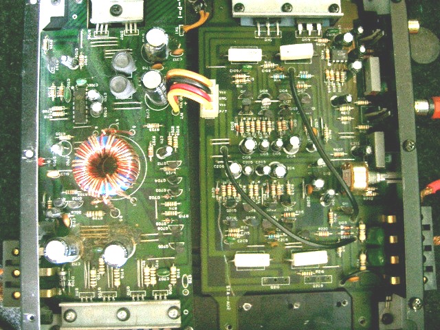

(#) atika hozzászólása Aug 28, 2007 /
Itt egy kép.
Ha nem jó , teszek fel még
(#) Sonix válasza atika hozzászólására (») Aug 28, 2007 /
Mi az az elszíneződés a bal alsó két kondi körül?
Nekem az ott rendellenesnek tűnik!
Vagy csak optikai csalódás?
(#) atika válasza Sonix hozzászólására (») Aug 28, 2007 /
Szerintem az gyanta lehet ,vagy valami hasonló.
Gyárinak tűnik
Az nem lehet , hogy a kondi döglött meg?
(#) titi válasza atika hozzászólására (») Aug 28, 2007 /
Először nézzük a tápot...
Van az a csatlakozó a két panel között, válaszd le, és légyszi mérj feszültséget a fekete vezetékhez képest a többin.
