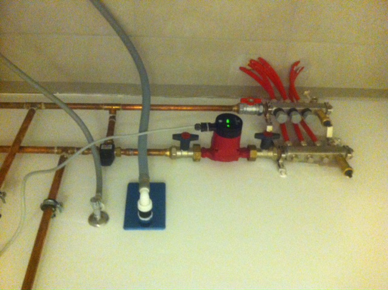

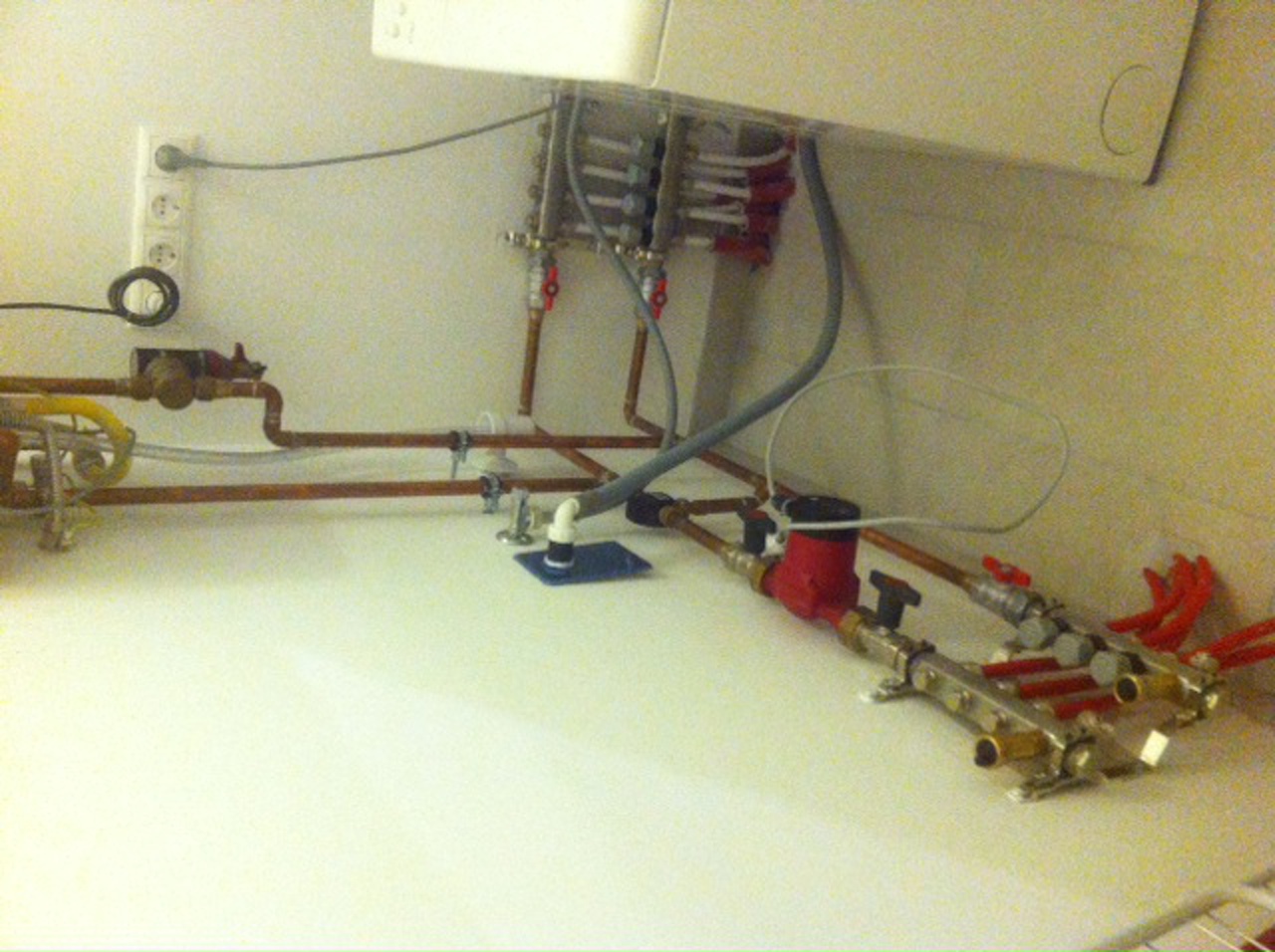

(#) piskota27 hozzászólása Okt 21, 2016 /
tanácsot szeretnék kérni. Lakásfelújítás keretében átalakíttattam a fűtési rendszerem. Előtte: csak radiátorok minden helyiségben, a fűtést + meleg vizet egy Ariston clas evo 24 kazán biztosította. A felújítás körében a kazán maradt, a melegburkolatos helyiségek kaptak helyiségenként termoszelepes radiátorokat + a fürdőben törölközőszárító, a hidegburkolatos helyiségekben (a fürdőben is) pedig padlófűtés van. A padlófűtés kapott egy külön szivattyút, amiről a gépészek azt gondolták, majd beköti a külön kihívott aristonos szaki a kazánba.
Amikor kihívtam egy Ariston szervíz emberét a szobatermosztát + szivattyú bekötéséhez, a termosztátot bekötötte, de a szivattyúra azt mondta, nem köthető a kazánba, és ha szeretném, majd a kollégái megcsinálják amit kell (mintha hőcserélőt emlegetett volna), ő ezzel nem foglalkozik.
Szóltam a gépészeknek h mit mondott az aristonos szaki, de azt mondták, majd ők megcsinálják; ha esetleg nem jutnak vele semmire, majd akkor jöhet a szervíz. Múltkor kijöttek, h csőtermosztáttal megoldják a dolgot, de aztán az egyikük felvetette, h ez így nem lesz jó, nem fog visszahűlni a cső olyan hamar, h időben lekapcsoljon a padlófűtés külső szivattyúja és melegvízvételezés esetén a váltószelep megfelelően működjön. Szóval egyelőre nem csináltak semmit, h majd még konzultálnak vkivel, de a bizonytalankodás okán van bennem némi aggódás, h biztosan jó lesz-e, amit majd csinálni akarnak a rendszerrel. Annyi infóm van, h változatlanul a csőtermosztáttal kívánják megoldani (siemens RAM-TM2000M).
Járható út-e egy ilyen megoldás, vagy mindenképp valami komolyabb, megbízhatóbb szabályozás kellene?
Ha a neten keresgélek, csak az aggódásom erősödik, mert hőcserélőtől a hidrováltóig már sok mindent láttam.
Jelenleg úgy fűtök, hogy a padlófűtés körei elé szerelt szivattyú nincs áram alatt, mivel az aristonos szaki azt mondta, erősebb, mint a kazán belső szivattyúja, és a váltószelepet tönkretenné az első melegvíz-vételezésnél.
Csatolok képeket, remélem, látszani fog, ami releváns.
Köszönöm előre is az építő észrevételeiteket.
Márti
(#) zoszka válasza piskota27 hozzászólására (») Okt 21, 2016 /
Nem fogja bántani a szivattyú a váltószelepet mindaddig, míg a radiátorok le nem zárnak. A csőtermosztátot a közös előremenőre kell rakni, kb 35 fokra kell beállítani és ellenütemben kell bekötni.
(A váltószelep motorja 230V tudtommal. Onnan is le lehet venni vezérlőjelet. Kombinálva a csőtermosztáttal hatékonyan vezérelhető a szivattyú)

(#) Kovabe válasza zoszka hozzászólására (») Okt 21, 2016 / 1
Sajna a váltó szelep 24v-os, de szerintem nem is ez a megfelelő megoldás. Simán meg kell relézni (2 morzés relével) a termosztát jelet és így tudná kapcsolni a padlófűtési szivattyút illetve a kazánnak is biztosítana megfelelő jelet. Cserébe nem lenne a padlón utokeringtetés illetve még annyi hogy a tsz radiátorra nem szabad semmilyen fejet feltenni hanem kell hagyni a szabad áramlást.
(#) JZoli válasza piskota27 hozzászólására (») Okt 21, 2016 / 1
Én azért ezt a rendszert, nem tartom jó megoldásnak,mert ha a radiátoros helyiségekben elég meleg van, és lekapcsol a termosztát, hogyan lesz a padlófűtés működtetve? egy hidraulikus váltó beépítése sokat segítene a helyzeten. Szerintem ez sokkal fontosabb dolog, először ezzel kellene foglalkozni. Na és a két kör (padló-radiátor) egymásrahatásával is kellene kicsit foglalkozni, mert így a két rendszer bizony megzavarhatja egymást!

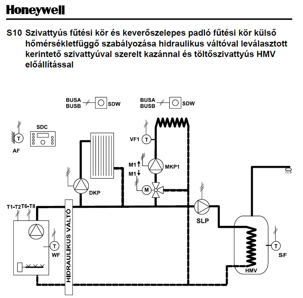

(#) JZoli válasza piskota27 hozzászólására (») Okt 23, 2016 / 1
Körülbelül ilyen kialakítás lenne a legmegfelelőbb mint a mellékelt képen van. Ennél biztosított, hogy a két rendszer egymástól függetlenül is tud működni!
(#) Ragen hozzászólása Okt 23, 2016 /
Házat építettetek és lassan el kell dönteni a fűtési rendszert.
Az lap dolgok azért adottak, de várom a kivitelezőtőtől/fűtésszerelőtől a rajzot, én meg okosodok a netről...
Ami adott, hogy a földszinten padló fűtés lett letekerve. Az emeleten radiátorok lesznek (4 szoba+fürdő). 2 termosztátot szeretnék, a két szintre egy-egy, és a radiátorokat nem szabályoznám külön-külön. Értelmes keretek között egyszerű rendszert szeretnék. Az emeleten vagy egy kis gépészeti helyiség. Fűtő kazán (Ariston) és egy 200 l-es HMV tartály a kazán mellett. (ha a pénz engedi pár éven belül a kollektor felkerülne a HMV-hez még )
A szerelő első körben hőcserélős rendszert ajánlott, én pedig a neten olvasgatva, pár boltba bemenve/kérdezgetve azt gondolom, hogy hidrováltós rendszer jobb. A legjobb rajzokat eddig a Honeywell példatárában találtam. Onnan vettem ki kettőt, ami nálam lehetne.

(#) JZoli válasza Ragen hozzászólására (») Okt 24, 2016 /
Ez a hidrováltó eltolás azért több sebből vérzik! Az első gond, az vele, ha a radiátoros kör termosztátja lekapcsol mert már elég meleg van ott akkor hogyan lesz a padlófűtésbe melegvíz? A zónaszelepek ugyan erre vannak a rendszerben, de a rajzodon ezek motoros szelepek, hát egy komolyabb motoros szelep a szivattyú árával vetekszik. Hogy lesz ebből spórolás? Egy szivattyú megspórolása nem ér annyit, hogy megbonyolítsátok a rendszert! A hőcserélőről annyit, hogy mostanában nagyon ajánlják a kondenzációs gázkazánokhoz a szennyeződések lerakódásának elkerülésére, mert ez a típus nagyon érzékeny rá, na meg az oxigéndiffúzióból adódó problémák elkerülésére is jó.
A gázkazán amit beépítenek alapból nem tudja a külső HMV tároló vezérlését? Manapság ez nem feláras opció!
Nem egyértelmű ez a hőcserélő beépítése. Ha a rendszer teljesen oxigéndiffúzió mentes akkor nem feltétlenül kell bele, viszont akkor egy jobb mágneses iszapleválasztó kellene a kazán visszatérőágába. A legnagyobb gond, hogy ebben a fűtés témában minden drága!
