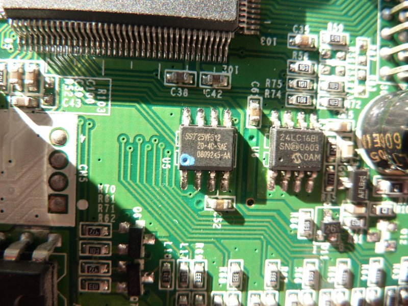

van egy fujitsu siemens xe-19-1 tímusú monitorom , egy sima olcsó szar. ma bekapcsoltam és az egész kép kékes lett mintha kontaktos lenne a kábel. tegnap este még szép volt a képe azóta se vihar se villám semmi behatás nem volt. a kábel jó, vidkari jó, valami a monitorban van a baj. milehet a hiba? valamelyik láb szakadhatott meg vagy a panel mélyén van a hiba szeritnetek? kösz a válaszokat
ha dvi, használod akkor dobd ki az epromot belőle, ha analogon akkor is kidobhatos, de akkor áramtalanitáskor minden beállitást felejt, és ujra kell állitasni minden, ha ez zavar akkor tegyél rá üreset és feltölti. üdv ati
köszi
nem vagyok anynira otthon a hobbyelektronikában de ha jól értem a epromot kiszedem belőle, és anékül is menni kell csak (analógon használom)minig újra kell majd állítgassam. másik hogy hol tudok üres epromot szerezni, amit beletehetek h feltöltse? és hogy ez a feltöltés mit si jelent megírja magának úgy mintha eredeti lenne benne és akor ezentúl olyan lesz mintha semmi se történt volna? köszikösziköszi

2db van benne a vga csati mellettit kell levenni ha jol emlékszem, a újra állítás meg annyi hogy nyomsz egy auto -t és kész de azt csak akkor kell ha áramtalanítod. üreset meg lomexben vagy a hq nál kell venni. Az egyik epromban a beállitásokat őrzi( ez hülyült meg) a másikban meg a firmware van. üdv ati

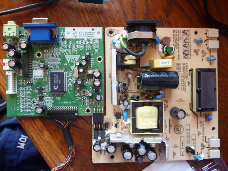

szétszedtem ![]() lehetséges hogy beleforrasztották az epromot a nyák-ba? mert nekem úgy tűnik.... gondolom most egy másik donor monitor kellene aminek ez az egysége jó, és kicserélni. vagy esetleg lehet valahol iyleneket találni neten kódok alapján ami rajta van?! üdv

kis 8 lábú smd alkatrész, ha vissza keresel a tpoicban kép is van.
megtaláltam a hsz-eket, látom neked is volt "szerencséd" ilyen problémához. ahogy nézem neked is tök ugyanez a belsőd panelod volt. a másik srácnak megjavult ettől a monitorja?
24LC16BI- t kiforrasztom kellene kiforrasztani ha jól értem ugye?
igen azt, nekem jo lett, és ugyan igy csinált
