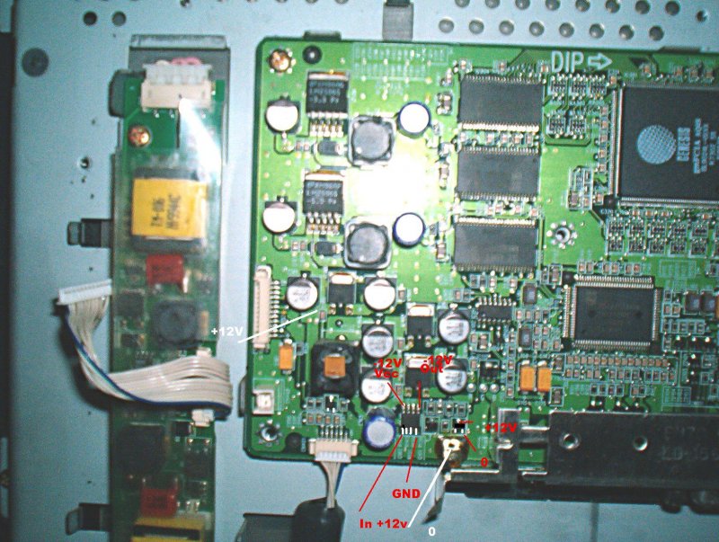

Elkezdtem kimérni a 5/3V (step down) de sajna nincs 12v az IN ágán egyiknek sem. 12V A képen jelölt konditól felfelé nem mérhető , pedig a nyák fut tovább. A másik jelölt alkatrész nem tudom mi lenne, de a bibi lehet vele mivel a (Zöldel) jelölt vonalak +12V útját jelöli és az belemegy mindkettő lábába, a harmadik lábon nincs érték. Viszont ha a hátlapot és a in Lábát mérem 12V mérhető csak nem értem hogyan. Ja és ha két alsó lábát mérem csak ( egymáshoz viszonyítva) akkor is 12V . Ez nem valami feszültségszabályzó lenne?

Amit latok, hogy ket darab stepdown van rajta, talan a felso lehet a 3.3V? Mit lehet a kimenetukon merni? Mi az IC-k felirata? Amit haromlabu stabnak nezel, az szerintem FET, de nem biztos, el kell olvasni, mi van rairva. Ami alul van, az a fekete es a kozepen egy narancssarga az micsoda? Valami hibrid? Az 5. labon engedelyezojelet, ami az adatlap szerint lehet 5V vagy ha van folotte egy vonal vagy perjel van elotte, akkor alacsony erteket, GND-t. A konditol felefele jo, hogy nem mersz 12V-ot, mert az a fold. Minden kondi csak addig vezet, amig fel nem toltodik. Rossz lenne, ha atvezetne utana is. Onnan latod, hogy a feketevel jelzett resz a fold. Mindegyik elektrolitkondinal igy kell lennie.

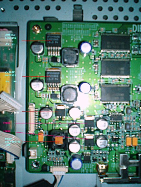

Tetem képet megjelölve az alkatrészeket. Sajnos jobb kép nem fog menni. Igazad van benéztem a dolgot mert a kondinál tényleg megszakad a nyák így kondi után negatív. Kérdésem az lenne (17805) -be megy közvetlen a +12V (IN-be) az alja negatív (ehez viszonyítva) , az out-on nincs mérhető érték. Vagy hogyan mérjem ezt az alkatrészt jó-e? Fent a 3/5 V stabinál mértem nincs mérhető érték ( vagy is csak bemeneti + hoz viszonyítva mindenhol minden lábon -12V.
De inkább abban segíts hogymérést hogyan csináljam? stabi IC(7812) ezt is úgy kell mérni? És a 3lábú ic-t (17805) mérése. mert szerintem ott a bibi Bővebben: kép
Az a 17805 nem veletlenul L7805? Mert akkor de, a masik kivezetesen 5V-nak kellene lennie...
Toltsd le a netrol az adatlapjat *google l7805 datasheet, akkor latod majd, hogy ahhoz a tokozashoz mi a kiosztas, de szerintem a jobb oldalon kellene 5V-nak lennie. A kozepso es a hutolemez test szokott lenni. Forraszd ki a jobb oldali labat es emeld fel. Az alatta levo nyakon most mit mersz?
Már rég megcsináltam ezt a jobb lább felemelést és nincs kimenő érték rajta. (17805 - Three-Terminal Regulator - Rohm) Egyébkét ez az alkatrész neve . ball oldalt input, teteje GND ,jobb lába a kimenet. A 12v bemegy gnd és a input lábon
Egyébként alatta negatív. De más hogyan kezdenék hozzá inkább . Mert az a gondom hogy + 12V csak a kondinál van a többi mind negatív vagy ha pozitívnak kellene lennie nincs érték rajta. A bejövő +12V ágát követtem, ami egy tranzisztorba megy. ( Kép csatolva bekötésről) A kérdésem az 3. lábon milyen értéket kellene kapjak? A +12V tovább egy ic (8 lábú smd )hez is (4435) GND-jához viszonyítva az ic értékek VCC-12V, OUT-12V, IN 0

Köszi a tanácsot de sajna nem menek ezek a mérések. Mihez viszonyítva mérjem a tranzisztorokat / stabilizátort mert egyszerűen nem tudok rajtuk mérni értelmes értéket ? Csak +12V a képen jelölt helyeken van 0-hoz viszonyítva. A ic (4435) gnd-hoz viszonyítva minden alkatrész bármelyik lábán -12V van.
A tranzisztoroknál is ( csak 3) lábain mérve (valamilyen variációban) kellene kapja mérhető értéket? Mert ha igen nekem nincs sehol csak a jelölt 1db tranzisztornál ahol +12V bemegy másik lába a 0, 3. lábán a 0-hoz viszonyítva nem jön ki semmi. Kérlek a képen jelölj be valamit mihez viszonyítsam a méréseket. köszönömBővebben: nagyobb kép
Szia, a mereseket altalaban a foldhoz kepest erdemes vegezni, ekkor itt nem lesznek negativ ertekek.
A fold altalaban hozza van csatolva a legnagyobb kiterjedesu femfeluletekhez es foliakhoz. A kondik jelzett oldala negativ, az szinte mindig a fold. Csipogos allasban meregesd ki, hogy van azonos potencialon (kozel nulla Ohm ellenallas) a femcsatlakozokkal es a csavarok helyevel. Keress egy olyan helyet, ahova jol oda tudod csatlakoztatni a muszer negativ sarkat (ha csiptetos, akkor pl a monitorcsati femhaza). Vigyazz, hogy a nagyfeszultsegu reszen ne merj. Tedd a muszert a 20V-os allasba, ugy mert a feszultsegeket.
Koszi a megerősítést már azt hittem én vagyok nagyon béna a mérésekkel. A képen látszó fémkeret volt a viszonyítási pontom (vagy a nagy forrasztás). A + ágat követve Akkor csak a 17805 IN lábán ( kimenetén nincs) és a fémkeret melletti jelölt tranzisztoron van +12V (utána nincs) . Az IC IN és GND lábán +12V ( másikfelén nincs).
Ez az a három alkatrész amihez eljut a bejövő +12V ÉS INNÉT nem megy tovább. Máshol nincs mérhető érték Szerinted akkor a tranzisztor vagy az IC (4435) , vagy 17805 alkatrészek közül melyik a hibás? (Bár az IC GND- án nem kellene +12V-nak lenni e szerintem.) Tranzisztor száma: BQ 42 köszönöm
Az a tranzisztor valoszinuleg nincs bekapcsolva. A bazisra kell ilyenkor feszultseget adni, hogy vezessen.
A stabilizatorok gnd laban azert van 12V, mert meg nem kapcsolta semmi foldre, ami valoszinuleg egy nagyobb teljesitmeny tranzisztor vagy FET fog megtenni, ami NPN-es. Ilyenkor a kapcsolo bazisara pozitiv feszultseget kell adni, 12V eseten 5V mar eleg szokott lenni. Az ezt kapcsolo feszultseg hianyzik, igy menj arrafele vissza. tehat stab ic GND-je->NPN bazisa->ezt kapcsolo kisebb smd tranyo vagy logika pozitiv feszultsege-t keress.
Képen megjelölnéd melyik stabi ic-re gondolsz? Ja és bejelöltem hol van +12V műszer két lábát hová tartottam (A stabi ic GND nincs + V). Fehér karika smd tranzisztor. fekete jelölés nincs sehol sem érték .
De lenne egy nagy kérésem 17805 stabi ha minden igaz, az adatlapján megnéznéd mi is ez akkor . Mert a GND és a +12V bemegy de a Kimenetén nincs érték. (már elválasztottam a nyákról a out lábát. Csak nem tudom a kimeneten mit kellene kapjak. Köszönöm Bővebben: kép
Előrébb jutottam ! Kidobtam belőle 17805-öt és tettem ideiglenesen egy AN7805. Most már készenlétbe beáll . Bekapcsolásra is reagál csak a led kialszik és nem vált zöldre. Szóval még nem jó . Most már van értelmes értékeim a mérésekkel. A stabi ic-k mind jók ! Viszont a diódákon ilyen értéket kaptam a vázhoz viszonyítva. Gondolom a dióda előt és után is kellene értéknek lenni-e vagy tévedek (a 5 / 3V stabi allati diódák)
