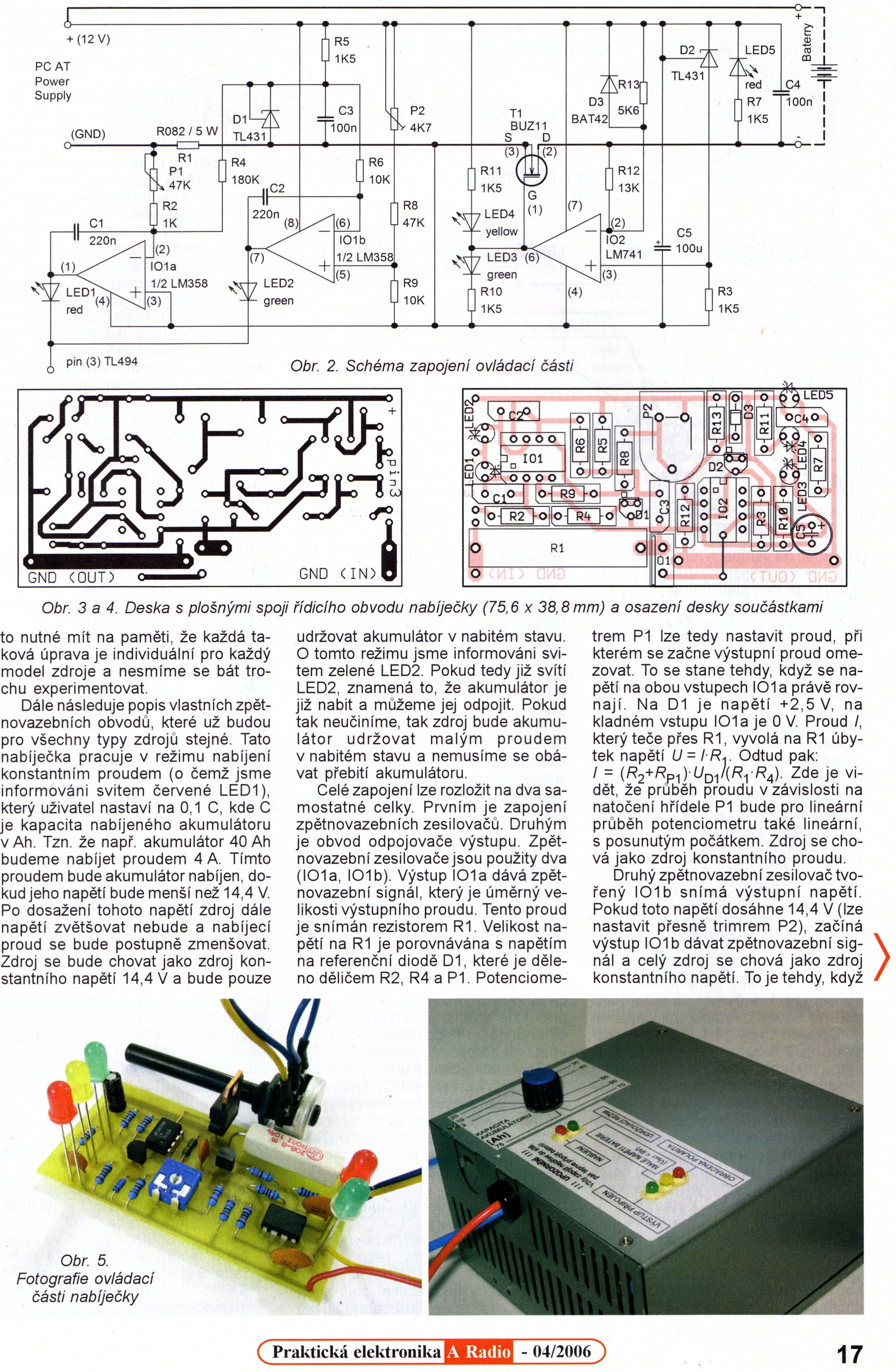

Van egy Acorp 250W-os tápom és szeretnék készíteni belőle egy savas akkumulátor töltőt ezért meg kellene emelnem a 12V-os ágat kb. 14V-ra. Találtam a tápról egy kapcsolási rajzot de igazából nem látom át, hogy mit kellene változtatni rajta, hogy tudja folyamatosan a 14V-ot. Látom, itt sokan értenek hozzá, ha esetleg valaki átnézné megköszönném.
Amarton is írta a cikkében, hogy el lehet hagyni a harmadik diódát, tegyél egy átkötést a helyére.
Hello, üdv a fórumon!
Nem találkoztam még ezzel a táppal, de ránézésre a követezőt kell tenned. - R48-at kivenni - R39-et 2,4kohm-ra cserélni - R53-at 22kohm-ra cserélni A táp a kimenőfeszültségét, a controller 16-os lábán szabályozza (Duty Cycle Controll). Az ide érkező feszültséget összehasonlítja a belső 2,48V-os referenciával. Jelenleg az 5V-ról (R48) és a 12V-ról (R39/R38-R53) érkezik ide feszültség az R45||R55 ellenállásokra. Az R48-at kiemelve, megszüntetjük az 5V-ról érkező szabályzójelet. (így nem kell terhelni az 5V-os tápot, a működéshez) Az R39 és R53 változtatásával, úgy állítjuk be az osztást, hogy 14V kimenő feszültség esetén, a 16-os lábon ismét 2,48V feszültség legyen. (Mivel az R39-et is változtatjuk, a 3-as láb feszültségét is visszaállítjuk 4V-ra) Aztán reménykedni kell, hogy a feszültségfigyelő áramkörök, ne vegyék észre a változtatást, mert az +5V -12V is magasabb lesz. Üzem alatt ne cserélgesd az ellenállásokat, mert a tápfesz felugorhat, és a kondik esetleg felrobbanhatnak. Átalakítás után hasonlítsd össze, a feszültségeket és a beépített kondik feszültségét. üdv! proli007
Kedves proli007, nagyon szépen köszönöm a gyors és kimerítő válaszodat hétvégén ráállok a témára és kicsalogatom azt a pár + Voltot a tápból, és jelzem mire jutottam!
Nem leltem adatlapot erről a vezérlő IC-ről, de félek, hogy a kimenetek szintjének figyelését is ő csinálja. Azaz lehet, hogy azokon a "lim" és "lim chk" lábakon lévő feszültségszinteket is utána kellene állítani a megemelt kimenet miatt, nehogy rossznak érezze a kimeneti jelet. Ilyen esetekben én inkább veszek 1-2 százasért egy olyan tápot, amiben TL494 dolgozik, mert arról legalább van kotta.
