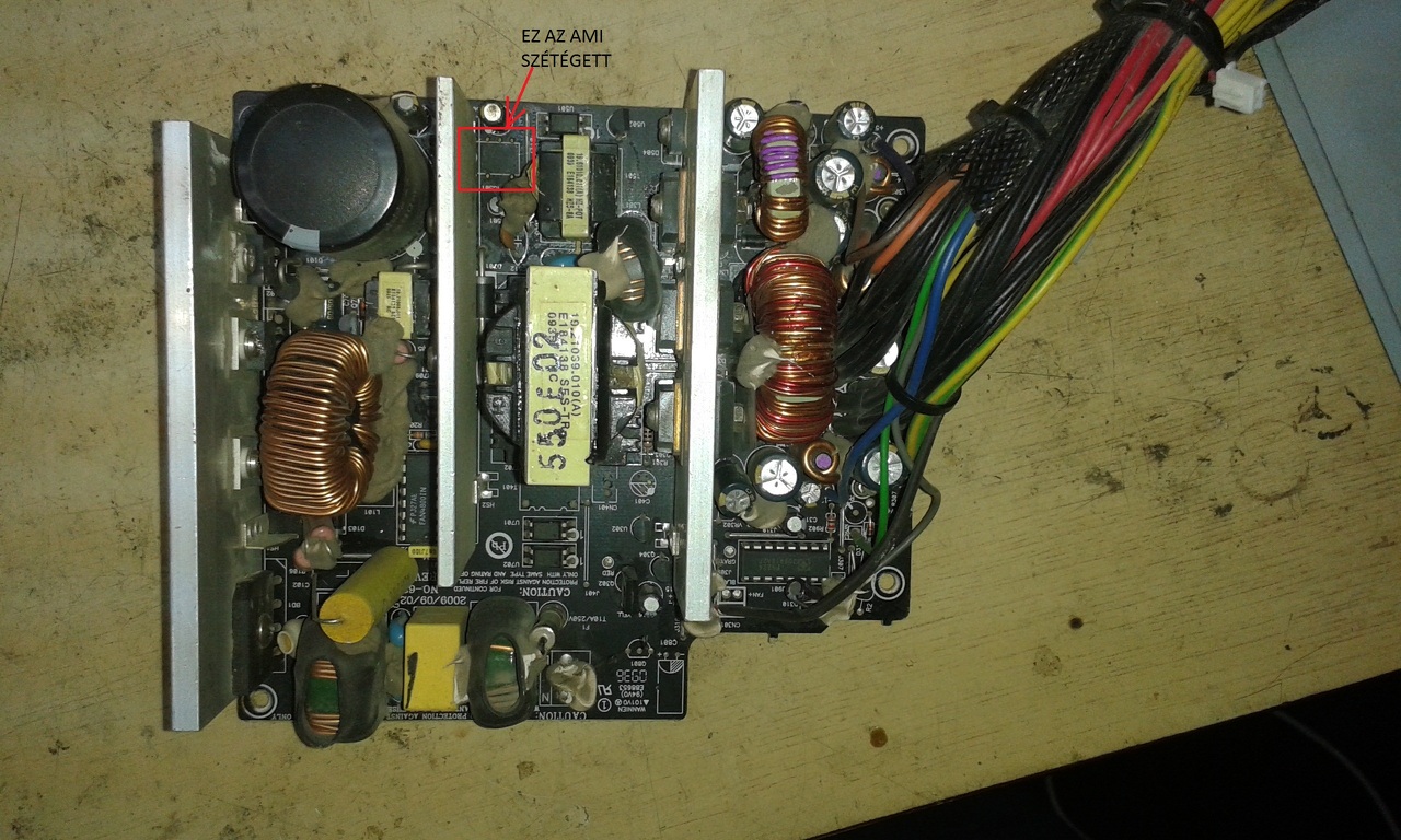

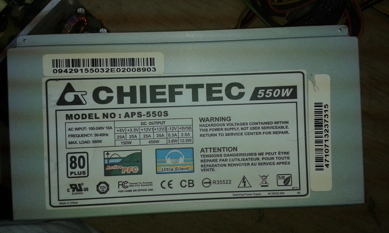

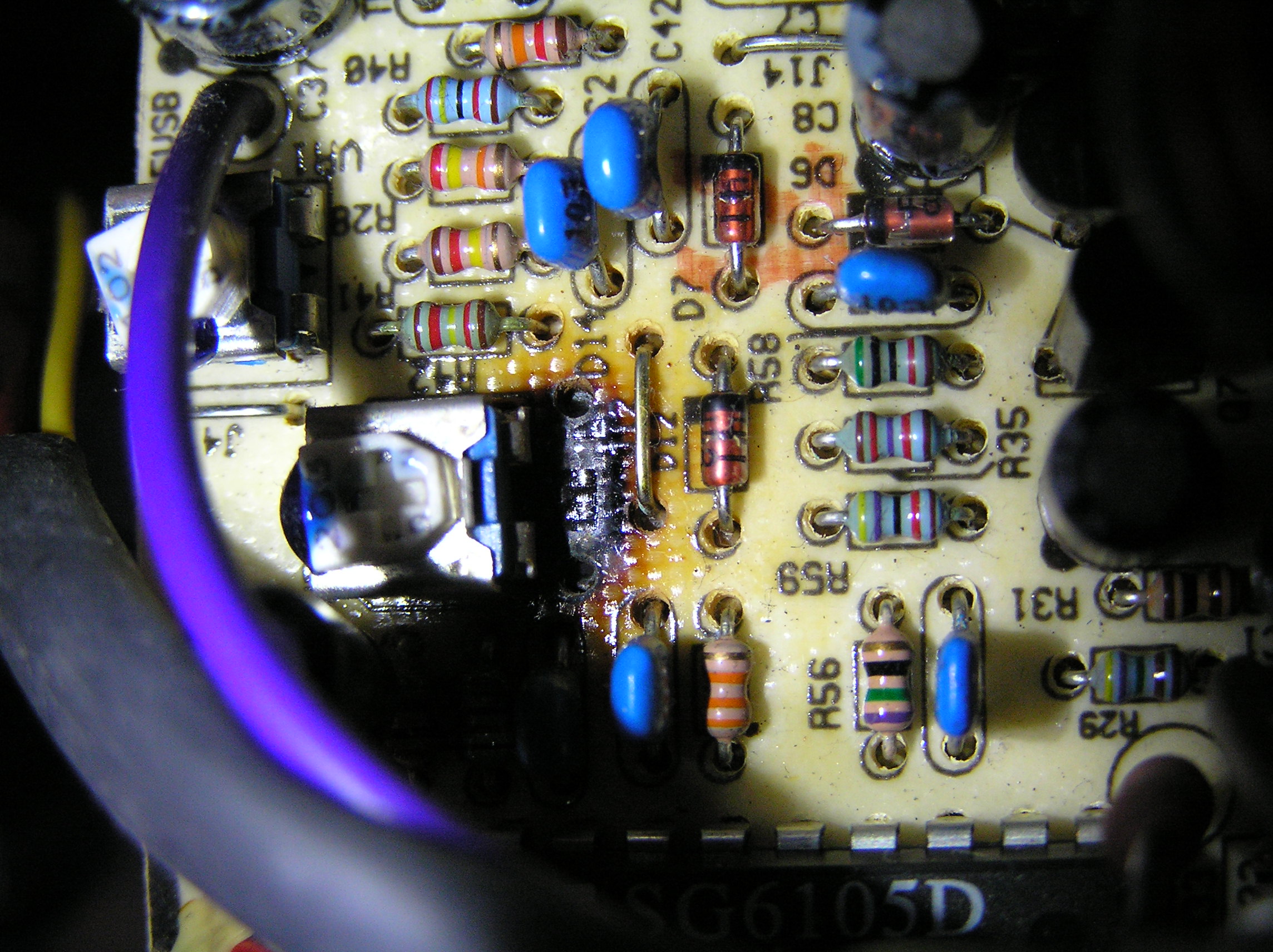

Üdv mindenkinek.Van egy chieftec 550wattos tápom és szeretném megjavitani.A táp ugy került hozám,hogy egy üzem számitógépét látta el és miután elment az áram bekapcsolták a generátorokat...Namármost a szegény tápban ugylátom hogy a stanby ic az ami szénnéégett.Ki is vettem a helyéröl,hogy kicseréljem,csak az a probléma hogy annyira szét égett hogy semmi feliratot nemsikerült leolvasnom rólla.Kapcsolási rajzot nem találtam hozá,ezért kérném segitségeteket.Ha valaki látott már ilyen tápot vagy esetleg van neki egy ugyanilyen akkor segithetne kideriteni az alkatrész tipusát.
Mellékelek két képet a táprol segitségnek., Aki tud segitsen. Köszönöm A hozzászólás módosítva: Dec 15, 2014
Ha hét lába volt az IC-nek, akkor TNY278PN lesz a típusa.
Szia!Köszönöm a gyors választ!Az a helyzet hogy felém csak TNY277PN-t tudok beszerezni(elsö nekifutásra)az 13w.Mit szolsz elég lessz e ez?Talán elég kell hogy legyen mivel csak stby....!?
