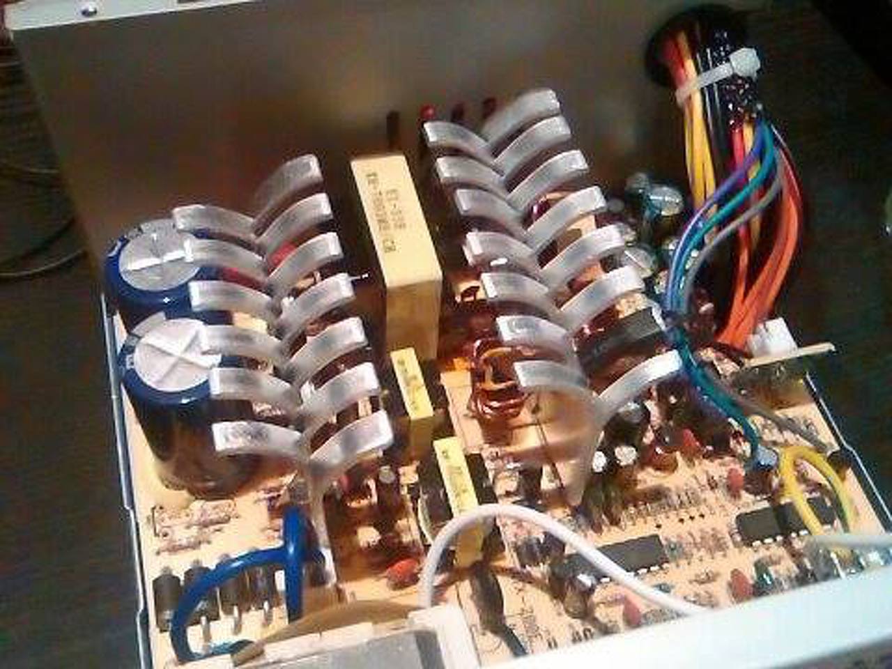

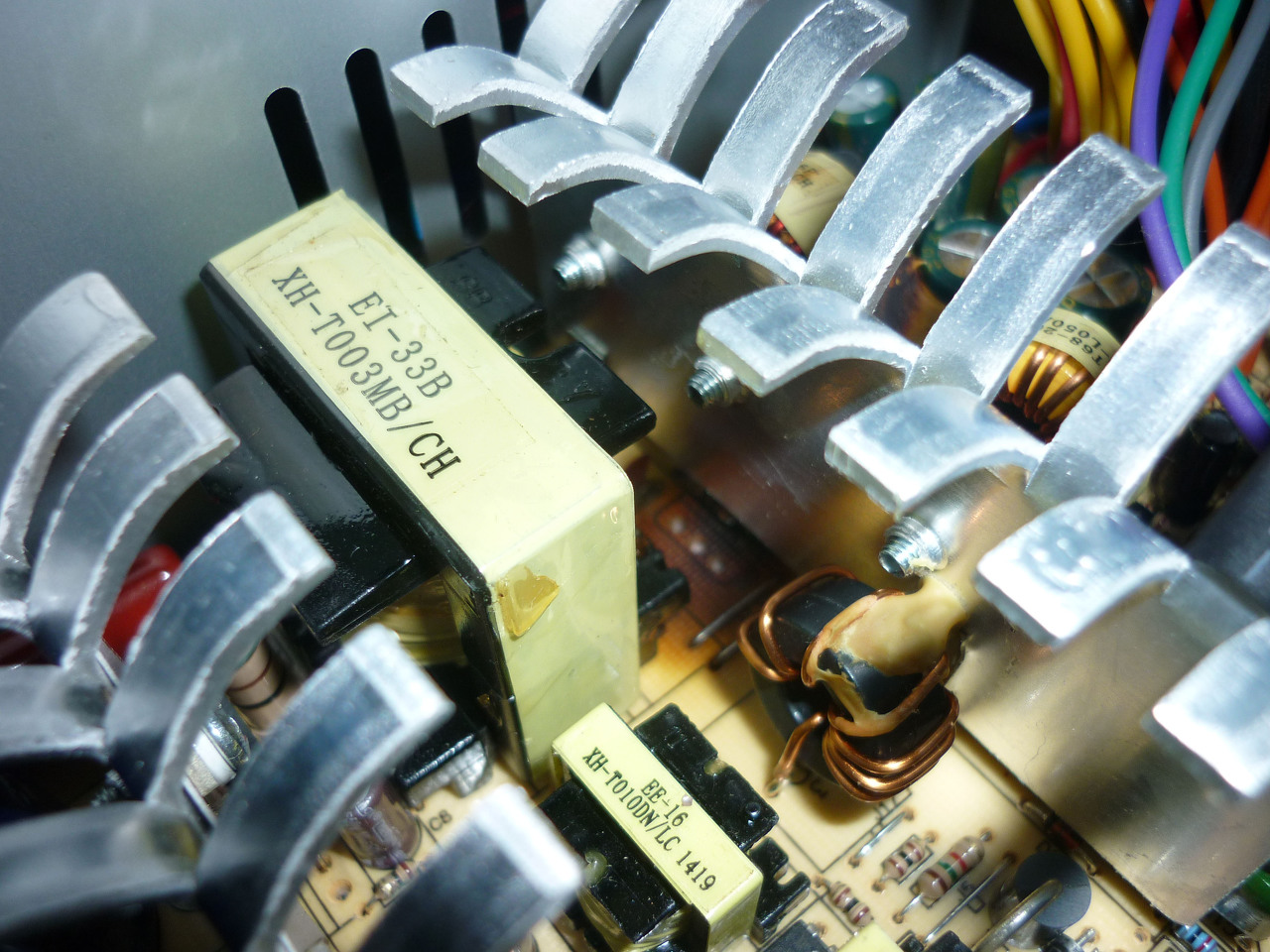

Van egy kis problémám adott egy Tápegység amit vásároltam egy számítógép boltba még régen és a következő volt a probléma, ahogy ment a gép, meg a programok rajta egyszer csak büdős amperszagot kezdett magából árasztani majd durr! és ennyi volt viszont külsérelmi nyom nem látszik rajta! A kéményeken se, a kondik se puposodtak fel, viszont a nyákon középen lent, egy nagy barna folt. Van ötletetek mi mehetett tönkre benne? Érdemes javítani?
Életlenebb képet nem tudnál feltenni? Erről senki nem fog mondani semmit. Megjavítani biztosan meg lehet, csak az a kérdés hogy érdemes-e. (eléggé „light”, anyaghiányos konstrukciónak látszik!)
Oké! Rakok fel akkor jobb képet! Hát Igen Akyga és kinai persze hogy light
Megpróbáltam az élsztést, jelentem megy a táp, az izzó csak éppen hogy izzik egy picit. Ez mit jelentsen? A feszültségek rendben vannak.
Felejtsd el ezt a tápot, örülj annak, hogy nem nyírta a ki a gépedet!
Csak tippelni tudok - mivel a szekunder hűtőborda alatt van az égés, forraszd ki és mérd át az egyenirányító kettősdiódákat - nagy valószínűséggel az egyik zárlatos (lehet hogy csak az egyik fele, de az is elég).
Ha kicsavarozod és megfordítod a panelt, az égésnyom alapján pontosan beazonosítható a hibás alkatrész. (én ezt a tápot biztosan nem javítanám meg - a védelem csak névleges, gépgyilkos kategória!)
