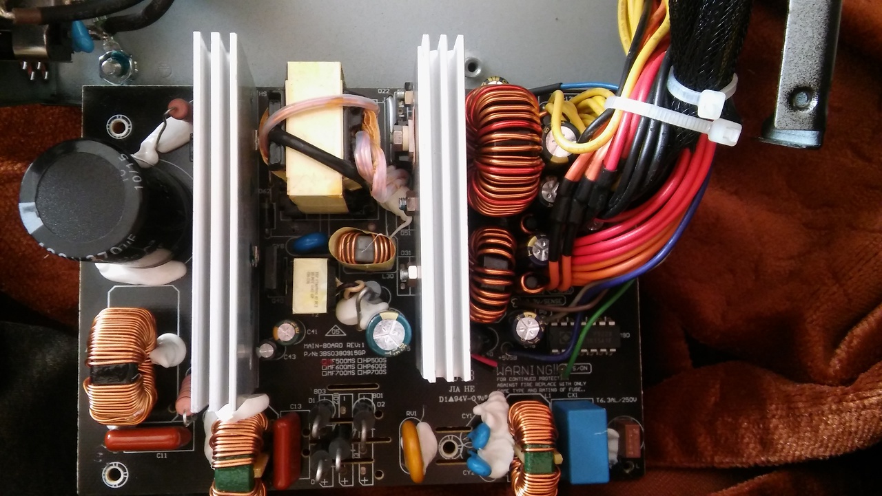

Elszállt Windows futtatása alatt. Csak be volt kapcsolva semmi játék csak a win futott. nagy csat és villany lement. 230v rész alatt áthúzás jele van a burkolaton.
(#) JuniorKill válasza latyakosa hozzászólására (») Dec 11, 2016 /

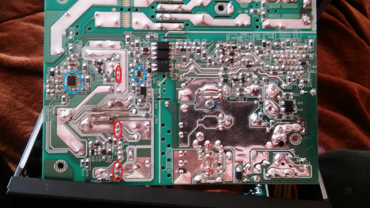

Képen a hiba jelenség + bizti elszált
(#) latyakosa válasza JuniorKill hozzászólására (») Dec 11, 2016 /
a másik oldalát is lefotózod ?
(#) JuniorKill válasza latyakosa hozzászólására (») Dec 12, 2016 /
Itt van. A bemeneti csatlakozot le forrasztottam. Ventit rajta volt.

Ha csak a primer egyenirányító diódák, vagy a pfc fetek és a dióda halottak akkor lehet esély a gyógyításra (pirossal jelölt alkatrészek). Amiket kékkel jelöltem gyakran értelmes költségek mellett nem biztos azonosítható és/vagy beszerezhető.

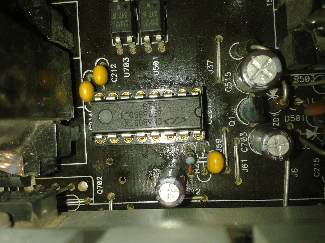

A többi elko-t is meg kellene nézni esr-re. Attól, hogy nem púpos még lehet lecsökkent kapacitású vagy megnövekedett belső ellenállása a kondenzátornak. Képet jó minőségűt érdemes lehet feltenni a táp beültetési oldaláról.

Most jutottam oda, hogy fényképezzek. Ha más szögből is szeretnéd látni akkor szólj.

A pfc mosfet nem zárlatos véletlenül? Vezérlő panel nélkül a PFC mosfet gate-ja lebeg ?

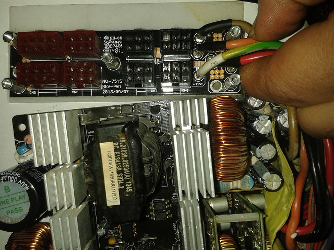

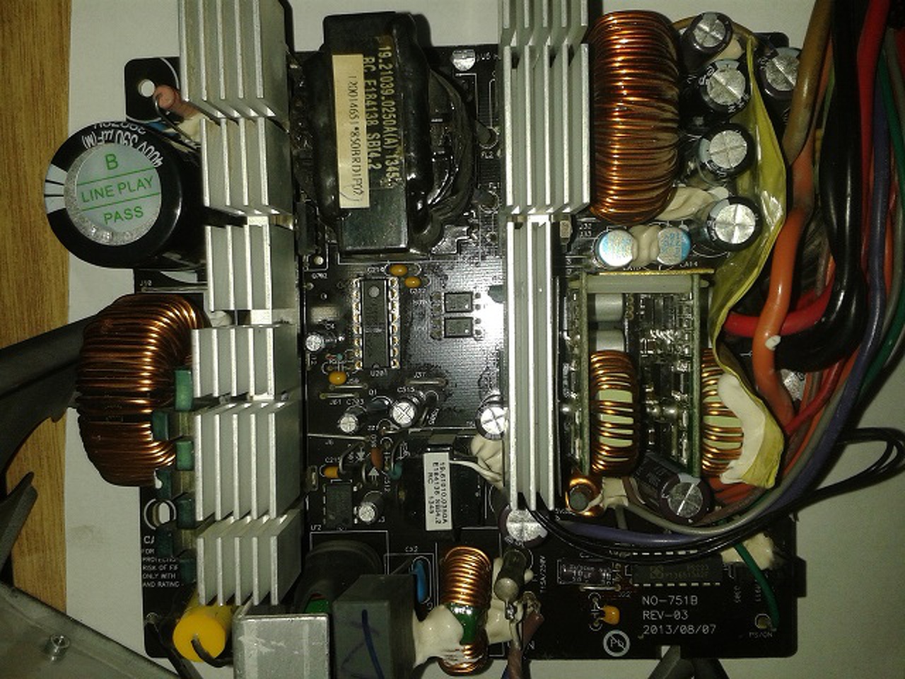

Sziasztok! Egy Codegen tápot akartam átalakítani magasabb feszültségre, de az a baja, hogy +5V helyett 6.5 van rajta, +12 helyett meg 8.5 volt. Kb 1 perc után lekapcsol a táp, a 4-es lábon 3.3V fesz lesz. Mi lehet a hiba?
(#) kadarist válasza jacsoj hozzászólására (») Jan 17, 2017 /
Tettél a kivezetésekre terhelést (fogyasztót)?
