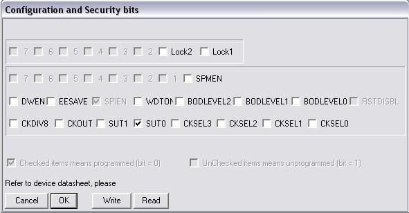

Na nekiálltam megint ennek: PC infra távvezérlő USB-vel, sikerült is felprogramozni, de a PC nem akarja felismerni ("a windows nem tudja felsimerni az USB eszközt..").
A csatolt képen lévő konfigbeállítás jó (PonyProg2000) ?
Nekem már működik. Ez a programozó kapcsolásom, ez a program, (vigyázz, hogy a legújabbat töltsd le, nem úgy mint én ![]() ![]() A vicc, hogy a szerző által írt program hibaüzenetet írt ki. A chipblaster nem ette meg a programom, mert túl nagy volt neki. Az AVR studio 4 nem kezelte az LPT-s programozóm, Ponyprogból a legrégebbi verziót töltöttem le (legfelső), és az LPT-s égetőt is vagy 3 félképpen összeraktam. De csak meg született a csoda. Esetleg próbáld meg ellenőrizni a PIC tartalmát. Idézet: „PonyProg2000 - Serial Device Programmer Version 2.07c Beta Jan 6 2008” Ezzel programoztam fel, és visszaolvasásnál ill. ellenőrzésnél is minden rendben volt, közvetlenül a gép hátsójába dugtam be, és a fuse bitek is stimmelnek (próbáltam 2 féleképpen is). Viszont a fusebiteknél, ahol inaktív az "SPIEN", az nekem be van pipálva, bár inaktív. Neked is ilyen volt? Szerk.: neked végül a PonyProggal melyik verzióval volt jó az égetés?
Próbáld azt, hogy az adatvonalakon lévő ellenállásokat 470 ohm-ra cseréled.Nálam így rögtön felismerte az XP. A legújabb Ponyprogot használtam a csatolt config bit beállítással.

![]() Még annyi, hogy ha alvó állapotból jön vissza a gép, újra kell csatlakoztatni a vevőt. Másnál is így működik? Ami fusebit pedig szürke, tehát nem állíthatod, az úgy jó is. Valami olyasmit állít be, hogy ISP-n keresztül lehessen programozni az AVR-t. Ha kikapcsolod, akkor a felprogramozás bonyolult. Valami ilyesmi.
