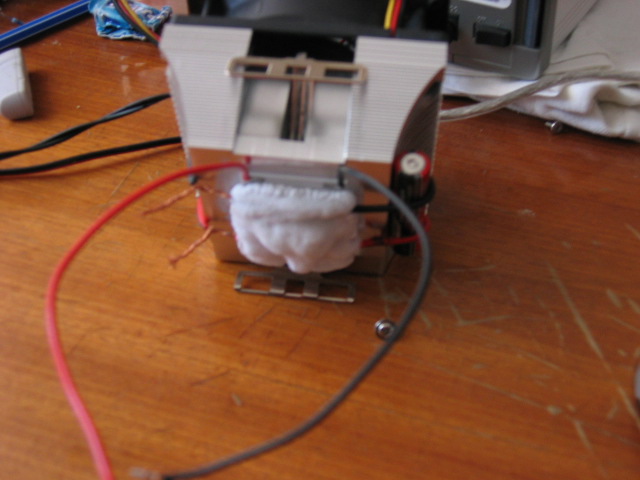

Én azért nem raknám rá a pda hátuljára mert ha nyáron a levegőt 50-ről lehűtöd 25C°-ra az elég keményen tudja nyomni a kondenzvizet, ami lehet nem tenne jót a pda-nak. A 100W-ot azért hangsúlyoztam ki mert egy kicsit régebbi átlag autó (nem luxus) generátora kb. 500W. Ebből kell tölteni az akksit, hajtani a világítást (kb. 120W a két halogén fényszóró) meg az elektronikát, persze a mai autóké biztos többet tud. Meg kell nézni, de nem szokták túltervezni. Végülis neked 50W-t fog enni a cellád, de a meleg oldalon 100W hőt kell eltermelned onnan (ugye 50W joule hő, és még kb ennyi amit a hidegről átszivattyúz, persze ez durva felülbecslés, de az ilyeneket jobb inkább felülről becsülni)
Ehhez elég jó hűtés kell a meleg oldalra, gondolj bele egy számítógépproci kb. 70W és a bazinagy hűtő tartja 40C°-on de inkább melegebben, úgy hogy a szoba 25C°-os.
(#) GGABI87 válasza GGABI87 hozzászólására (») Ápr 7, 2008 /
Ja, egy kép a lecsapódásról, mikor megvettem egy gyors kipróbálást megejtettem a cellán, gyorsan feldrótaztam egy amd hűtőre, aztán zuneki. A meleg oldal kb 40-45° a hideg talán -10. A kép becsapós, mert ilyenkor könnyen tartja a hideg oldalt, hiszen szinte alig kell hőt átpulpálni, mert a jég jól szigetel és a környezetből nem vesz hőt, csak ami a meleg oldalról átvezetődik a cellán meg a thomson hatás.
A kép kb 10-15 perc járatás után készült.
