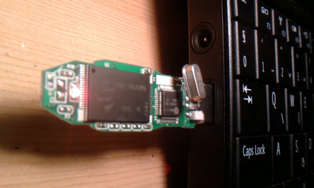

(#) dave500 hozzászólása Júl 4, 2012 /
Sziasztok! Az lenne a problémám, hogy van egy 8Gb-os pendrive-om, ami le lett ejtve, és azóta nem működik. Szétszedtem, az kvarc összetört benne. ( ha bedugom villan 1-et a led rajta, és semmi, fel sem ismeri) ebben egy 12 Mhz-es kvarc van. Ha veszek 1-et, és valahogy beforrasztom, van rá esély, hogy le tudom róla menteni az adatokat? Kicsit drága az adatmentés..
Más sérülés nem látható a panelen, nincsen kitört smd alkatrészek, csak a kristály "zörög".
Javítható, vagy vigyem inkább el adatmentőhöz?
(#) dave500 válasza (Felhasználó 13571) hozzászólására (») Júl 4, 2012 /
Szia! Köszi, de ezt nem tudom beletenni. Ebben ilyen szub-miniatűr van, henger alakú, és iszonyat pici!
(#) proba válasza dave500 hozzászólására (») Júl 4, 2012 /
Akkor vegyél olyat aminek hosszabb lába van.Adatmentésig megteszi.Esetleg valami másból kioperálható.
(#) dave500 válasza proba hozzászólására (») Júl 4, 2012 /
Milyen elméleti hiba lehet még a leejtéstől? Meg kb mennyi esély van rá, hogy beindul?
Ha belekontárkodok, attól még az adatmentő helyen megcsinálják?
(#) dave500 válasza (Felhasználó 13571) hozzászólására (») Júl 5, 2012 /
Rendben, akkor meg fogom próbálni! Bár a pákám hegye ehhez "durung". Köszönöm a segítséget!
(#) zolika60 válasza dave500 hozzászólására (») Júl 5, 2012 /
Durung pákával úgy lehet ilyen feladatot megoldani, hogy egy megfelelő vastagságú nem zománcos rézdrótot tekersz a csúcsra. 5-6 menet. Abból kiindulva egy megfelelő hosszúságú (1-2cm) részt kihajlítasz és kihegyezel reszelővel megfelelő alakúra. Ha kész páka bekapcsolás után befuttatod ónnal az egészet és már is kész a "sebészkedésre" alkalmas páka. Persze megfelelő szem is kell hozzá. Nekem már csak nagyító alatt működik. :yes:
(#) Norberto válasza (Felhasználó 13571) hozzászólására (») Júl 5, 2012 /
Amit ajánlottál, az SMD kivitelű, tehát alacsony (felületszerelt) és nagyon picik a lábai.
Szerintem inkább erre gondoltál, mert ennek hajtogathatóak a lábai össze-vissza: Bővebben: Link
(#) dave500 válasza zolika60 hozzászólására (») Júl 5, 2012 /
Köszi, ez jó tipp! Így fogok tenni.
(#) dave500 hozzászólása Júl 12, 2012 /
Sziasztok! Megkaptam ma a rendelést, beforrasztottam a kvarcot, és tökéletesen működik! Le tudtam menteni az adatokat! Köszönöm szépen!!

(#) dave500 válasza dave500 hozzászólására (») Júl 12, 2012 /
Ha nem haragszotok meg, akkor megmutatom, hogy mit alkottam! Először forrasztottam SMD-t (mármint a nyák az)
és a pákára feltekertem vékonyabb rézdrótot!
Eredmény.
