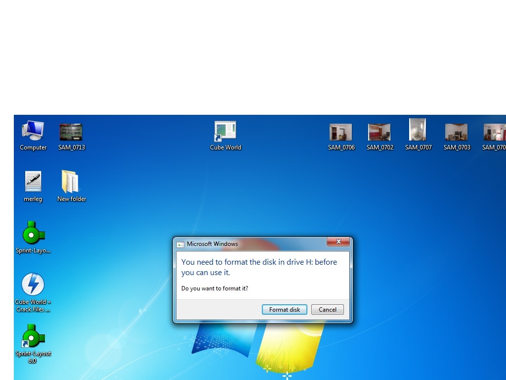

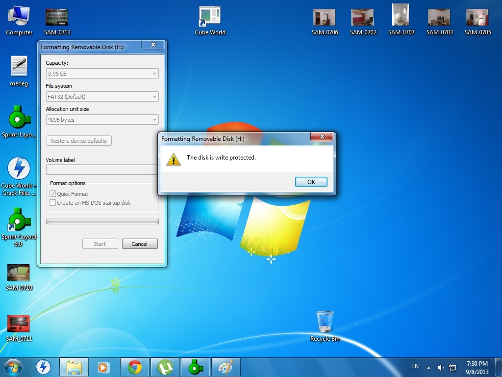

Van egy 4GB-os Microdia pendrive-om amit ezelott 4-5 evvel vettem, amikor meg "ujdonsag" volt. Tokeletesen mukodott 3-4 evig ameddig egyszer csatlakoztatas utan irta, hogy le kell formazzam, es ha megnyomom, hogy formazas, azt irja, hogy :The disk is write pritected. Tobb mint egy eve a fiokban porosodott, de most, hogy megtalalam ezt a temat, gondoltam szerencset probalok. ![]() A benne levo vezerlo IC: Chipsbank CBM2091.

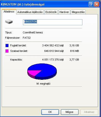

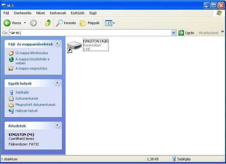

Van egy Kingston 4Gb-s pendrive-om, aminek múlt héten pénteken még semmi baja nem volt, amikor ma bedugtam először az asztali gépbe a pendrive-ot, akkor megjelent a vírusirtó (AVG) üzenete (hogy pontosan mit írt ki azt sajnos nem írtam fel, de valamit eltávolított), majd ezután már nem mutatta a rajta lévő adatokat. A tulajdonságoknál a következőt mutatja Foglalt terület 3,16 Gb Szabad terület 616 Mb. A lemezkezelőben azt írja a meghajtóra, hogy Kifogástalan (Aktív). Próbáltam asztali gépen több usb portban Win XP alatt és próbáltam laptopon Win 7 alatt. A sajátgépben ugyanúgy jelzi a pendrive-ot mint eddig, tehát kiírja, hogy KINGSTON, de ha ezt a meghajtót megnyitom, mindenhol csak egy parancsikont mutat a rajta lévő adatok helyett és, ha erre a parancsikonra rákattintok, akkor feldob egy ablakot, amelyben azt írja, hogy "RUNDLL A következő fájl nem tölthető be: 4#SUZLHRVIXFV.ini A megadott modul nem található." A számítógépből (legtöbbször) a hardver biztonságos eltávolítása után szoktam kihúzni, de néha előfordul, hogy ez az ikon nem jelenik meg az értesítési tálcán, így nem tudom a biztonságos eltávolítást alkalmazni. Nincs rajta olyan adat, ami nem pótolható, de azért jó lenne, ha meglennének a rajta lévő dolgok.
Most néztem meg a TC-ben látható, hogy mi van rajta, tehát le tudom szedni róla, de azért jó lenne megmenteni.
Elképzelhető, hogy ezen még ott csücsül a vírus. A rajta lévő fájlokat pedig elképzelhető, hogy rejtett állományként megvannak. A mappa beállításaiban át kell állítani a nézetet.
A mappa beállításainál a nézetben a Rejtett fájlok és mappák megjelenítése van bejelölve. Közben lefuttattam a vírusirtót (AVG) és nem talált semmit a pendrive-on.
TotalCommanderrel megnyitod a PenDrive-t s látni fogod az adatokat rejtett fájl ként
Minek írsz ilyeneket? Ha elolvastad volna a 18:00-ás hozzászólásomat, akkor láthatnád, hogy már megnyitottam a TC-vel, tehát látom rajta az adatokat, csak nem szeretném állandóan a TC-vel megnyitni. Úgy szeretném ahogy eddig, hogy bedugom a gépbe és automatikusan elindítja. Vagy, ha nem is indul el automatikusan, akkor legalább, ha rámegyek a meghajtóra, akkor látható legyen rajta minden adat, ahogy eddig is.
Mappákat hozol létre, s ami mappában volt azt átmásolod, s a rejtettet törlöd, ami csak ugy magára volt kint sajnos nem tudod megoldani, mivel egy megadott admin jogu rejtet fájlok ként vannak beiktatva.
1, Lementesz róla mindent a merevlemezedre.
2, Leformázod (NEM gyorsformázással!) 3, Létrehozod rajta a szükséges mappákat. 4, Visszamásolsz mindent, ami rejtett változtasd meg az attribútumát. 5, Úgy fog működni mint azelőtt...
Egy rejtett könyvtárba kerültek a fileok a pendrivon, ebből a rejtett könyvtárból helyezd őket vissza a pendrive főkönyvtárába, a rejtett általában név nélküli könytárat pedig töröl. AVG...
