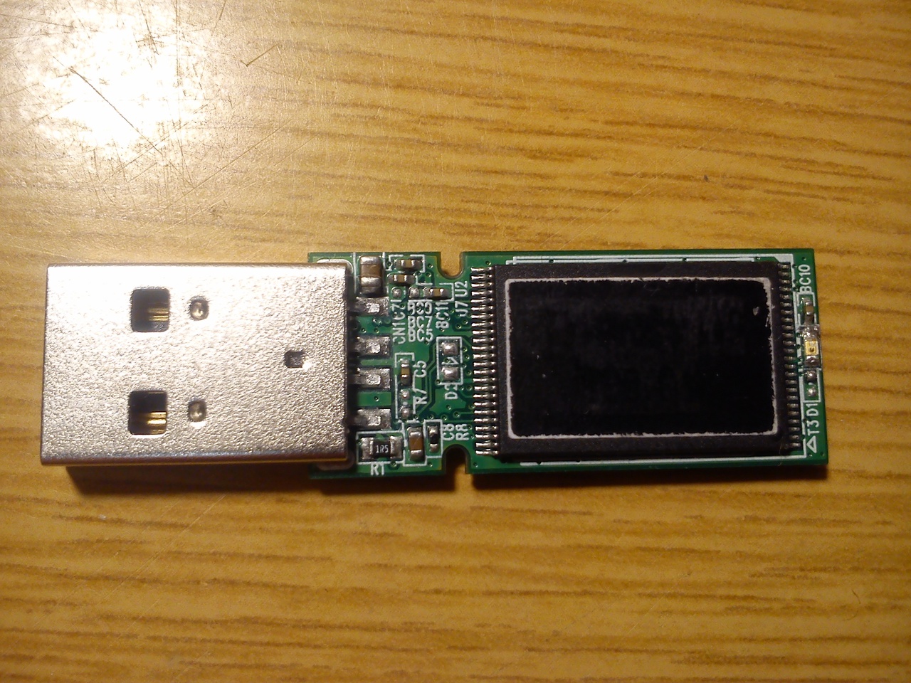

(#) pittti válasza (Felhasználó 15355) hozzászólására (») Aug 6, 2015 /
Igen, meg lehet csinálni - de kérdéses hogy megéri-e, azonkívül nagyon kétesélyes a dolog. Először is egy teljesen identikus donort kellene szerezni (kontrollerchip száma, firmware verzió szigorúan azonos legyen), ami nem egyszerű dolog. Maga az átforrasztás pár perc alatt megvan ugyan, de ha a memóriachip hibásodott meg (előfordul), akkor hiába dolgoztál.
Tehát ezt csak akkor érdemes megjátszani, ha életbevágóan fontos, pótolhatatlan adatok vannak azon a pendrive-n, mert a javítás költségén tíz ilyet is vehetsz.

(#) Bakman válasza (Felhasználó 15355) hozzászólására (») Aug 6, 2015 /
"Az az adat, ami csak egyszer van meg, nem is létezik."
„Annyit csinál a pendrive, hogy néha felvillan a ledje...”
Akkor tényleg rendesen lehalt. Mennyi az áramfelvétele a +5V-os csatlakozón?
Nem melegszik valamelyik alkatrész? (elsősorban a kontrollerchipre gondolok)
A hozzászólás módosítva: Aug 6, 2015
(#) pittti válasza dave500 hozzászólására (») Aug 7, 2015 /
„összetört a kvarc kristály benne, és nem működött. Ha a füled mellett megrázod és zörög, ez lesz a baj...”
Azért én a frekvenciamérőmben jobban bízok (12Mhz-es kvarc van bennük). Ennek a hibának egyébként az a jele, hogy rádugás után a led folyamatosan világít, nem villog.

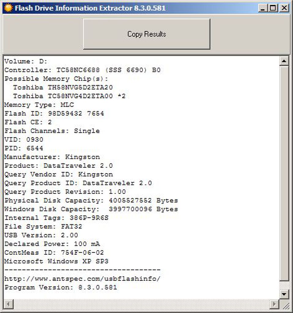

A GetFlashInfo mit lát, mit mond az eszközről?
(#) pittti válasza pittti hozzászólására (») Aug 7, 2015 /
Na, találtam neked egy pont 4 Gigás Kingston-t.
Ha ránézek a programmal, ezt mutatja. Kíváncsi lennék a tiédnek az adatlapjára.

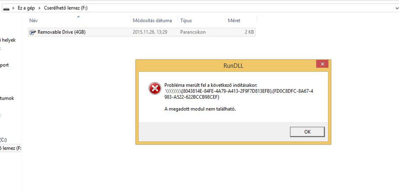

(#) robrol hozzászólása Dec 21, 2015 /
Tegnap óta ezt írja ki a rendszer, ha megakarom nyitni pendriveomat. Próbáltam utánajárni, hogy hogy lehetne megoldani úgy, hogy ne tűnjenek el az adatok róla, de nem találtam jó megoldást. Valaki esetleg, valami ötlet? Előre is köszi!
(#) pittti válasza robrol hozzászólására (») Dec 21, 2015 /
Ha az eszközt sem ismeri fel (nem írja ki a nevét és a méretét, csak mint cserélhető eszközt írja), akkor megszakadt a kapcsolat a kontrollerchip és a memória között.
Nagy valószínűséggel vehetsz egy másikat...

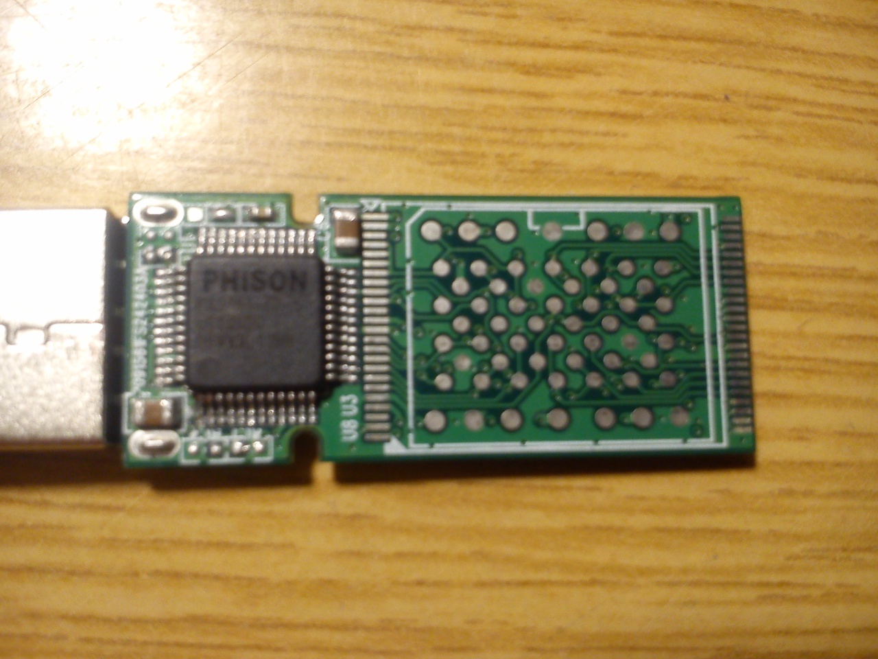

(#) Lacus72 hozzászólása Feb 5, 2016 /
Sziasztok!Van egy maxell pendrive amiben Phison 2251-67 van.firmware frissítést akartak rajta csinálni csak valószínű rossz volt a Firmware mert állítólag a frissítés hiba üzenettel megállt.Azóta egyetlen usb port se érzékeli a pendrive-ot,s a led is sötét marad.Létezik-e valami megoldás,hogy a helyes firmware-t rá lehessen tenni ebben a teljesen üzemképtelen állapotban?A segítségeket előre is köszönöm!
