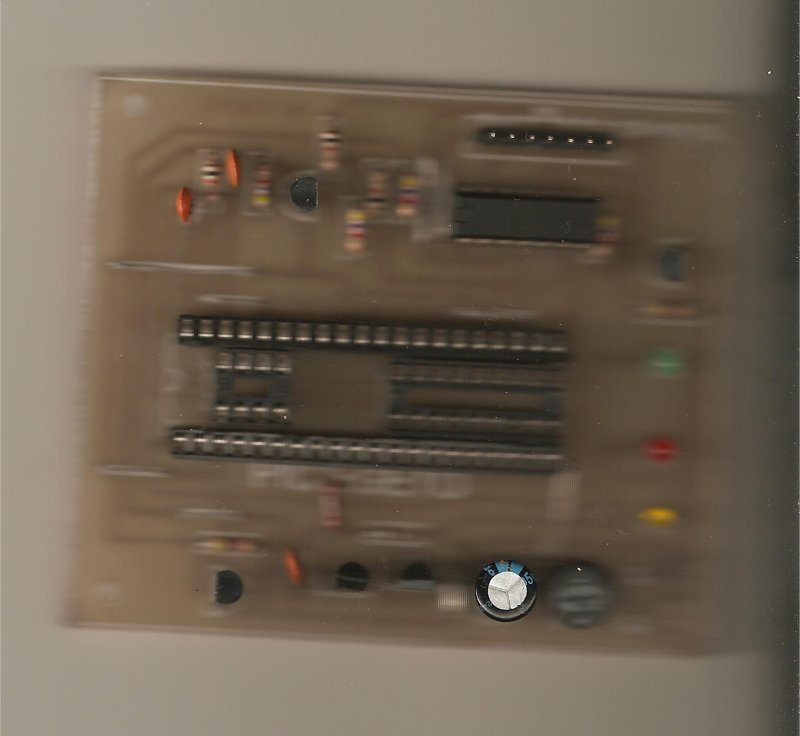

Nem tudom segít-e valamit de beszkenneltem
Ez egy LPT portos égető. Illeszthető az én égetőprogramomhoz(WPB_F18_F16_1.19b), kellő körültekintéssel, mert ennek a kapcsolásnak 2db Vpp-je van, és a megfelelőt kell bekötni mindig ahhoz a foglalathoz és PIC-hez, amit használsz!
Én nem támogatom a foglalatos égetőket, értelmetlen, de ha odafigyelsz be lehet kötni ezt is úgy, hogy működjön. Ha elkötöd, tönkretehetsz vele PIC-et, égetőt és a PC-t is. Csak a két Vpp vezérlő vezeték a kritikus a működtetés során, ezeket kell kötözgetni minden alkalommal a PIC lábkiosztásának megfelelően. A többi vezeték maradhat fixen. Az lenne a jó neked, ha megértenéd mit hova kell kötni és mikor, mert ha én, (vagy más!) megmondom, az később PIC halálhoz fog vezetni! A jó megoldás pedig az lenne, hogy kivezeted az ICSP vonalat(megfelelő hosszúságú és minőségű vezetékkel!), és áramkörben programozol, akkor nem érne meglepetés és nem kéne minden égetés alkalmával ki-be húzogatni a PIC-et egyik foglalatból a másikba. Azt ismétlem, hogy a 74LS05 nem alkalmas elvileg erre a feladatra, ne csodálkozz, ha egyszer tönkremenne. Ha netán nem értenéd a rövidítéseket amiket írtam, nézz fel az oldalamra a PIC kezdés rovat erről szól!

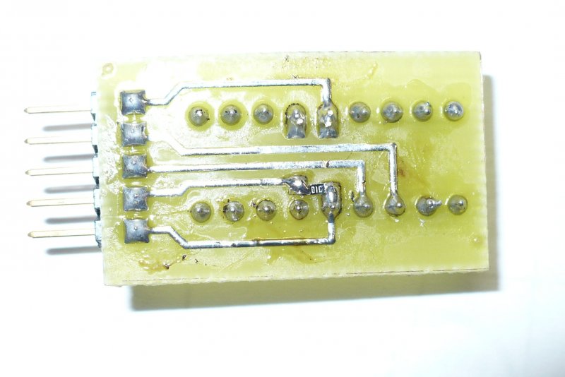

Sziasztok Üdv mindenkinek
Mint kezdő lenne pár kérdésem .... Meg építettem Watt WLPT pic programozóját és hozzá egy pc16f628 adaptert.. Mivel ezzel szeretnék gyakorolni...(próbálkozni) Igazából az lenne a kérdésem hogy így jó e az adapter? Előre is köszönöm...
Úgy tűnik a képről, mint ha a 10k nem jó helyen lenne. Annak az MCLR és a Vdd között kéne lennie, én meg úgy látom, hogy a Vdd és az RA6 között van.
Azt a ......Tudtam hogy elcsesztem valamit...
Már régebben letöltöttem az oldaladról a kapcsolást és most nemrég miután már megcsináltam a panelt utána vettem észre a frissítést.... Köszönöm a segítséged...
Megoldottad, tökéletes! Azt látom, hogy az áramkörökkel nem lesz(nincs) gondod, szépen megcsinátad a paneleket. Az égetőt mérd ki előtte, ha még nem tetted, érdemes szuperlassú módban tesztelni, az - Itt - leírtak szerint. A 8. lépésben nem jó értéket írtam, de ezt a következő hozzászólásban olvashatod.

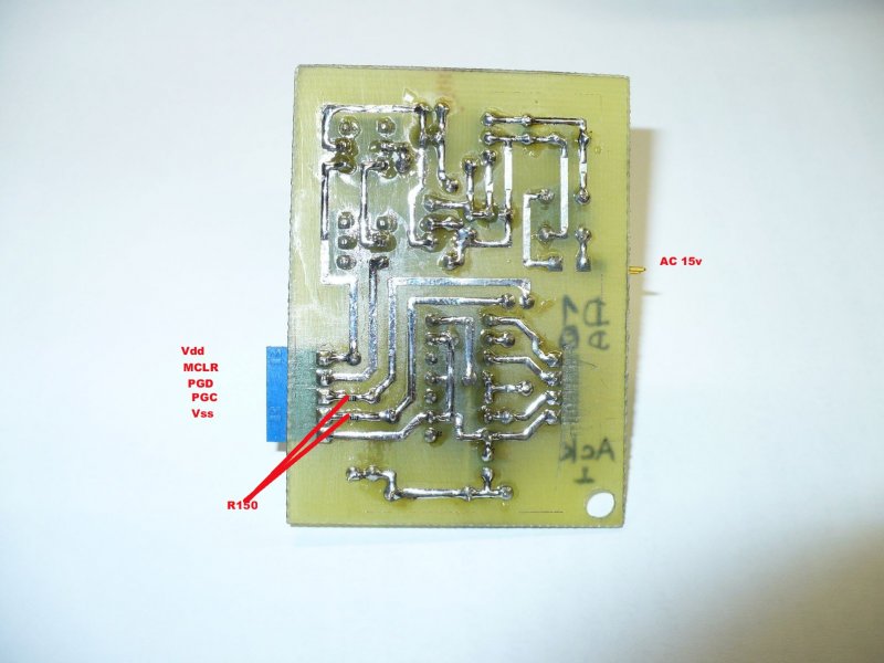

Megépítettem a v4-es légszereléses pic égetődet. Először terveztem neki nyákot, de mivel nem működött, így megcsináltam úgy, ahogy Te is. De ekkor is ugyan az a hiba jött elő. IC prog-al próbálom, de a következő történik: végigmegy a programozás, aztán ellenőrzés, de a végén azt írja, hogy Verify failed at address 0000h. 12 és 5 voltot a gép tápjáról húztam, le is mértem, ott van a pic (12f675) lábán ahol kell. Nem értem, mi lehet a gond?

A mai gépeken az égetőprogramok nagy többsége nem jól működik. Én csak a WPB programmal garantálhatom a jó működést. Ha nem kezeli a válaszott PIC-et, akkor sajnos nem tudok jó megoldást.
