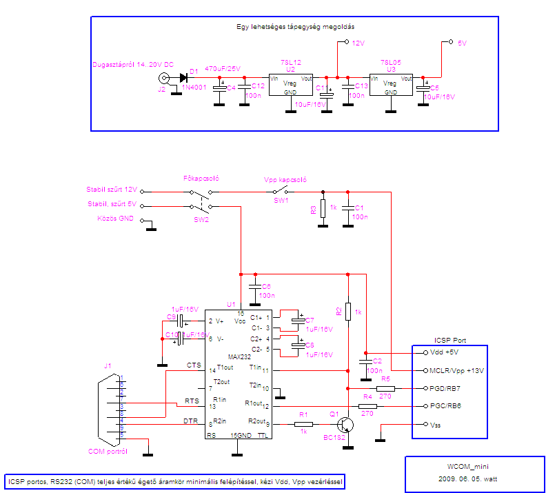

Csatoltam. Az égető még nincs kipróbálva, de minden elv szerint működnie kell. A kapcsolók kezelése megegyezik a WLPT_mini kezelésével(ott olvasd el a módját). Ha lesz időm én is összelógatom, de biztosan működik(Ha a PC COM portja helyesen működik!) Ez az égető akár egy USB->COM átalakítóról is működhet, de ez most nem érdekes azt hiszem. Az égetők beállítása egyezik a WPB_RS_V2 -höz tartozó beállításokkal. A WinPIC800-al is működnie kell. Tervezem egy cikk írását is, de arra most nem sok időm van...

Kedves Watt,Szilva óriási baklövést követtem el! (szégyenlem magam de a tanulság oka miatt leírom!) Szóval a nyákba én nem egy lpt dugaljat hanem egy lpt dugvillát forrasztottam be! Most nézem a képet a panelról! ítt borul minden mert így fordítva (tükrözve van a port) persze,hogy nem megy! Restellem magam főleg Watt fórumtársat ki tegnap idelyét nem sajnálva próbált segítséget nyújtani a problémámra! Most sietek a műhelybe fordítót készíteni! Sajna a képet nem igen nézegettem és a port tesztelgetése során jöttem rá,hogy a másik oldalon adja a jelet

Ha a kapcsolási rajzot megnézed, láthatod, hogy a Vdd és a Vpp vezérelve van. Természetesen a program vezérli majd az égetés során. A csekkoláskor működniük kell és a többi lábnak is hasonlóan, csak azokat műszerrel tudod mérni. De ezt is mind leírtam, nem akarom ismételni magam, olvasd el figyelmesen!
