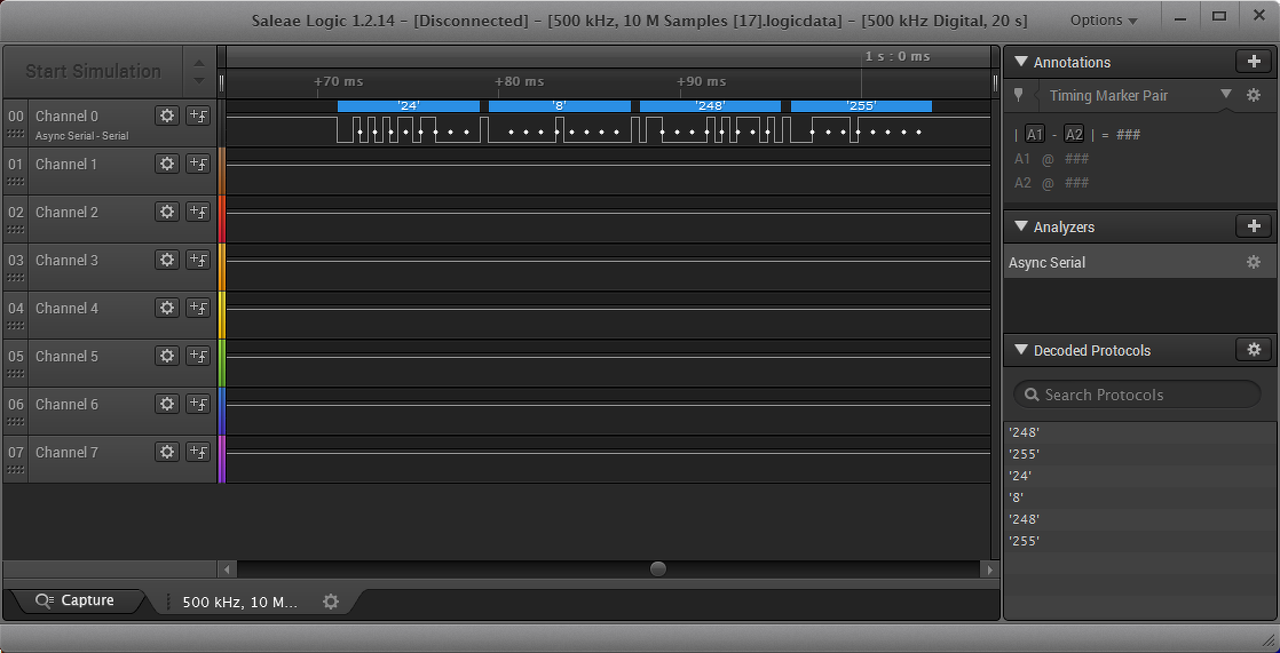

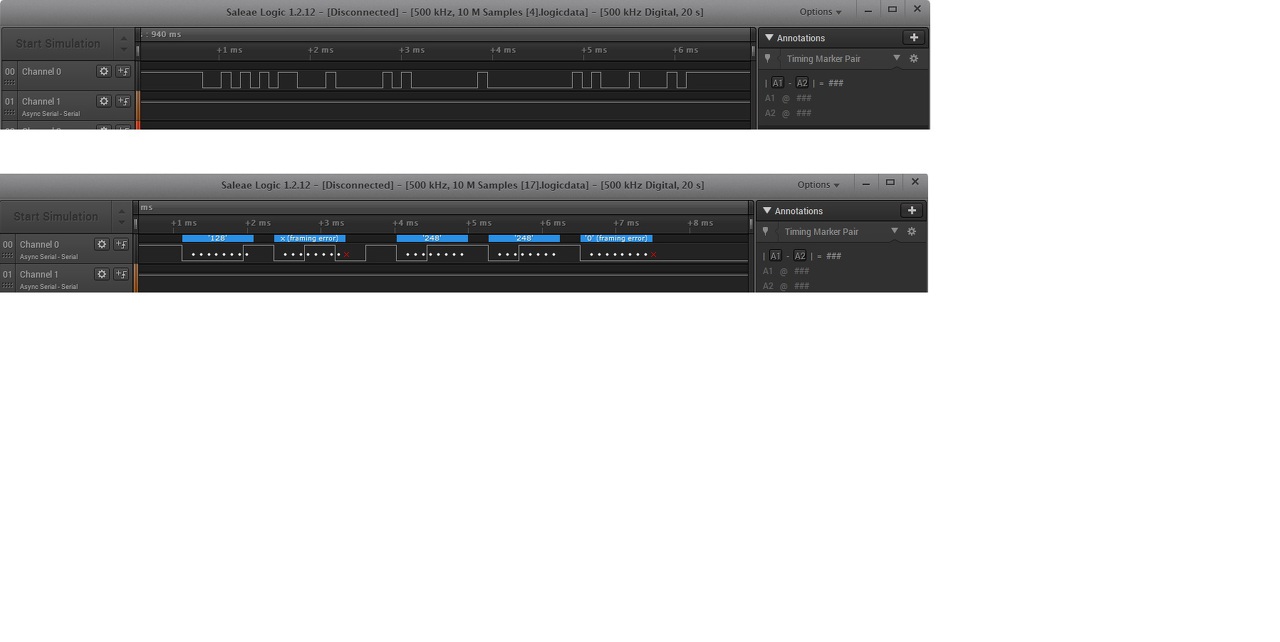

Közben csináltam egy másik mérést.
(#) pajti2 válasza aroxol hozzászólására (») Dec 13, 2017 /
Alkalmasint egy emészthetőbb formátumot is választhatnál a mérési eredmények ábrázolásához. Mondjuk jpeg exportot.
(#) Tasznka válasza pajti2 hozzászólására (») Dec 13, 2017 /
Tessék,gyorsan összedobtam .Szerintem soros

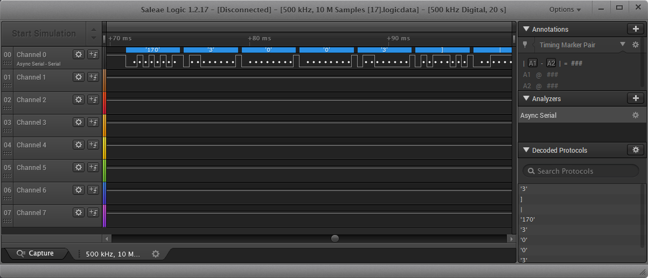

(#) aroxol hozzászólása Dec 13, 2017 /
Több furcsaságot is tapasztalok:
Ha csak az egyik vezeték sincs a másikhoz csatlakoztatva, akkor soros adatként látok folyamatos küldött adatot, de csak az egyik vezetéken. Ez idáig jó legyen TX.
Amennyiben ezt a vezetéket, vagy a másikat csatlakoztatom eltűnik az adatfolyam.
A párja nem kommunikál.
Üzemszerűen csatlakoztatva csak az egyik vezetéken látható kommunikáció, de csak úgy ahogy feljebb is csatoltam. Soros portként semmit nem látok.
Ha csak azt a vezetékek kikötöm amin semmilyen adatfolyamatot nem látok, hibára áll.
Ezen a vezetéken feszültség változás nem történik használat közben.
(#) Tasznka válasza aroxol hozzászólására (») Dec 13, 2017 /
Nem lehet,hogy az TX a másik TX-hez csatlakozik,és nincs megfordítva TX-RX-re,ahogy jó lenne?
Azok a programozáshoz kellenek...Soros lesz az első képen látszik is...Sima 8-1-es uart.A többi kommunikációnál lehetne látni a másik vonalon valamit.A kezelő az lehet hogy küld,de ha azon nincs valami visszajelzés,akkor felesleges a válasz.

(#) aroxol válasza Tasznka hozzászólására (») Dec 14, 2017 /
Rájöttem miért nem láttam kommunikációt ha a 2 kontroller csatlakoztatva van.
Sorba kötöttem 2K ellenállást, így már látom mi történik, igaz így hibára áll.
Már csak azt kellene kitalálni mi lehet a baudrate, ill none, even?

(#) aroxol válasza Bakman hozzászólására (») Dec 14, 2017 /
Feltettem ide egy mérést, igaz fogalmam sincs mi ez. Előbb utóbb csak megtanulom.
(#) Bakman válasza aroxol hozzászólására (») Dec 14, 2017 /
A csatorna beállításainál kellene lennie egy olyan résznek, ahol megadod a sebességet. Természetesen előtte ki kell választani a protokoll. Ott lehet automatikusra kapcsolni.
A méréseket láttam, de nem elég a felbontás a számoláshoz. A képen a jelölt időt kellene tudni.
Ha jól nézem 0.84ms
(#) kriszrap válasza Bell hozzászólására (») Dec 14, 2017 /
Decibeles felosztás ér valamit ??
833 us periódusidő = 1200 Hz -> 2400 Baud.
(#) pajti2 válasza Bakman hozzászólására (») Dec 14, 2017 /
Pixelkedtem kicsit azon a linkelt képen, és nem igazán értem, hol mértétek ti azon a 0.84 ms-t. Az általad linkelt képen szerintem 9600 bps van.

(#) benjami válasza aroxol hozzászólására (») Dec 15, 2017 /
1200 bit/s-re állítva a logic analizátorát, frame hiba nélkül tudja dekódolni.

(#) kissi válasza benjami hozzászólására (») Dec 15, 2017 /
Azt a részt, amit nézel... látszik, hogy a mintavétel nem a bitidő közepén van, ez szerencse volt !
Nekem elküldte a felvételt és 2400 Bd-nál középen vannak a mintavételi időpontok és nincs frame hiba !
(#) benjami válasza kissi hozzászólására (») Dec 15, 2017 /
Jogos, tényleg a 2400 lesz a jó sebesség.
