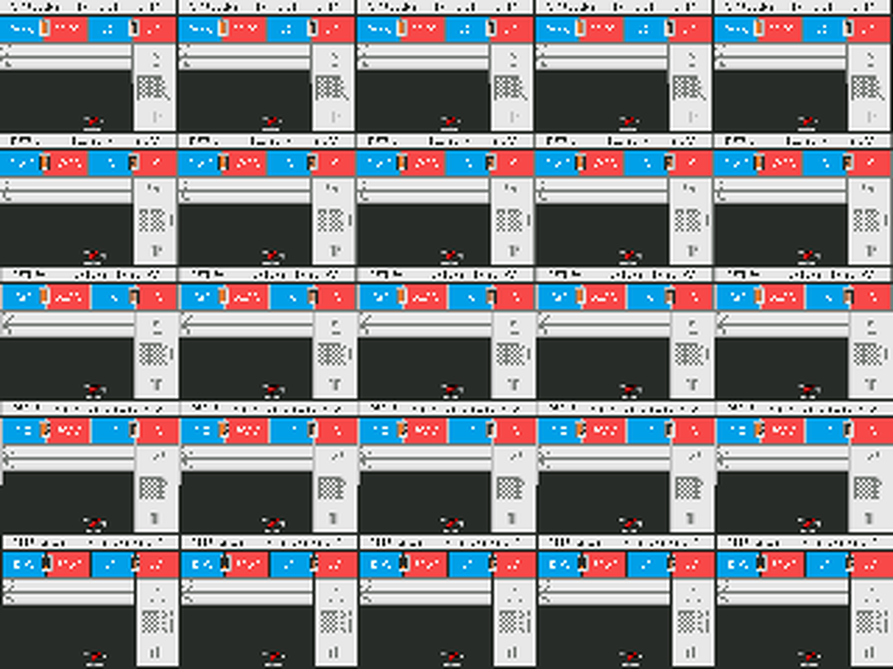

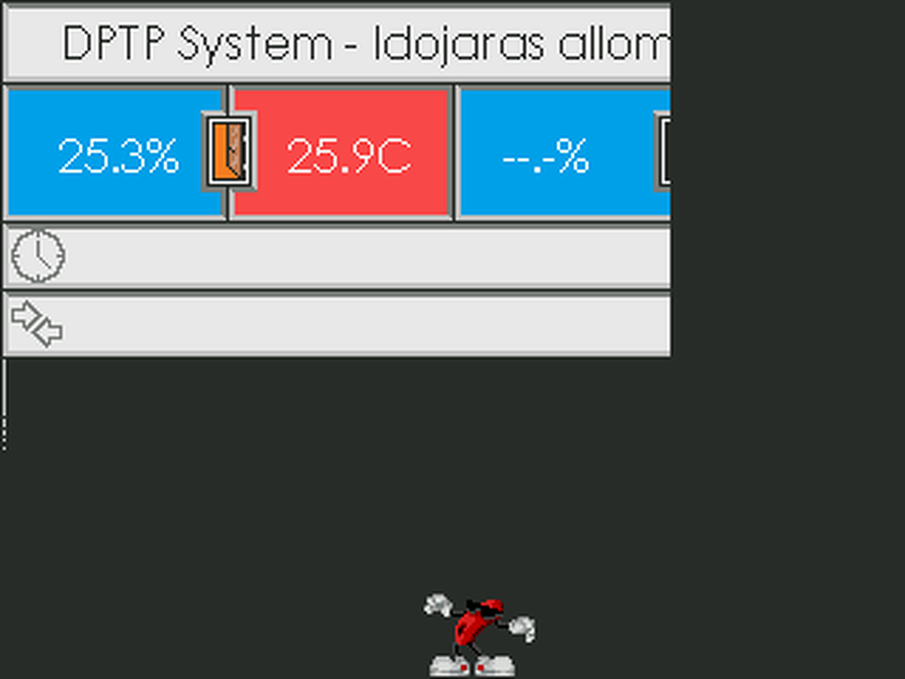

(#) don_peter hozzászólása Jan 3, 2018 /
Srácok rajta vagyok erősen a képernyő fotó témán, de valamiért nem akar működni.
Eljutottam addig, hogy már olvasom a memóriát és jön is ki kép, de valamiért nem egy az egyben ugyan abban a méretben mint kellene. 320x240-es kép ugyan kijön, de maga a pixelek arányaiban összesűrűsödnek 64x48-as méretre és ebből 25db-ot tesz egymás mellé és alá. Csatoltam képet.
A kijelzőt ILI9341 vezérli.
Van esetleg valakinek valami ötlete?
Lehet a kódban van a hiba?

A képet elvileg jól állítja elő, a memóriában lehet nem pixelemként van letárolva a kép?

(#) benjami válasza don_peter hozzászólására (») Jan 3, 2018 /
Nekem ugyan nincs ilyen kijelzőm (csak ILI9488-as van, 8 bites párhuzamos vezérléssel, 320x480-as felbontással) de úgy esnék neki, hogy a képernyő első 64k pixelét feltölteném egyre növekvő értékekkel. Így ki lehet találni, hogy a visszaolvasás milyen sorrendben történik. Amúgy fájlba mented SD kártyára a kiolvasott adatokat? A memória hozzáférési paraméterek jól vannak beállítva (írási/olvasási irány stb.) ?
(#) don_peter válasza benjami hozzászólására (») Jan 3, 2018 /
Igen, fájlba történik folyamatosan a mentés.
Az SD része 100%-os, a kiolvasás körül gubancolódik össze valami.
Most elindultam egy sejtésen ezt megnézem most és kiderül, hogy igazam lesz e.
Arra gondolok, hogy nem kell pixelenként bejárnom a memóriát, egyszerűen csak be kell olvasnom a tartamát. Lehet nem lesz jó, de egy próbát megér.
A lényeg, hogy nem kell pozíciót változtatnom mert arra gondolók, hogy az automatikus.
Amúgy SPI-vel kommunikál a kijelzővel.
Beigazolódott a sejtésem, bár még van egy kicsi hiba, annak még utána járok..
A hozzászólás módosítva: Jan 3, 2018
(#) don_peter válasza don_peter hozzászólására (») Jan 3, 2018 /
Nos már el is készültem vele.. Kösz mindent..
