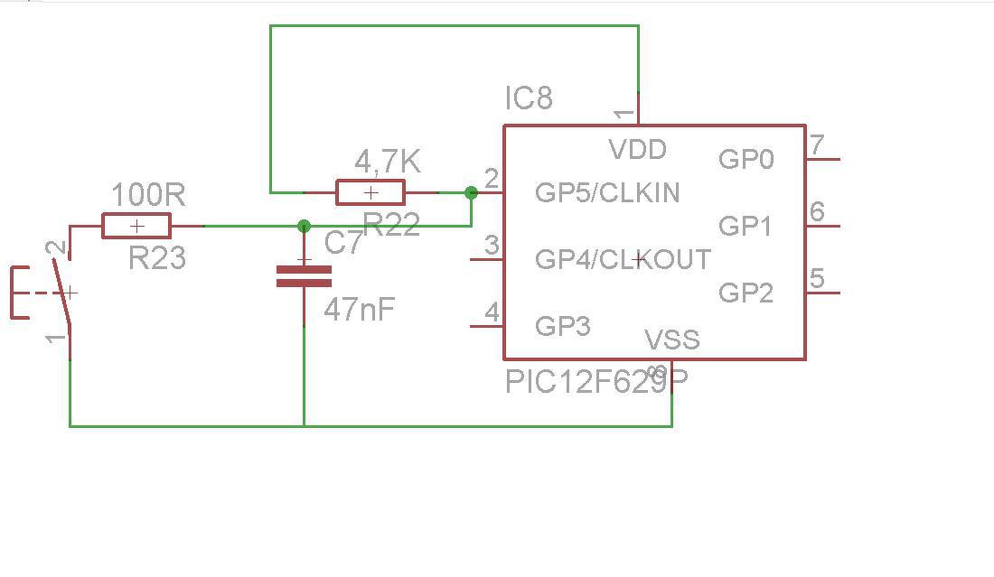

(#) usane válasza jdani hozzászólására (») Okt 4, 2018 /
Mondjuk feszültséghatárolni a bemenetet pl zénerrel, + kondi szűrésnek.
(#) Peter65 válasza jdani hozzászólására (») Okt 4, 2018 /
Külön táp, és optikai leválasztás.
A pwm fokozat RF szűrése.
A kódadó vezetékein lehet próbálkozni mindenféle szűrővel, kis-impedanciás fogadással is, de kínlódás lesz.
(#) jdani válasza Peter65 hozzászólására (») Okt 4, 2018 /
Erre az optikai leválasztásra gondoltam én is. De hogyan?
Tudnál mutatni egy rajzot?
(#) pipi válasza jdani hozzászólására (») Okt 4, 2018 /
Megkondizod a pic adatlábát, de ez nyilván nem jó az infrabemenetre, ott túl gyors az adatváltás,
az enkóderre gondolnék kb 47n kondit fehúzó ellenállástól függően, de soros elenállás is kéne 10-100ohm hogy az enkóder ne a feltültütt kondit zárja rövidre, hanem korlátozza az áramot.
(#) kaqkk válasza jdani hozzászólására (») Okt 4, 2018 /
Én átfordítanám programban a bemeneteket és 1k lehúzókat tennék rájuk.

(#) jdani válasza pipi hozzászólására (») Okt 4, 2018 /
Az infrabemenettel nincs gond. A falba egy helyen van vezetve a plafon LED világítás, és egy helyen jön a PICbe az enkóder jele. Ha a kimenetre más fogyasztót kötök, azzal jól működik minden.
Tehát a gond csak az enkóderek. Lehúzó ellenállásokat se tudok tenni okok miatt.
Így gondolod?
A nyomógomb mintha az enkóder egyik jele lenne.
A hozzászólás módosítva: Okt 4, 2018
(#) gyoran válasza jdani hozzászólására (») Okt 4, 2018 /
Kb ez lehet a jó, ezzel - vagy 100 nF-val - kb. 05-1 ms körüli időállandód van, ha jól számolom.
Ha az encodert 1 sec alatt körbetekerve pl. 100 impulzust vársz, akkor az 10 msec, egy nagyságrenddel nagyobb.
Ha az encoder egyébként kétszer nyitott állapotban van, akkor elvben olyan mintha rajta sem lenne, akkor az encoder lehúzott állapota szerint kellene működjön. Ha nincs ilyen, valamit elkötöttél, vagy én látom a dolgot rosszul. Mondjuk zárt érintkezőnél sem lehetne akkora tüske, ami zavart okoz, de ki tudja.
Ha minden kötél szakad, PIC az encoder mellé és differenciáls soros átvitel a kábelen brutális redundanciával, biztosan megoldaná. Na nem gondoltam komolyan, viszont biztos menne, de ehhez kevés a 3 ér.
Igen. Azt az R23-at egyszer kihagytam, akkora áramimpulzusokat/zavart generált az enkóder hogy a pic rendszeresen beresetelt. Azóta béke van
Csökkentheted az R23 értékét, akkor gyorsabban süti ki a kondit...
(#) jdani válasza gyoran hozzászólására (») Okt 5, 2018 /
Azt figyeltem meg, hogy zárt érintkezőknél jól működik. Amikor nincs jel, úgy működik a vezeték mint egy antenna, és szedi a zavart.
Kipróbálom akkor a 100nF, és egy 56R ellenállást.

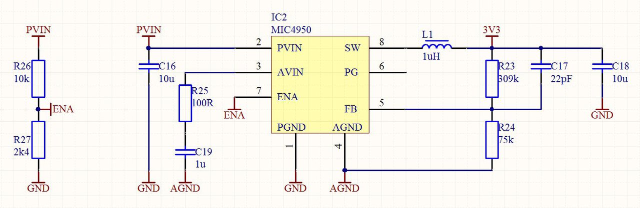

(#) lóri hozzászólása Okt 7, 2018 /
Nos, megrajzoltam, lehuzaloztam a Hp41c által ajánlott kapcsolóüzemű tápot. A kérdésem az lenne, hogy az enable lábra egy feszültségosztót rakhatok-e így, hogy 0.8V-al megtápláljam, vagy így nem illik? Itt kezdtük el beszélni és pic-hez használom, azért ideraktam a kérdést.

(#) Hp41C válasza lóri hozzászólására (») Okt 7, 2018 /
Az EN lábon az engedélyezési küszöb maximális feszültsége 1.2V is lehet, így az osztóval ennél egy kicsit nagyobb feszültséget kellene beállítani.
(#) lóri válasza Hp41C hozzászólására (») Okt 7, 2018 /
A leosztott feszültség 4.7V, elvileg 0.9V lesz az ena. De, módosítom, köszönöm.
