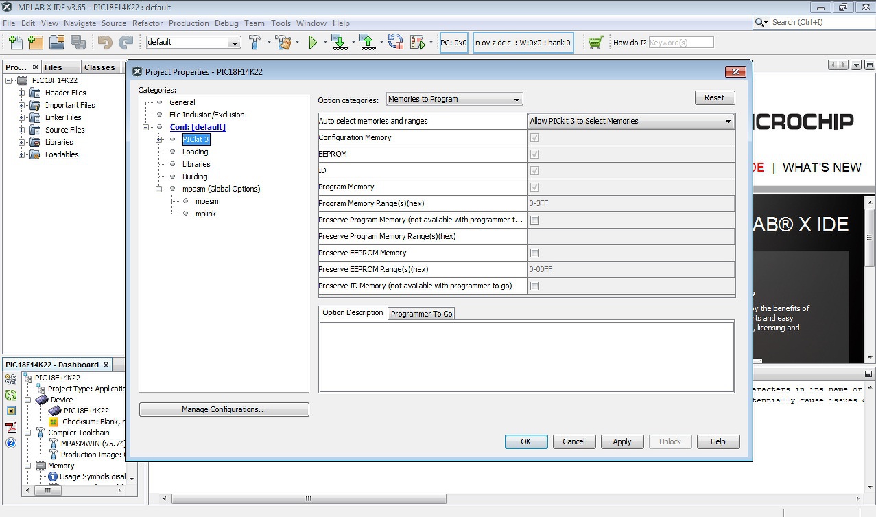

(#) sonajkniz hozzászólása Okt 13, 2018 /
Tudja valaki, hogyan kell beállítani a PK3-at ahhoz, hogy programmódosításkor ne törölje az EEPROM-ot?
A mellékelt képen lévő beállításon bármit módosítok, nem tölti fel a programot, hanem hibát jelez, illetve olyat is szokott csinálni, hogy látszatra minden oké, csak utána a PIC nem csinál semmit.
A hozzászólás módosítva: Okt 13, 2018

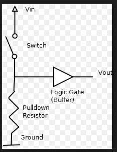

(#) jocka0012 hozzászólása Okt 14, 2018 /
Az lenne a kérdésem , hogy van egy nyomógomb egy dspic33fj16mc102 RB3-as port lábára kötve.A nyomógomb pergésmentesítve van(lehúzó ellenállás 15k + 100nf kondenzátor a nyomógombbal párhuzamosan)és valamiért ha megnyomom akkor 2.2V jelenik meg amit a pic néha logikai 1-nek néha logikai 0-nak érzékel.A port láb bemenetnek van állítva, analóg funkciók ki vannak kapcsolva.Mellékelek egy logikai analizátoros képet is a nyomógomb kimenetéről.Amikor lehúzom a portlábról a nyomógombot és úgy nézem a jelet logikai analizátorral , akkor teljesen jó négyszögjel jelenik meg.
(#) icserny válasza jocka0012 hozzászólására (») Okt 14, 2018 /
Remélem, felhúzóellenállás is van...
Abban a bekötésben, ami a honlapomon a PICKWIK projekt Pergésmentesítés c. szakaszában látható, a lehúzó ellenállás a felhúzónak legfeljebb az egytizede legyen. Pl. 10 k felhúzó, 1 k lehúzó. A kondenzátor pl. 470 nF lehet.
(#) jocka0012 válasza icserny hozzászólására (») Okt 14, 2018 /
Így van most mint a képen.
(#) Hp41C válasza jocka0012 hozzászólására (») Okt 14, 2018 /
Milyen oszcillátor beállítást használsz?
A dspic33fj16mc102 az RB3 láb az oszcillátor kimenete (OSCO / CLKO) is.
(#) norbiv8 válasza sonajkniz hozzászólására (») Okt 14, 2018 /
Nézd meg az adatlapon hogy milyen címen van az EEPROM, biztos nem 0-s a kezdőcíme.
(#) sonajkniz válasza norbiv8 hozzászólására (») Okt 14, 2018 /
Köszönöm a tippet, de időközben megoldódott.
Miután átváltom manual-ra, hogy ki tudjam jelölni az EEPROM megóvást, ha megvan, utánna vissza kell tenni Allow-ra.
