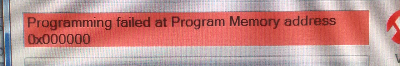

Tisztelt szakértők! Egy 16f628-as pic törlésénél ezt a hibát kaptam. Mit lehet ilyenkor tenni?a pic eredetileg másolásvédelemmel volt ellátva. Másik ugyanilyen picet simán tudtam törölni.
A hozzászólás módosítva: Okt 25, 2018
(#) Bakman válasza madzagos hozzászólására (») Okt 25, 2018 /
Nem a törlés (Erase) gombra, hanem az üresség ellenőrzésére* (Blank Check) kattintottál.
*Mi ennek a magyar megfelelője?
(#) madzagos válasza Bakman hozzászólására (») Okt 25, 2018 /
A másik picnél is először a törlés gombra nyomtam aztán a Blank Checkre és utána újra tudtam írni. ennél a picnél ugyanezt végrehajtom, és ezt adja ki.

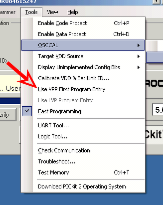

Próbáld a Use Vpp First Program Entry opciót.
Kipróbáltam erre ezt írja ki.
(#) madzagos válasza madzagos hozzászólására (») Okt 25, 2018 /
Szerintem megy a kukába nem kínlódok vele.
(#) superuser válasza madzagos hozzászólására (») Okt 25, 2018 /
Ha LVP módban (mclr jelszint TTL) próbálsz programozni (törölni) olyan PIC-et ami nem LVP módban volt programozva (mclr jelszint 13V környéke), akkor ilyen hibaüzenetet kapsz. Persze a PIC is tönkremehetett.
(#) madzagos válasza superuser hozzászólására (») Okt 25, 2018 /
A másik ugyanilyen picet simán tudtam törölni. Két egyforma panelböl lettek kivéve. A másikat sikeresen fel tudtam programozni.

(#) Hp41C válasza madzagos hozzászólására (») Okt 25, 2018 /
Mekkora a tápfeszültsége a programozás alatt?
„All bulk erase operations must take place with VDD between 4.5-5.5V.”
(#) madzagos válasza Hp41C hozzászólására (») Okt 25, 2018 /
5volt-ra van beállítva.

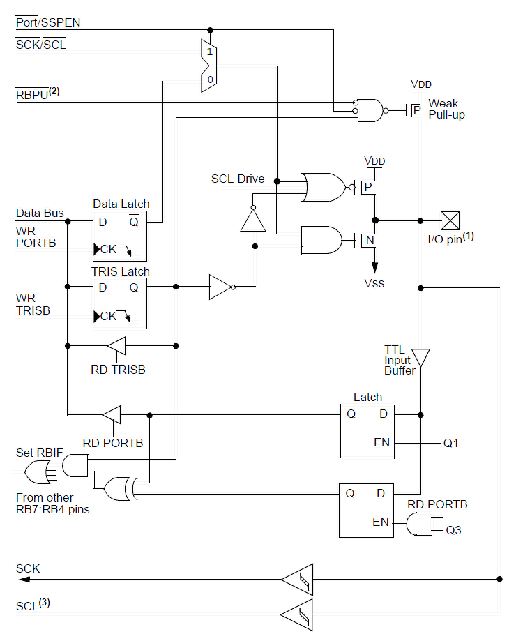

Mid-range 16F sorozatnál tudnátok tapasztalatot mondani a belső felhúzó ellenállásról? I2C és nyomógombhoz kellene, lehet rá építeni ilyen célra, vagy megbízhatóbb a külső felhúzás? Leírnátok a tapasztalataitokat ?

(#) Bakman válasza silent15 hozzászólására (») Okt 26, 2018 /
A belső felhúzó kb. a 30 kΩ-os tartományba esik, mindenképpen gyengébb, mint a külső, pl. 1 kΩ-os.
(#) eSDi válasza silent15 hozzászólására (») Okt 26, 2018 /
Nyomógombokhoz minden gond nélkül használhatod. Hardveres I2C/SPI-nél nincs jelentősége, mert tiltva van, amikor az SSP aktív.

Az I2C busz nyitott kollektoros / drain -es vonalakkal működik, így a felhúzó ellenállás és a vonal kapacitása fogja meghatározni az alkalmazható maximális átviteli sebességet. 100 kHz -es átvitelhez 2k7 felhúzó ellenállás körüli kell, de a pontos értéket a busz hosszából, a rá kapcsolt egységek számából és bemeneti kapacitásukból kell kiszámítani.
(#) silent15 válasza Hp41C hozzászólására (») Okt 26, 2018 /
DS1307 és a PIC adatlapja 100kHz-hez max 400pF-ot és maximum 1000ns -ot ír. (RPU = tr/Cb) Így cirka 2,5KR jön ki, de tényleg függ a panel kialakításától. Akkor csak a nyomógombnál hagyom el az ellenállást.
Köszönöm mindenkinek a felvilágosítást!
