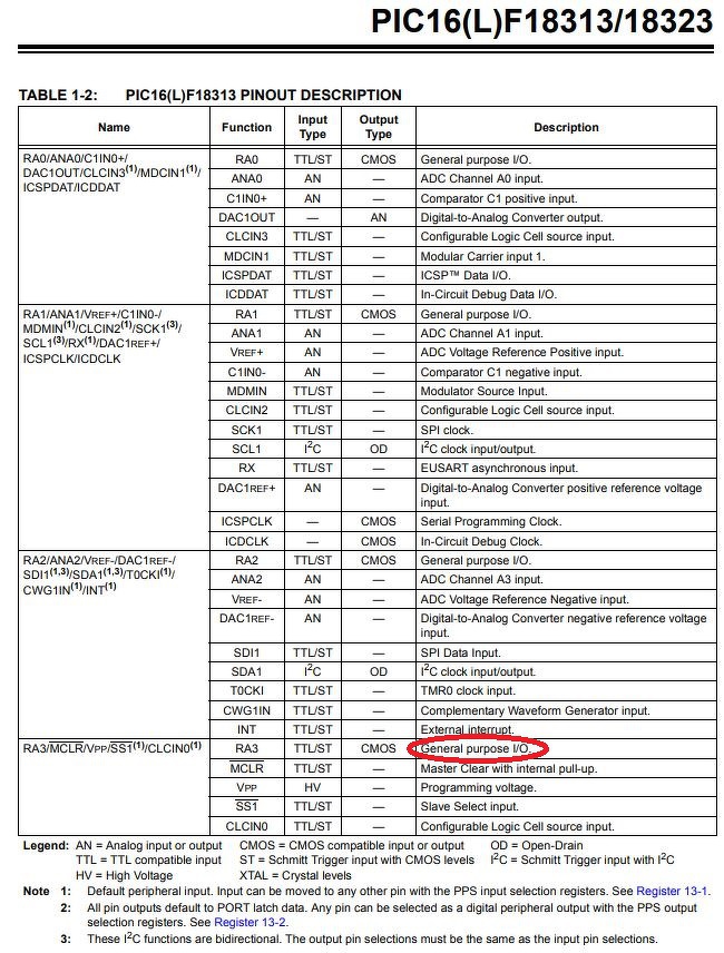

(#) silent15 válasza Hp41C hozzászólására (») Okt 28, 2018 /
Betettem egy végtelen whileba, de ígyse, nemértem. A PIC lábán 1,6V-ot mérek, de más kódrésszel rendesen 0-5V van más lábon. Nem tudom mit nem veszek észre...
UI: Azért a C2-t próbálom most váltogatni, mert az terheletlen, ki tudom deríteni rajta hogy elindul -e , ha elindulna akkor már tudnék továbbmenni, de így csak toporgok :/

Betettem közben a cserekontrollert és ugyanezt a jelenséget csinálja ugyanezzel a kóddal.
Azt sikerült, hogy MPLAB-os debuggolással rájöttem arra, hogy az A port szépen működik, de a C port nem akarja az igazat. Nem minden állapotot tesz ki, és van ahol ez a 1,5-1,7V van állandóan.

(#) pipi válasza silent15 hozzászólására (») Okt 28, 2018 /
Komparátor van még rajta, azt is tiltsd le.
Próbáld másik biten, esetleg az összes bitre írva. A PORTA-n működik?

(#) silent15 válasza pipi hozzászólására (») Okt 28, 2018 /
Épp most estem neki egy PICkit3-al, de elötte kivettem egy tévesen az RA3 hoz tervezett 5V - 12V szintillesztőt (legalábbis kiszedtem a tranzisztort), nem tudom mi köze volt ehhez (a tranzisztor nem volt zárlatos), de megoldódott a probléma.
Egy HV5122-vel kommunikálok, és már szépen beíródik az adat, semmi gond nincs. Viszont továbbra sem értemi miért zavarta be az egész kontrollert az RA3-on lévő tranzisztor bázisa.
Az adatlap eleje General purpose I/O ként hivatkozik rá, szóval simán odaterveztem kimenetnek (régebbi adatlapon láttam, hogy akkor csak Inputot írtak, ebből gondoltam akkor ez I/O lesz), viszont nem , nem az, csak bemenet.
Mindenesetre mindenkinek nagyon szépen köszönöm a segítséget!
(#) eSDi válasza silent15 hozzászólására (») Okt 28, 2018 /
A válasz a kérdésedre:
„#pragma config LVP = ON // Low Voltage Programming Enable bit (Low Voltage programming enabled. MCLR/VPP pin function is MCLR. MCLRE configuration bit is ignored.)”

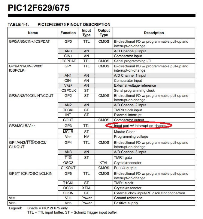

(#) usane válasza eSDi hozzászólására (») Okt 29, 2018 /
A válasz a kérdésére az amit már megtalált mivel kimenetként akarta használni.
A MCLR láb mindig csak bemenet lehet, legutóbbi tudásom szerint. Egy ideje PIC-ezik már, ezt már tudhatná, de hát mindenki lehet szétszórt.
(#) eSDi válasza usane hozzászólására (») Okt 29, 2018 /
„Viszont továbbra sem értemi miért zavarta be az egész kontrollert az RA3-on lévő tranzisztor bázisa.”
Ha nem LVP-t használt volna, nem is lett volna baj. Maximum nem csinál semmit az RA3-on lévő tranyó. De így folyton reszetet szedhetett össze.
(#) Hp41C válasza silent15 hozzászólására (») Okt 29, 2018 /
Milyen volt a RA3 -hoz kapcsolt 5 - 12V szintillesztőt?
Két eset lehetséges:
- A RA3 a GND -re került - A MCLRE = OFF nem kapcsolja ki a reset funkciót, mert az LVP aktív (LVP = ON). Így alacsony szint a RA3 -on resetben tartja a kontroller.
- A RA3 -ra Vpp szint kerül - A szintillesztő nem jól működik. Ekkor a kontroller programozási módba kerül.

(#) silent15 válasza Hp41C hozzászólására (») Okt 29, 2018 /
GND-re került valószínűleg és resetben tartotta. Sok pic-et nem ismerek, csak párat használtam részletesebben. Képen mellékelem mi zavart meg, bár tényleg nyilvánvalónak kellett volna lennie, hogy csak bemenet, hirtelen nem pörgettem le a regiszterekig és már csak használat közben vettem észre.
