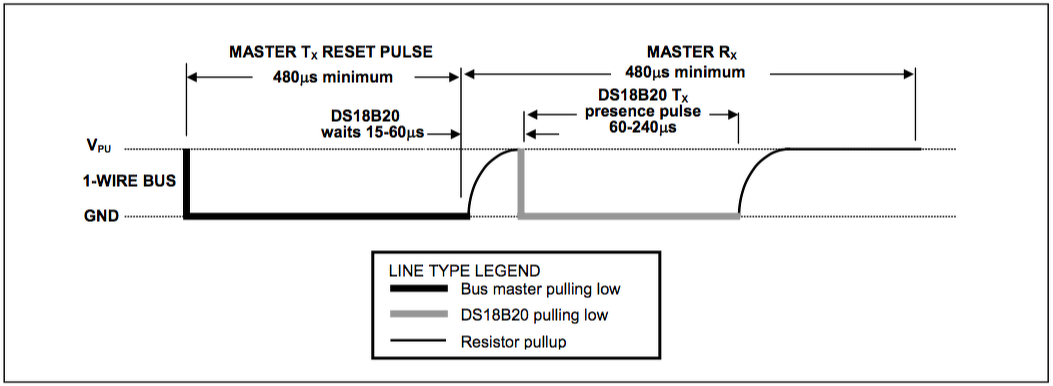

(#) usane válasza kissi hozzászólására (») Nov 4, 2018 /
Akkor te minek neveznéd? 1 dróton jön.
(#) kissi válasza usane hozzászólására (») Nov 4, 2018 /
1 vezetékes kommunikációnak !
A 1-wire-t már másra használják :Bővebben: Link !
Nem értem mire akarsz kilyukadni. Miért nem 1-wire az 1 vezetékes kommunikáció. Nem olvastam végig a linket, de az elején is ezt állítják. A Dallas is 1-wire.
Magyarázd el nekem légy oly szíves, hogy megértsem a különbséget.
Mindezeket átugorva viszont a kérdés még fennáll. Nálam csak a az alacsony jeleket (RESET) mutatja időpecséttel ellátva.
(#) Bakman válasza usane hozzászólására (») Nov 4, 2018 /
A "1-Wire" egy kötött protokoll, mint pl. az UART. Az, amit te akarsz elemezni, az egy egy vezetékes kommunikáció, de nem "1-Wire".
Minden 1-Wire egy vezetékes kommunikáció, de nem minden egy vezetékes kommunikáció 1-Wire.
„Nálam csak a az alacsony jeleket (RESET) mutatja időpecséttel ellátva.”
Ez azért lehet, mert az alacsony jelek hossza eléri a 1-Wire protokoll Reset idejét.

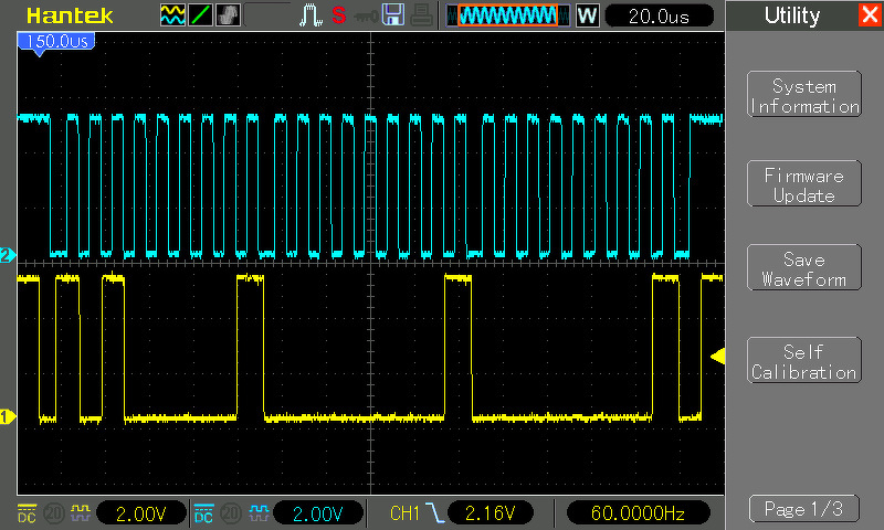

(#) usane válasza Bakman hozzászólására (») Nov 4, 2018 /
Így értem, és akkor félreértettem Kissi mit akart mondani vele. Protokollban nem is gondolkodtam, azokat utálom Egyébként is volt itt már használva ez a kifejezés mint kommunikációs vonal protokoll nélkül, de lépjünk tovább.
Tehát akkor ha félretesszük mint protokoll, van lehetőség ezen (1 wire kötőjel nélkül, one wire) vagy ha már magyarok vagyunk 1 vezetékes kommunikáció dekódolására a Saleae szoftverral?
Mint írtam a jelek egyforma periódusúak, nem úgy mint pl. a WS2812 NRZ-je. 1 periódus magas 3 periódus alacsony, illetve 3 periódus magas 1 periódus alacsony. Sajnos én nem találtam egy "protokollt" vagy analizátort sem a szoftverben ami ezt tudná, de hátha valaki tud valamit amit én nem.
A hozzászólás módosítva: Nov 4, 2018
(#) usane válasza usane hozzászólására (») Nov 4, 2018 /
Nos, alapos utánajárás után, nem tudja az NRZ-t analizálni. Viszont van valami C++-os SDK-ja belenézek abból mit lehet kihozni.
(#) sonajkniz válasza usane hozzászólására (») Nov 4, 2018 /
„1 periódus magas 3 periódus alacsony, illetve 3 periódus magas 1 periódus alacsony.”
Ezt hogy kell értelmezni? A byte értéke 10001110 ?
Ez jelalakilag hogy néz ki? Mert ez 1-Wire-n hosszú magas- rövid alacsony, majd 3x rövid magas- hosszú alacsony, 3x hosszú magas- rövid alacsony, végül rövid magas- hosszú alacsony jel.
De ha ilyen is a jel, startjel nélkül, illetve a Dallas szabványtól eltérő frekin a Saleae szoftvere nem értelmezi.
(#) usane válasza sonajkniz hozzászólására (») Nov 4, 2018 /
Igen, ahogy írtad. Ilyen formában követik egymást a bitek négyesével. Valamint már rájöttem, hogy nem tud NRZ-t. Most éppen az SDK-t olvasgatom, hátha tudok egy NRZ analizátort belerakni, holnapra talán okosabb leszek, ha lesz rá elég időm, de valószínűleg nem, csak később. Mindenesetre jó lenne megoldani ne kelljen a jelalakokból manuálisan dekódolnom több száz bitet.
Igaz tudnék csinálni PIC-el is egy dekódolót, csak ott még nem tartok, hogy azt txt-be vagy csv-be tudjam exportálni a PIC-ből. Bár így belegondolva rosszul közelítem, meg, mert elég lenne egy soros kommunikáció PC-vel és a PC-re írni valamit ami exportálja, de annyi időráfordítást nem ér meg. Hátha a Saleae SDK gyorsabb lesz.

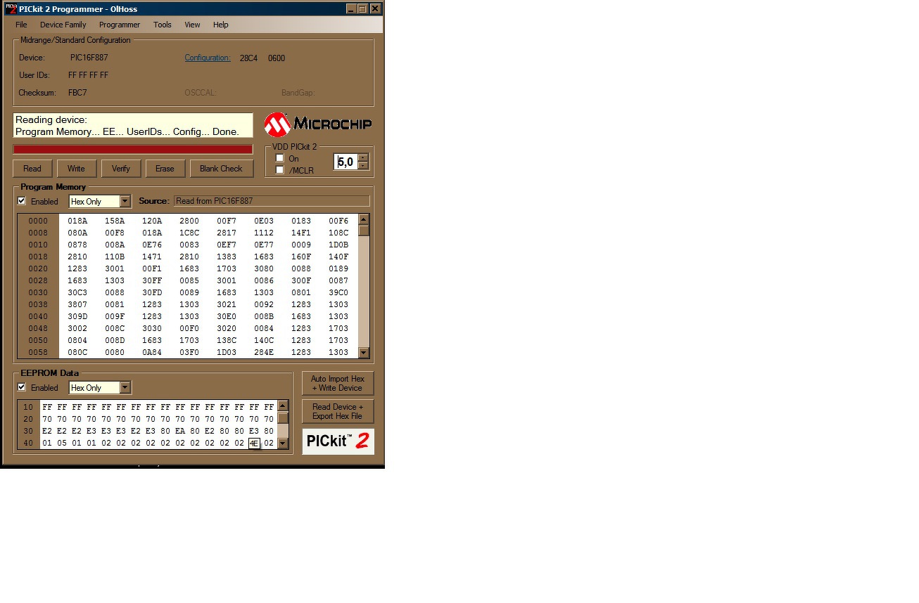

Tiszteletem!
Van egy érdekes esemény, amit nem igazán értek, ebben kérném a segítséget. (inkább csak felhasználó vagyok, ezért kíméljetek meg a szakmai kifejezésektől)
Van egy PIC16F887 40 lábúm, amit beleteszek a PICkit2 íróba. Beleírom a HEX-et. Azután rögtön kiolvasom, és az EPROM data egyes soraiban más értékek lesznek a kiolvasás után, mint amit beírtam. Ez mitől lehet?
Sokkal több adat módosul az EPROM data-ban, ha bekapcsolom a VDD pickit2 jelölőnégyzetet, amit 5V-ra állítok. (az alatta levő /MCLR-t be sem mertem kattintani)
Köszönettel: Jenő
(#) Hp41C válasza diginewl hozzászólására (») Nov 8, 2018 /
Mit csinál a beprogramozott hex? Átírhatja az adat EEProm tartalmát. Ha belső oszcillátorra van konfigurálva, a kontroller programja elindulhat a programozás után.
Mit jelez az írás utáni ellenőrzés? Arra gondolok, amit a PICkit2 automatikusan végez közvetlenül a beírás folyamat legvégén.
(#) diginewl válasza Hp41C hozzászólására (») Nov 8, 2018 /
A beprogramozott hex átírhatja az eprom tartalmát, igen. (utólag így lehet(ne) pozíciókat rögzíteni a PIC-be, amit nem mindig jegyez meg)
A programozás után a veryifing mindig elszáll hibával, valami memory miatt.
(#) Hp41C válasza diginewl hozzászólására (») Nov 9, 2018 /
Egy kép többet mondana...
Milyen az összeköttetés a pIC és a PICkit2 között? Be van-e kötve minden Vss és minden Vdd programozáskor? Esetleg tegyél egy 100nF kerámia kondenzátort a Vss és a Vdd közé.
Állíts be lassabb programozást.
A hozzászólás módosítva: Nov 9, 2018
(#) diginewl válasza Hp41C hozzászólására (») Nov 9, 2018 /
Itt a kép.
A 40-es sor szeret változni. Ott elméletileg a beírandó hex-ben végig 02 van.
Aztán írás után ez lesz.
A pickit2 íróba van beletéve a PIC. Abba nagy 40 lábas leszorítós IC rögzítőbe, nincs benn az áramkörben.

(#) diginewl válasza diginewl hozzászólására (») Nov 9, 2018 /
Azt néztem, hogy mindig a 41-es memória sorszám (?) hibádzik ellenőrzéskor. Ha ezt átírom 01-re programozás előtt ,a többit a sorban hagyom 02-n akkor a verify is lefut hibátlanul...
A programozást átettem lassúra.
Hát ezért maradok én outsider.
Írásról készített kép jobb lett volna. Ha nem titkos a hex, töltsd fel ide, délután megpróbálom.
Nem titkos. Vasútmodellezős dolog. A Szerzője annyit kötött ki, hogy csak saját felhasználásra lehet használni.
Beteszem az asm-et, is mert én fordítottam a hex-re, és mint már előbb is írtam, felhasználó vagyok...
Nem módosítja magát és az adatait sem. Belső oszcillátor, MCLR letiltva, a PGD (RB7) és PGC (RB6) és a PGM (RB3) kimenetnek beállítva néhány programlépésen belül.
Próbáld meg a "Vpp First Programming Entry" módszert.
Ok. Köszönöm a segítséget, és az erre fordított időt!

(#) f2f2 válasza f2f2 hozzászólására (») Nov 10, 2018 /
A PicKit3 Programmer menüje alatt az "Erase Before Programming"
ha nincs bepipálva, akkor legalábbis egy 18F46K22 vel tesztelve az eeprom szabadon átírható
flash az összes CP védelemmel se száll el.
Viszont ilyen funkciót nem látok a PK2 ben. Erre ott nincs is mód ?
Mondjuk egy írás csak az eepromban illene figyelmeztetnie a programnak, hogy
keletkezik e így veszteség vagy kínáljon fel lehetőségeket.
Ha ezért szállt el tavasszal nekem egy 16F946 csupán kezdek felháborodni.
Írtatok erről korábban ?

(#) Hp41C válasza f2f2 hozzászólására (») Nov 10, 2018 /
PICkit2 -vel és PIC16F886 -tel elvégeztem az alábbi tesztet:
- Kód memória védelemmel konfigurált program beírása (CP altív), az írási ellenőrzés egyezést mutat.
- Újbóli kiolvasások során a program memória csupa 0, az adat EEProm -ból az eredeti tartalmat lehet kiolvasni.
- A pipát kivettem a program memória felirat elől.
- Átírtam néhány adatot az adat EEProm -ban. Beírattam (pipa kivéve a program memória felirat elől).
- Ellenőrzésnél csak az adat EEProm -ot ellenőrzi, jónak találja.
- Kipróbáltam a programot.
- Működik!
Figyelem, a program memória kezelésének letiltása (pipa kivéve a program memória felirat elől) sok funkcióra érvényes: File import, File Export, Read, Wite, Verify, stb.
Sajnos nincs PIC16F1946 -om.
