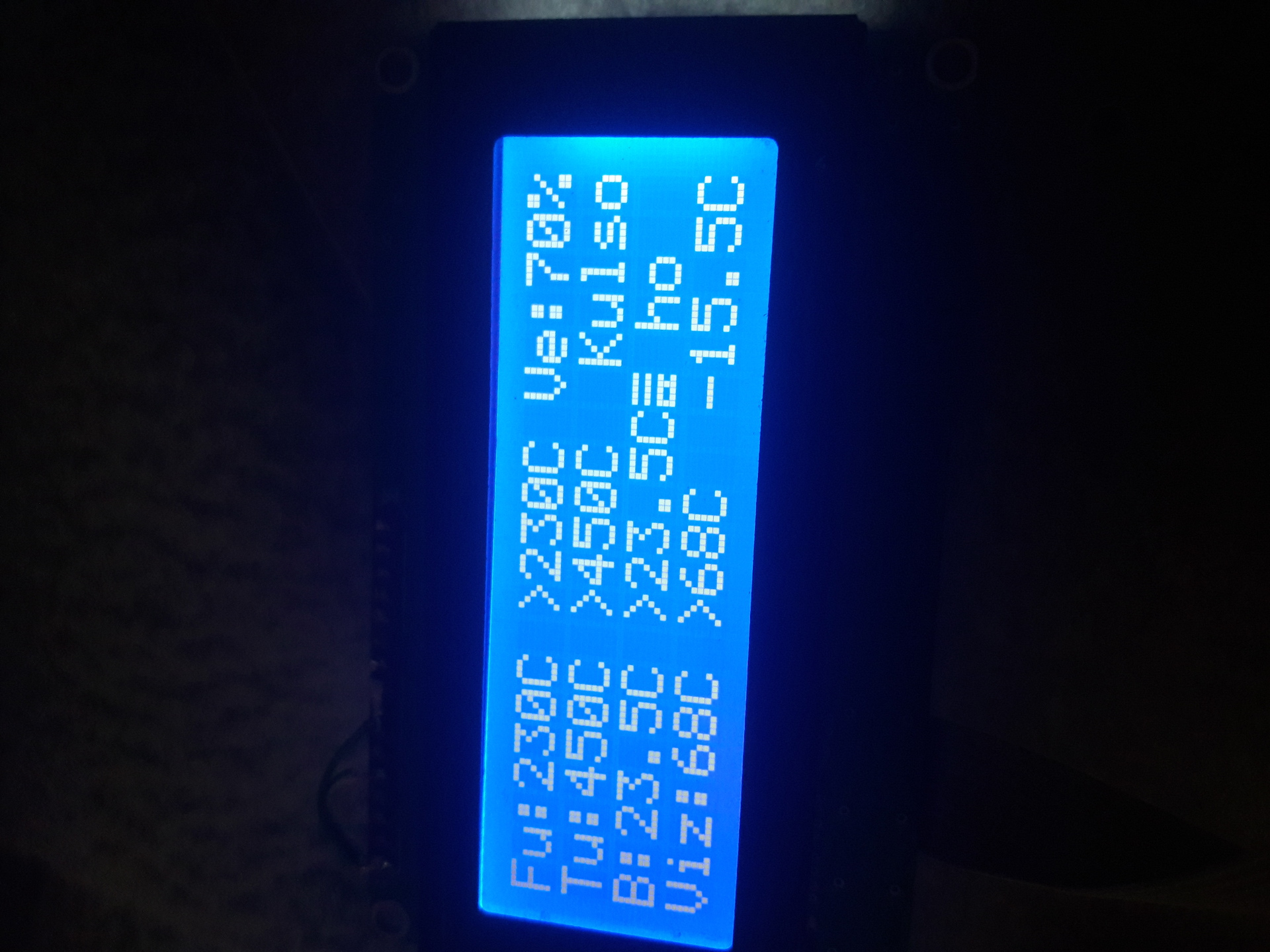

(#) glaci hozzászólása Dec 6, 2018 /
Ismét problémába ütköztem! Változatlanul a PIC18F46k80 a problémás darab. A megszakításból szépen villog a led, viszont nem kel életre az LCD. 4 soros LCD-n szeretnék megjelentetni adatokat, de ő nem akarja.

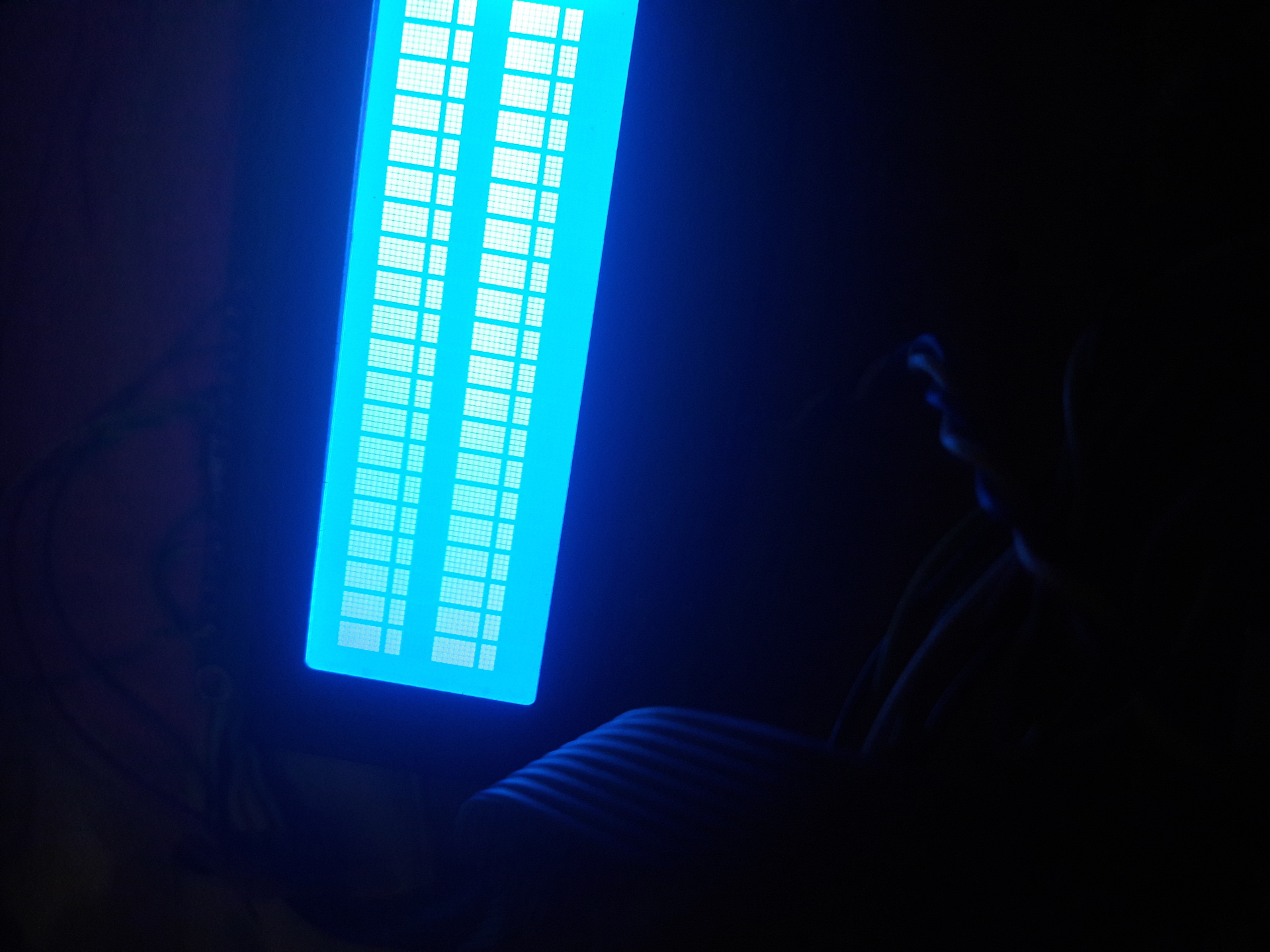

Legyetek szívesek segíteni, hol rontottam el? A második és negyedik sorból csak 3 3 sor jelenik meg
karakterenként. Kiírás viszont semmi.
Köszönöm a segítséget!

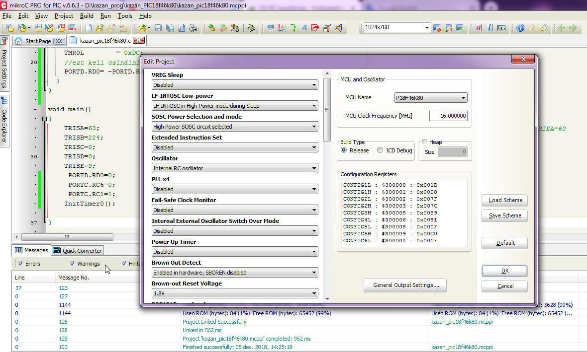

(#) pipi válasza glaci hozzászólására (») Dec 6, 2018 /
Meg kell nézni a könyvtári?? függvényben az lcdinit milyen parancsokat ad ki,
és az lcdout fuggvény tudja-e a 4 sort kezelni...
Kiindulás HD44780 adatlap...

Megint falba ütköztem!
Elindítom programot, ami bejelentkezik az LCD-n az üzem függvényben levő sorokkal. Majd anélkül, hogy megnyomnám a PORTA.RA2-re menő nyomógombot belép az if után levő utasításokra és megjelenik a főmenü az LCD-n és ezt végtelen ciklusban teszi is mert villog 150ms-mal.

(#) cross51 válasza glaci hozzászólására (») Dec 8, 2018 /
Nem olvastam végig, hogy mi merre van kötve, de az RA2-őn szokott leni analog port is és egy sor ANSEL=0 (vagy ANSEL/ANSELH/ANSELA) ami digitálisra állítaná a portot így a PORT olvasással mindig 0-t fogsz vissza kapni.
Tanács kerüld el a kis betűs define-okat jobban jársz ha pl ilyen szemantikát követsz (mert így két nap múlva is tudni fogod mi az ok), #define BTN_OK PORTA.RA2 (persze ez nem kötelező)
(#) glaci válasza cross51 hozzászólására (») Dec 8, 2018 /
Köszi! Valóban az volt a hiba oka, hogy nullázni kellett az ANCON0 és az ANCON1 regisztereket.
Szuperül megy.

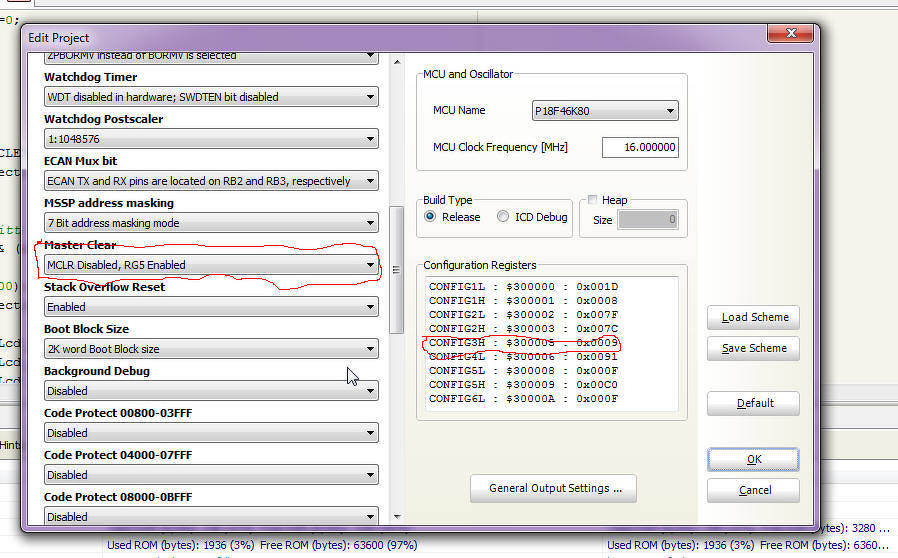

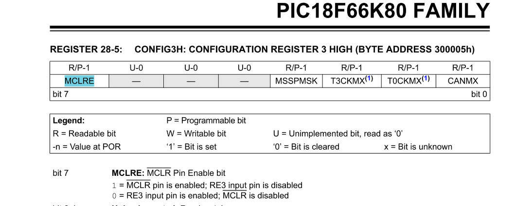

(#) glaci hozzászólása Dec 9, 2018 /
A PIC18F46k80 adatlapján az szerepel, hogyha az RE3 lábat digitális bemenetként szeretném használni
akkor a CONFIG3H regiszter 7. bitjét törölni kell. Ezt az edit projectben tudom megtenni, meg is történik a váltás, viszont az MCLR tiltás után az RG5 van engedélyezve. Viszont az RE3
nem reagál az 1-ről 0-ra történő változásra. Tenni kell még valamit?
(#) usane válasza glaci hozzászólására (») Dec 10, 2018 /
Mindjuk felhúzni 10k-val a tápra, ha még nincs.
(#) Bakman válasza glaci hozzászólására (») Dec 10, 2018 /
Az Errata-ban van említás az olvashatatlan MCLR lábról, 28 lábú kontroller esetén. Nincs kizárva, hogy érvényes a 40 lábú változatokra is...
(#) glaci válasza Bakman hozzászólására (») Dec 10, 2018 /
Már korábban leírtam az ezzel kapcsolatos ismereteimet, lényegében ugyanezt. Még feljebb azt is hogy mikroc-ben írom a programot. Csatolok 2 képet.
usane-k írom, hogy van 10K ellenállás.
Rendben. Akkor következő kérdés. Csatolhatnád az idevonatkozó kódot (ami figyeli ezt a lábat) valamint mi alapján látod, hogy nem reagál a változásra? Debuggerben látod, vagy LED-el jelzed ki, stb?
