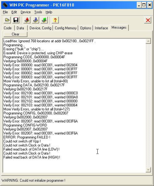

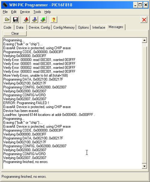

(#) ttindian hozzászólása Dec 10, 2018 /
Hello. Segítséget kérek elindulni egy pic16f818 felprogramozására , mit kell figyelembe vegyek ? Csak úgy be akartam írni egy hex fájlt de ezt írta ki . lásd kép.
(#) pipi válasza ttindian hozzászólására (») Dec 10, 2018 /
A kutya elásva az ablakod aljába van. Nem látja a programozót.
(#) ttindian válasza pipi hozzászólására (») Dec 10, 2018 /
Mielőtt elrontottam volna kiírtam , ezt nézd, ha bele nyúlok az eredetibe ( a kép felső része) nem sikerül, a kép alsó része mikor vissza írom a sajátját.
A második lehet hogy besült, de a tartalom???? , ott van 6144 hiba a hex beolvasásában.
Próbálj egy teljes törlést, utána ellenőrizd üres-e.
Csak úgy "egy akármilyen" hex fájlt nem biztos hogy be tudsz sütni, cím prioblémák is lehetnek...
Erre a procira készült a hex?
A hex-et eböl olvastattam ki , igaz próbálkoztam más hexe-kel de mind pic16f818-ashoz voltak.
dumped.hex
A képeden a 3. sor: kódvédett a pic...
Nézz bele a hex fájlodba szövegszerkesztővel, "üres/szemét" tartalom van benne.
Szóval ha valamit kiszedsz a szemétből, azt nem biztos hogy vissza tudod ugyanoda gyúrni
mi a teendő? Valami úgyis történt vele mert most nem írja azt a hülyeséget , színesbe egyet játszik majd feketén forog.
Bármi lehet rossz égető, rossz pic, a prg lábakon valami egyéb is csücsül, rossz a táp, rossz hex ami így elsőre eszembe jut. Milyen égetőd van, amit a winpiccel jasználsz?
Az ebayon/alin 2-3e ft egy pickit2/pickit3 klón, ennyiért nem éri meg mással kinlódni, vagy építeni, sajnos a postára várni kell...
Próbáld valahogy egyesével kizárni a lehetőségeket

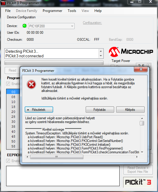

(#) gerleimarci hozzászólása Dec 13, 2018 /
Van egy PICkit 3 programozóm. Egyik gépen tökéletesen működik (Win10), másik kettő gépen (Win7) pedig az alábbi hibát produkálja. Ha csatlakoztatva van a géphez és úgy próbálom meg elindítani a PICkit 3 Programmer nevű szoftvert akkor egyszerűen nem indul el csak miután kihúzom. Ha pedig a Tools/Check communication-ra rányomok, akkor pedig a képen látható hibaüzenetet dobja.
Ötlet?
(#) Hp41C válasza gerleimarci hozzászólására (») Dec 13, 2018 /
Még egyszer:
El kell felejteni a PICkit3 kezelő programjait. Kicseréli a firmware -t a programozóban, lényegében egy PICkit2 -t csinál belőle. Az a firmware, amivel megy nem kompatibilis az MpLab illetve az MpLabX programokkal.
Programozni az MpLabX alól vagy a MpLAbX IPE programjával.
Most lehet majd azzal szórakozni, hogyan lehet visszaállítani az MpLab kompatibilis módba.
A hozzászólás módosítva: Dec 13, 2018
(#) Elektro.on válasza Hp41C hozzászólására (») Dec 13, 2018 /
Én már eljátszottam ezt. PK3 klónom is van, de azt már csak az IPE vel használom.
Vissza lehet gyógyítani az eredeti firmware-t. de most éppen nem találom hová tettem.
Félve mondom, de talán a csatolt file? Régen játszottam vele, nem vagyok már biztos benne.
(#) gerleimarci válasza Hp41C hozzászólására (») Dec 13, 2018 /
A működő gépről elvileg vissza tudom állítani ugyanebből a szoftverből. Vagy az úgy nem lesz jó?
Akkor HEX file feltöltéséhez melyiket javasoljátok?
(#) usane válasza gerleimarci hozzászólására (») Dec 13, 2018 /
„Programozni az MpLabX alól vagy a MpLAbX IPE programjával.”
(#) Elektro.on válasza gerleimarci hozzászólására (») Dec 13, 2018 /
Én amikor ráhúztam a PK3 firmware-t és ezzel PK2 -sítettem, utána úgy tudtam visszaállítani, hogy a PK3 progival ráhúztam a gyárit. Utána természetesen a PK3 már nem látta. Azután használtam az MplabX IPE -t.
